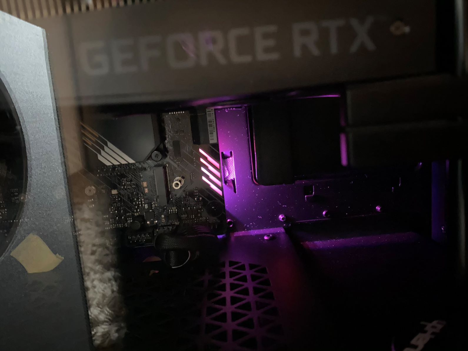

Kurioserweise bleibt aber auch wenn er sich nach dem Runterfahren abschaltet eine kleine LED-Leiste am Mainboard unten rechts an und die LED´s des RJ45 Netzwerkanschluss blinken ebenfalls weiter, als würde da noch was laufen.

Nichts desto trotz blieb dieser LED-Streifen am Mainboard und die LED´s des Ethernet-Ports am Mainboard z.B. immer noch an und leuchteten.

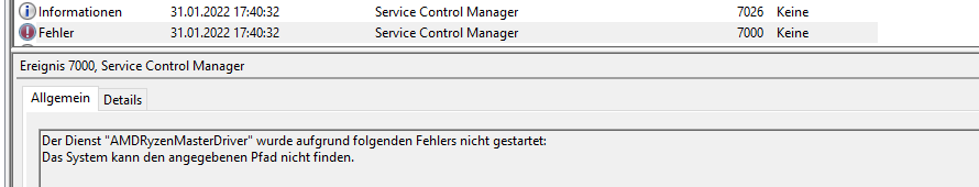

Da werden Fehler in Bezug auf den "Service Control Manager" angezeigt.
Wahrscheinlich existieren noch Reste einer Anwendung im System, das auf diesen Dienst zugegriffen hatte, aber aktuell nicht mehr auf dem System existiert.
Das könnte ein möglicher Grund für das geschilderte Problem sein.

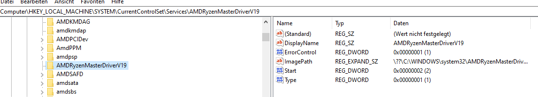

Schau mal in der Registry unter dem Schlüssel
HKEY_LOCAL_MACHINE\SYSTEM\CurrentControlSet\Services
nach, ob da noch Eintragungen des Dienstes eines Programms, welches nicht mehr existent ist, vorhanden sind.
Diese(n) Schlüssel würde ich dann löschen und anschließend das System neu starten.
Doch Vorsicht! Keine Löschungen durchführen, wenn du nicht sicher bist, dass es sich tatsächlich um "tote" Schlüssel handelt.

Bin dann auf einen Eintrag in einem anderen Forum gefunden und habe festgestellt, dass bei bei mir in der Registry neben dem "AmdRyzenMasterDriverV19" noch ein "AMDRyzenMasterDriver" vorhanden war.
In dem anderen Forumsbeitrag wurder der ältere der beiden Einträge gelöscht. Das habe ich jetzt auch gemacht (vorher aber Wiederherstellungspunkt erstellt). Jetzt kam nach dem Neustart auf jeden Fall der oben gezeigte Fehler dazu nicht mehr.
