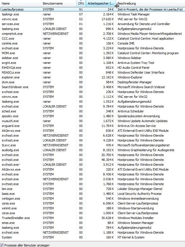

im anhang seht ihr die laufenden prozesse aller user von HTPC-II.
im moment hab ich zuhause zwei systeme mit vista stehen: siehe signatur den HTPC und HTPC-II.
HTPC faehrt in S4 wie in den energieoptionen eingestellt. aber HTPC-II nicht. ich habe nun die im taskmanager von HTPC-II ausgewiesenen prozesse alle user von beiden systemen verglichen und dabei ist die "differenz" :
CCC.exe MOM.exe Ati2evxx.exe gibt es natuerlich nicht auf HTPC (da ist ja ne intel 945 onboard).
conime.exe und wuaudt.exe laufen auch nicht auf HTPC - hmmm ... hab so ein bischen die wuaudt.exe im verdacht ... obwohl beide systeme auf automatische updates konfiguriert sind. beide sind auch aktuell ...
alle anderen prozesse die im anhang zu sehen sind gibt es auch auf HTPC (welcher sauber in S4 faehrt).

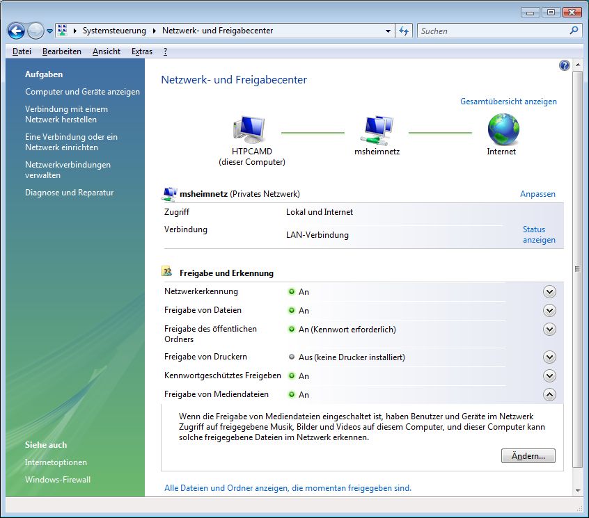

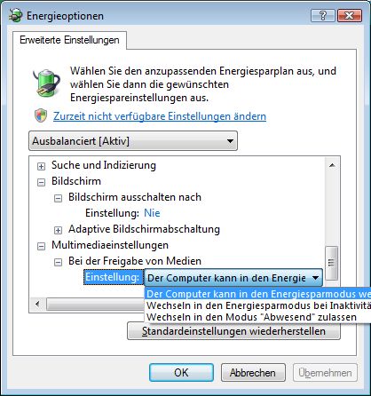

es war letztlich eine fehlbedienung von mir, ich habs geahnt, deswegen hab ich in meinem anderen fred auch so auf den defitionen bei den energieoptionen rumgeritten.
siehe anhang - wenn man im freigabecenter "freigabe von mediendaten" = ja konfiguriert, ergibt sich als default bei den energieoptionen erweitert -> freigabe von medien -> einstellung: "wechsel in den energiesparmodus bei inaktivitaet verhindern" = ja (als standardeinstellung!).
dann faehrt er einfach nicht runter. ich begreifs nciht so richtig, weil ich auf gar keine mediendateien zugegriffen habe, es ist irgendwie eine art zusaetzlicher schalter, S3 oder S4 grundsaetzlich abzuschalten - huebsch versteckt!
das (aus meiner sicht) gemeine daran ist, dass es default ist, ich habe wie gesagt bereits geahnt dass ich irgendwas bei den energieoptionen falsch bediene und deswegen hab ich immer wieder auf "standards bei diesem energiesparplan wiederherstellen" geklickt . nur leider bedeutet hier standard "wechsel in den energiesparmodus bei inaktivitaet verhindern" = ja (wie oben beschrieben). ... bischen vista-lehrgeld bezahlt
