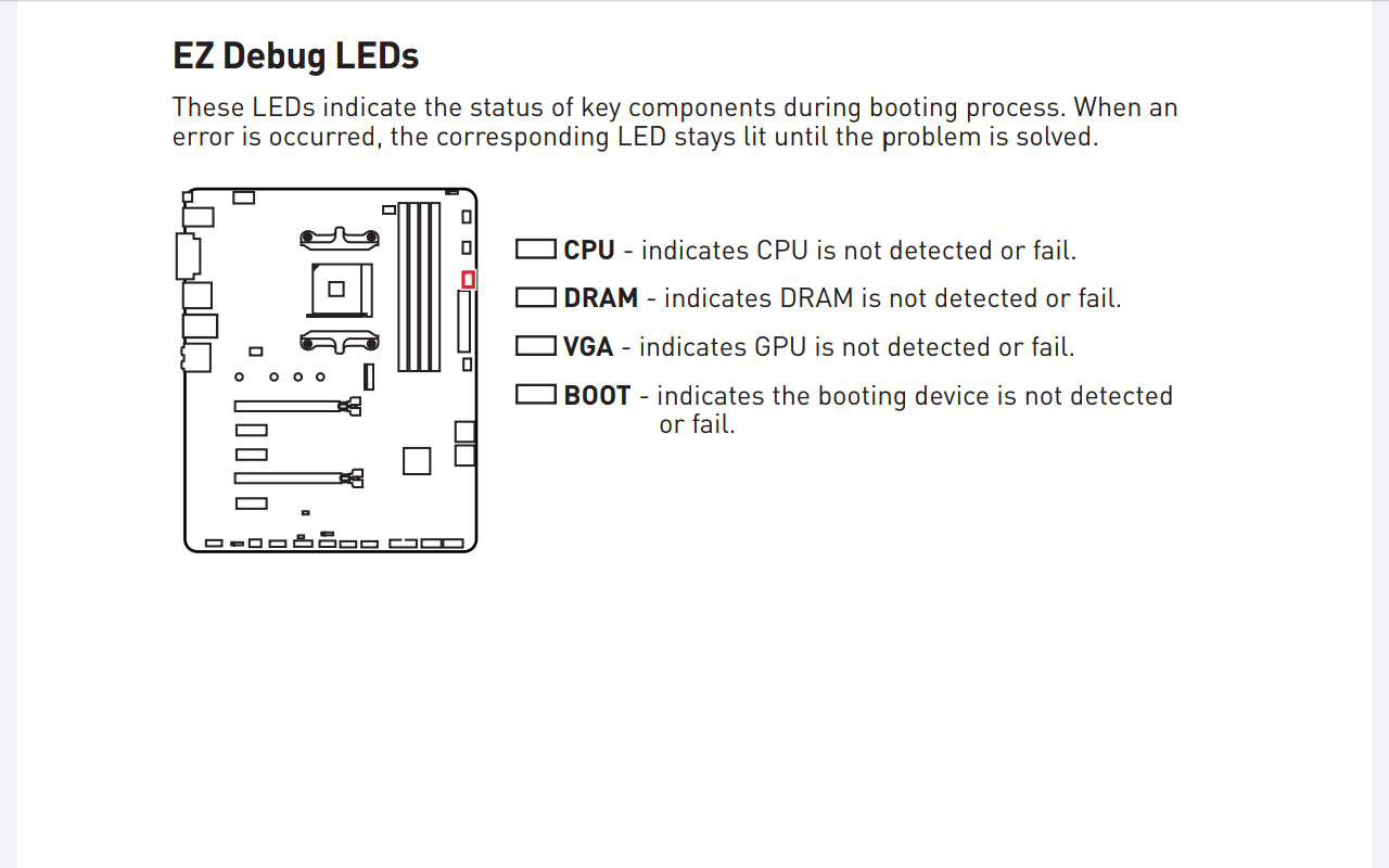

Dein Mainboard hat oberhalb des 24-Pin ATX-Steckers Debug-LEDs. Leuchtet da irgendetwas dauerhaft beim Einschalten?
Reaktionen: Revan1710
Hi, ja leuchten tut alles normal. Mich hat ein Freund besucht, der ist in der IT. Ich hatte ihn den mitgegeben und der meinte nun, das es die CPU wäre. Ich habe die jetzt verpackt und bei Mindfactory reklamiert.
