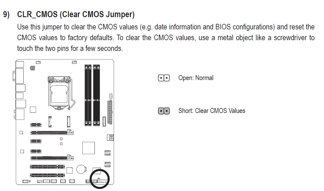

Um einen Cmos clear durchzuführen kannst du`s auch so machen:cmos clear.PNG
entweder per Steckbrücke auch jumper genannt oder eben auch mittels Schraubendreher die beiden pins überbrücken.
