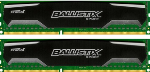

Gib doch mal bitte die genaue Bezeichnung des neuen Kits an.
Nicht dass Du versehentlich ECC Ram gekauft hast
TP555 schrieb:
Ja man kennt sie :D , nur welche Kapazität , mit Hell Blauem oder Schwarzen Heatsink ?
Die da, wetten, das sind nämlich die Sport. 9-9-9-24 @ 1.5V
Die anderen, CL11 dürften sogar ganz normale module sein, ohne Kühler.
Welcher genau , da gab es verschiedene damals !
Tracer , Sport mit Hell Blauem oder Schwarzen Heatsink , Tactical !
mfg.
Sorry die mit schwarzer Heatsink. Hab gedacht es gäbe nur die. Ist jetzt schon etwas her als ich den PC zusammengebaut habe.
Und der eingekaufte RAM heißt Crucial PC3-12800 16GB DDR3-1600 CL11 ohne Heatsink
:D
Volltreffer :D
