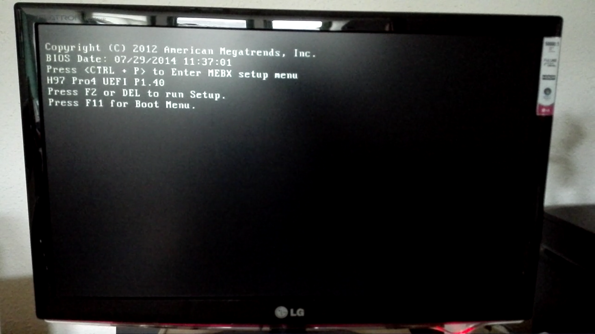

Hey,
habe ein kleines / großes Problem. Seit heute Vormittag fährt mein PC nicht mehr hoch. Gestern funktionierte er noch ohne Probleme.
Die Daten meines PC seht ihr ja in der Signatur.
Zum Problem: Wenn ich den PC vom Strom nehme, dann wieder ran hänge und starte kommt das Bild (max. 1 Sekunde).
Drücke ich STRG + P komme ich in ein Passwort Geschütztes Menü (habe ich ehrlich gesagt noch nie gesehen?). Drücke ich F2 komme ich nicht in das BIOS, der Bildschirm wechselt einfach ins Schwarze.
Drücke ich F11 bleibt der Bildschirm auch schwarz und nichts passiert weiter.
Resette ich nun, fährt er anscheinen "normal" hoch, aufällig ist nur, dass das Win10 Zeichen sehr niedrig aufgelöst ist. Danach wird der Bildschirm wieder schwarz und geht in den Ruhestand.
Manchmal fährt er aber auch hoch und bietet mir die Reparatur an. Habe es da mit einem Wiederherstellungspunkt vom 06.04. versucht. Was auch geklappt aber das Problem nicht gelöst hat. Spricht, er sagt mir die Wiederherstellung war erfolgreich, dann kommt aber immer wieder gleich Spiel wie oben?! Irgendwelche Ideen?
