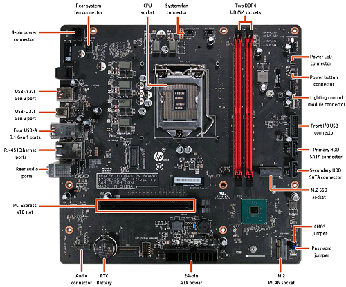

Edit: @Jasmin83 normal hast du Recht dieses Board ist allerdings wundersamerweise Micro ATX siehe hier!

Natürlich hat auch dieses Spar-Mobo einen Anschluss für die Power-LED.
Wenn Du jedoch die Anschlüsse einfach irgendwo anschließt, kann schon mal ein Schaden entstehen.
