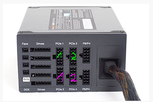

Nimm zwei Kabel für die Karte mit Strom zu versorgen.
Die beiden Kabel müssen jeweils entweder am Netzteil (Bild) an PCIe1 und PCIe3 (grün)
oder an PCIe2 und PCIe4 (pink).

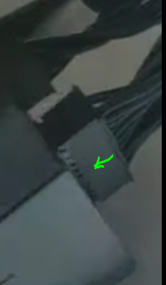

Der Stecker für's Mainboard steckt nicht fest am Netzteil.
