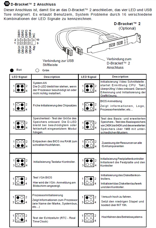

Hab mir jetzt mal das Handbuch von deinem P6N Sli angeschaut.
Du hast ja im ersten Post geschrieben, das du 2 Striche auf dem Mainboard hast, sind das 4 Rote oder Grüne LEDs die leuchten?
Auf dem sli board existieren 2 7-segmentanzeigen, die zeigen zwei striche an. Die komponenten laufen ncht. Hab die schritte gemacht, aber es tat sich nix.
Dein P6N-SLI hat doch sone D-Bracket Schnittstelle mit LED's für die Systemfehlersuche, sry hab mich oben falsch ausgedrückt!
Hab das Bild vom PDF mal ausgeschnitten.

Er hat ja oben geschrieben, das er keinen Speaker hat, somit hätte man wenigstens überprüfen können ob das Board überhaupt ein piepen von sich gibt!
Ich hab ja oben geschrieben er soll mal das D-Bracket vom Asus anschliessen, das ist ja dafür da um die Fehlersuche einzugrenzen.

Hab ich auch nicht, die Mainboardhersteller stellen sich auch immer mehr drauf ein, deswegen wimmelt es ja auf den meisten Boards inzwischen vor LEDs.
Asus? Er hat ein MSI (alt) und ein Gigabyte-Board (neu). Wo hast Du was von Asus gelesen? Davon mal ab: wenn die Statusanzeige vom MSI nichts zeigt, wird ihm das Bracket wahrscheinlich nicht mehr zeigen.
