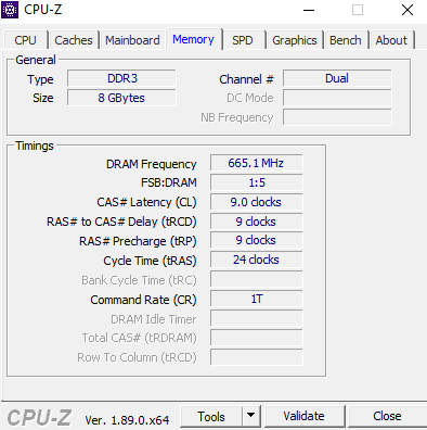

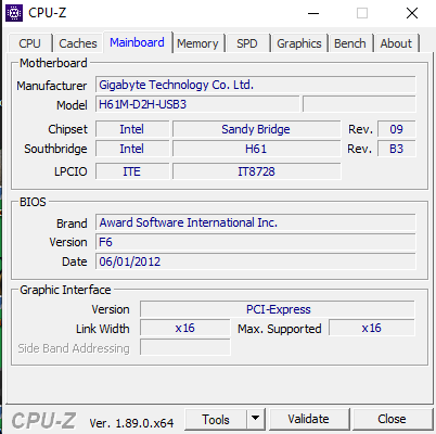

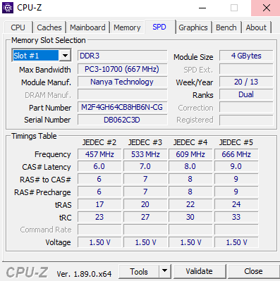

Wie im Titel schon erwähnt, mein PC fährt nicht mit 4 mal 4GB Arbeitsspeicher hoch.
Das Merkwürdige daran ist, dass der PC nur mit 2 Arbeitsspeicherriegel startet. (Somit nur 8GB RAM anstatt 16)
Ich habe auch versucht mit 3 Arbeitsspeicherriegel den PC zu starten, aber es fährt trotzdem nicht hoch.
Habe 2x Elixir 4GB und 2x Samsung 4GB.
Achja und wenn ich den PC mit 4 oder 3 RAM Riegel starte, dann laufen halt alle Lüfter an und gehen dann nach ca. 5 Sekunden wieder aus und dann wieder an usw.
Hat das was mit dem Mainboard zu tun?:(
Daten:
CPU: I5 2500k stock
Mainboard: Gigabyte H61M-D2H-USB3
GPU: AMD R9 270x 2GB
Netzteil: LC Power 550W

Schau doch mal ob Gigabyte ein Bios Update bereitstellt für dein Mainboard. Oft beheben Updates Fehler. Ist natürlich schon älter dein Mainboard, aber das macht ja nichts.
Ist schon das neueste drauf. Und danke an alle, die mir ein paar Tipps gegeben haben :)

Gehen alle Riegel im 2er Betrieb?
Kann sein, dass der neue ram nicht mit den schärferen Timings vom alten ram klarkommt. Tausch mal die kits um (von Slot 2+4 auf 1+3 und vice versa). Dann sollte das BIOS die Timings vom anderen Kit einstellen.
Nein, kann nicht sein. Das Bios nimmt immer Takt und Timings der "langsamsten" Ram Module.
Das H61 Board kann nur 4 Ranks.
Die Nanya Module sind Dual Rank, also 2 Ranks pro Modul = 4 Ranks für das Nanya Kit.
Damit ist bei dem Board schon das Limit erreicht.
Ist ein Hardwarelimit, kann man nicht mit Updates oder irgendwelchen Einstellungen kontern.
Vom Samsung fehlen Infos um zu sagen ob die Single oder Dual Ranks sind.
4x 4GB Single Rank könntest du nutzen, 2x 8GB Dual Rank auch.

Na toll.. :heul:die von Samsung sind auch Dual Ranks
Vielen Dank für die Info!
