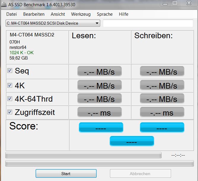

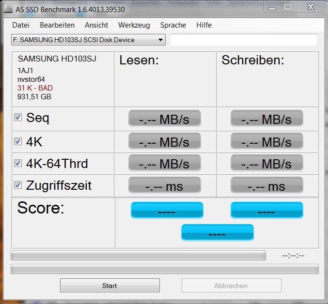

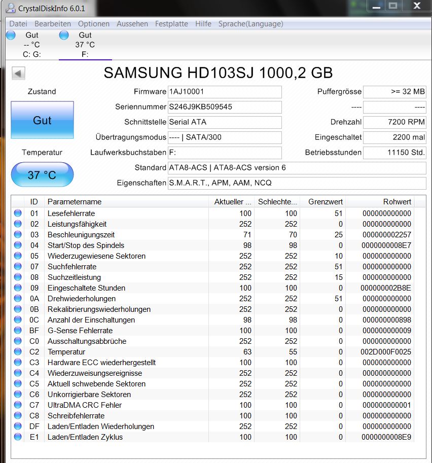

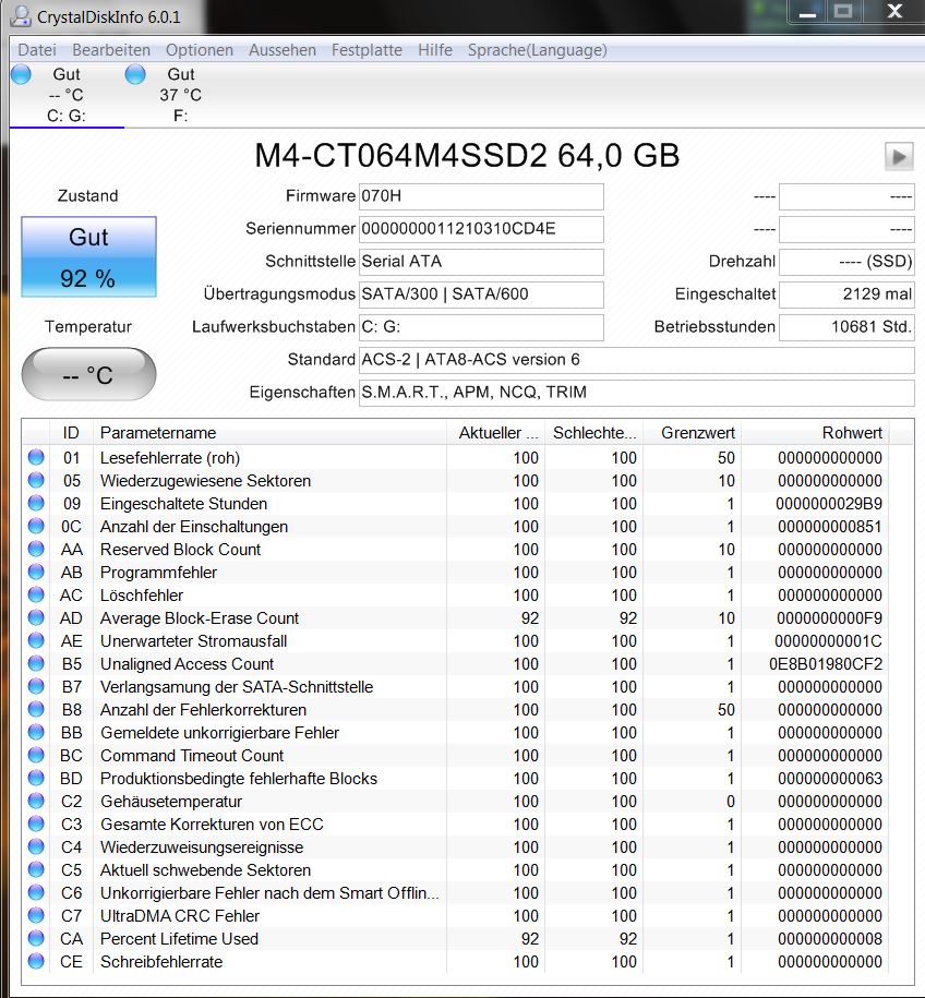

Poste mal Screenshots von CrystalDiskInfo von allen Platten mit aufgezogenem Fenster, so dass man alle Attribute sieht. Außerdem ein Screenshot von AS SSD Benchmark (ohne den Benchmark auszuführen).
hier die Bilder
Das AS SSD das zweite ist ja die HDD
Nur die HDD zeigt einen CRC-Fehler an. Das muss über die lange Laufzeit aber nichts heißen. Controller und Kabel werden (zumindest an den jetzigen Anschlüssen) i.O. sein. Die Festplatte könntest du evtl. noch mit Samsungs ES-Tool testen.
