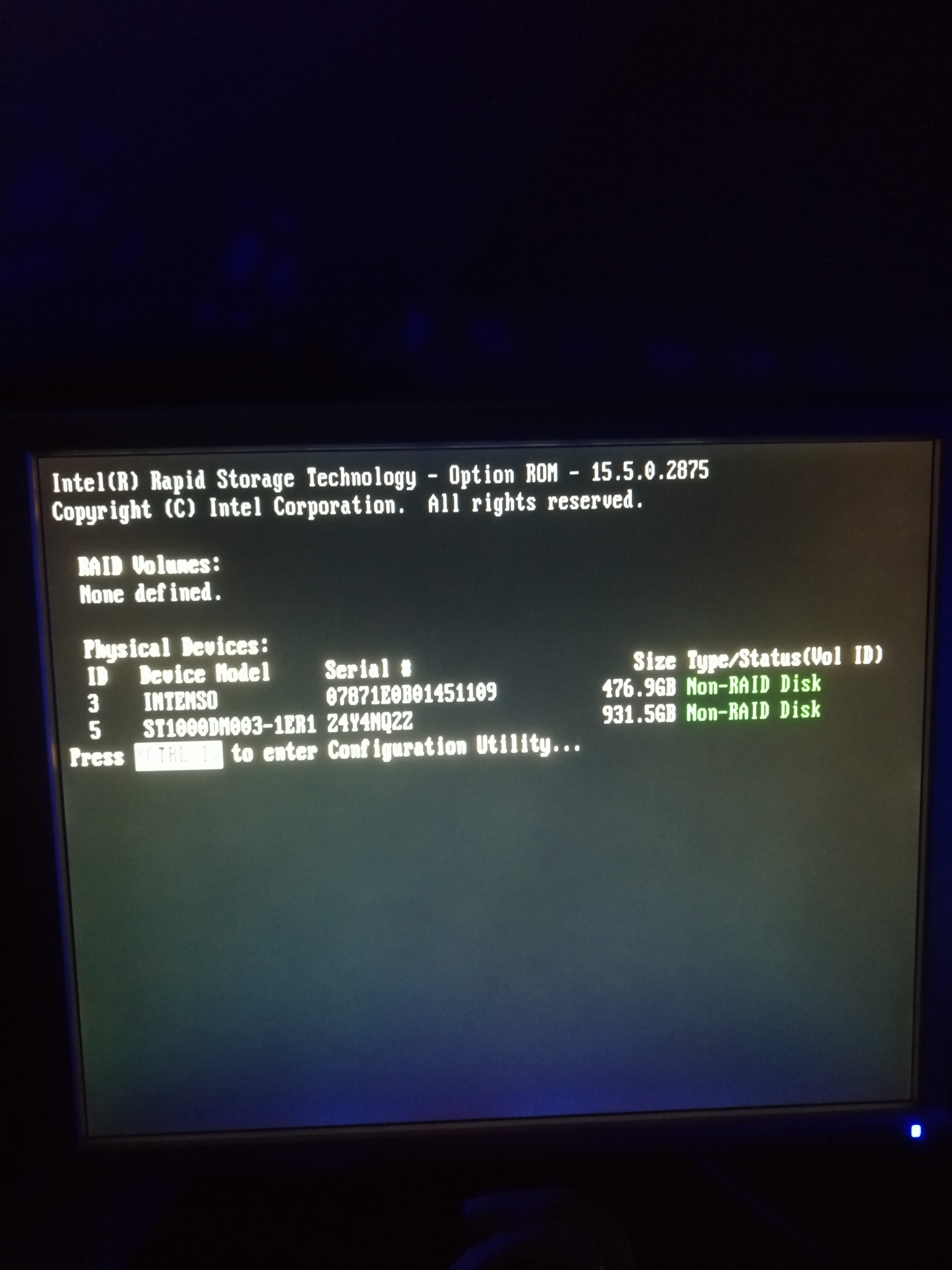

Das war der Bildschirm den ich entfernen wollte. Ich hatte gelesen, dass es einige Einstellungen benötigt

Das ist aber keine Fehlermeldung, sondern der ganze normale Start-Status des Intel Option ROMs. Der sieht völlig normal aus. Der Umstand, dass nun nach den Reparaturversuchen das System weiterhin nicht startet, könnte im Zweifelsfall exakt daran liegen, dass nun der Controller von SATA auf AHCI oder RAID umgeschaltet wurde, oder was auch immer. Das muss wieder genau so eingestellt werden, wie es war, als der Rechner noch booten konnte. Dann sollte die Kiste auch wieder hochfahren. Im Zweifelsfall alle Varianten durchprobieren.
Windows ist da sehr empfindlich, wenn man den Controller umstellt. Es fehlt nun quasi das Boot-Laufwerk, weil der Controller, an dem es angeschlossen ist, "entfernt" wurde.
Falls du das später nochmals umstellen willst, müssen die entsprechende Anpassungen im Windows vorher gemacht werden. Eventuell hilft dies.

Ja gut, wenn du Schabernack im BIOS betreibst und es danach resettest, bringt das auch nichts mehr, weil es vorher nicht auf den Standard-Einstellungen lief.
Geh ins BIOS, aktiviere den RAID Modus, halte inne und bete kurz, und starte dann neu.
Wenn das Bild von dir oben zuerst kam und nach dem Umstellen nicht geht, hast du es wohl abgeschossen.
