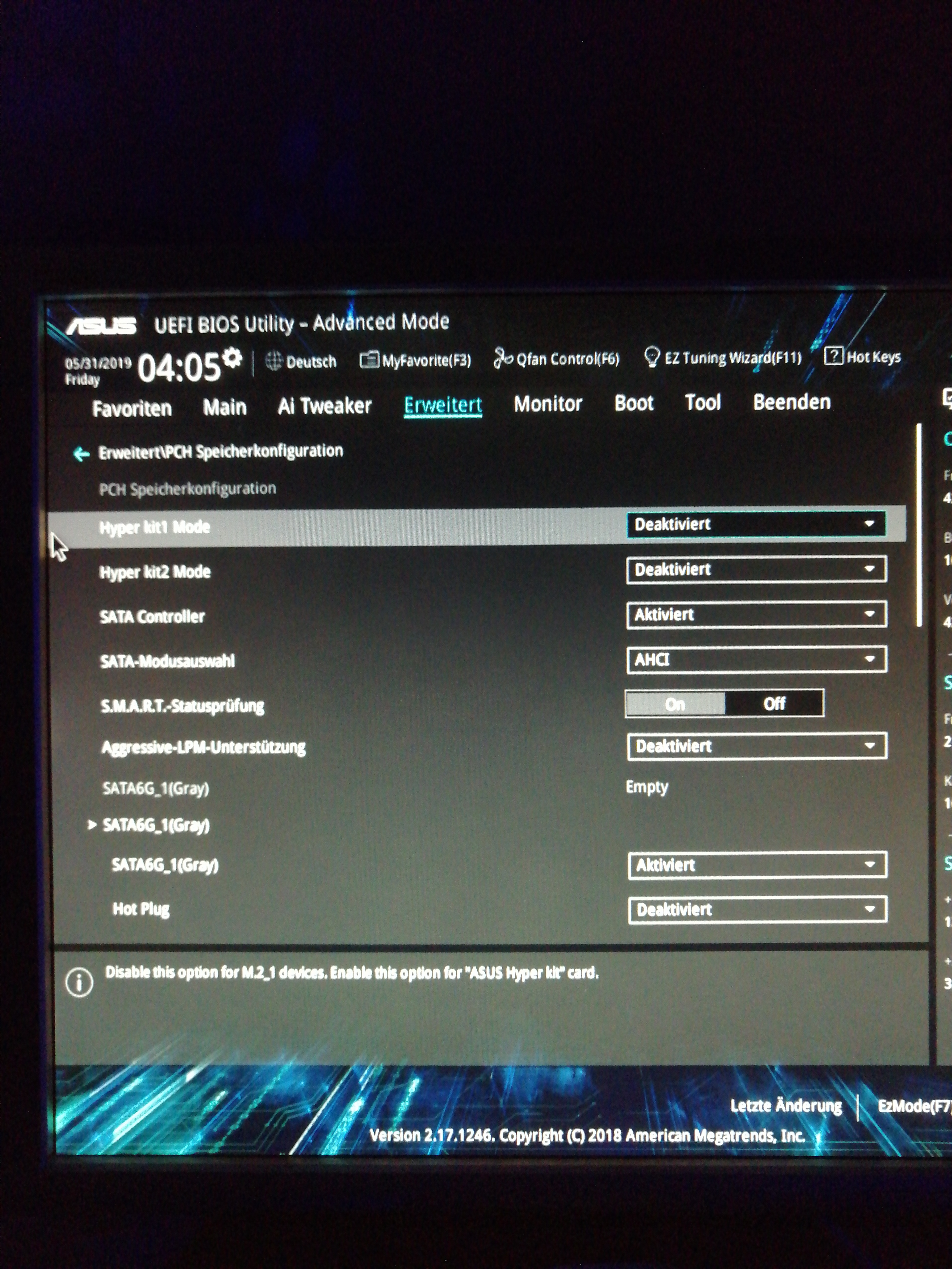

Cardhu schrieb:
Kenn das Asus BIOS nicht.
Normalerweise gibt es einen Oberreiter wie "Boot" oder Ähnliches. Da kann man beim SATA Modus RAID einstellen.
Normalerweise steht da jetzt AHCI.
Also einen Eintrag suchen, wo AHCI steht ;)
Kann auch bei Chipsatz stehen. Da musst du dich mal durchklicken oder Fotos machen.
Kann ich dir die Fotos auch privat zukommen lassen?
Nixdorf schrieb:
Ich schreibe es nochmal separat, falls es in der Änderung überlesen wurde:
Anleitung, Seite 75 (3-17), "SATA-Modusauswahl". Anscheinend hat dein BIOS nur "AHCI" und "RAID".
Da steht was mit AHCI jedoch kann ich da kein raid auswählen sondern nur Intel rst Premium und e System acceleration

Probiere es jetzt
So also der screen von dem foto ist jetzt wieder da aber, ich komme immer noch in die Reparatur von win 10
Hab es umgestellt und nun klappt es wieder Dankeschön an alle hier 😇
