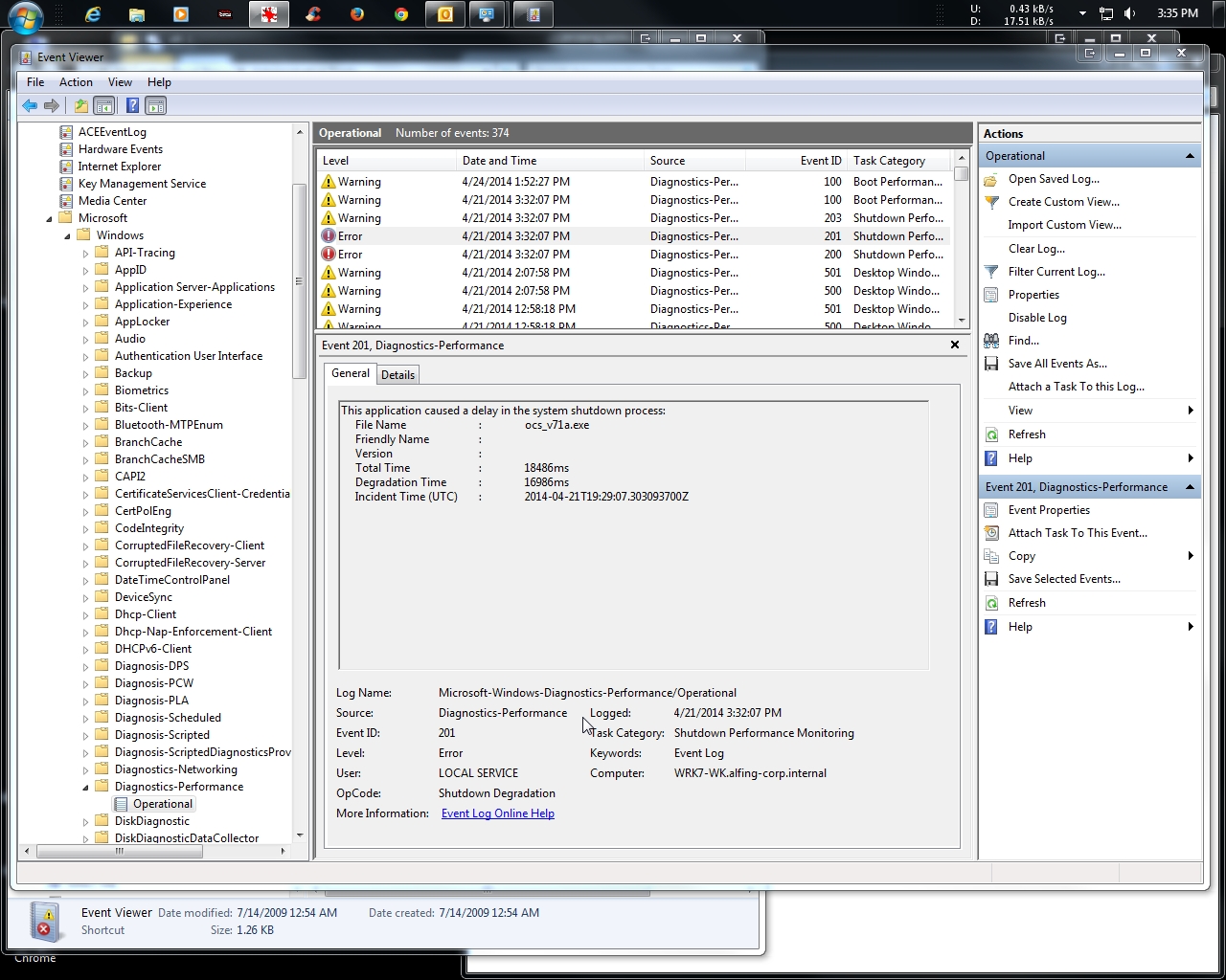

In der Windows Ereignisanzeige mal unter Application und Service Logs nachschauen. Siehe Screenshot:
also bei Diagnosticsperformance stand bei mir nichts auffälliges...noch eine andere Idee... Vielleicht Viren, Hacker?
