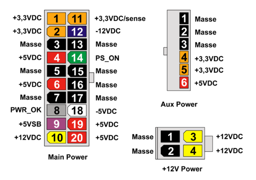

http://de.wikipedia.org/wiki/ATX-Format
NT raus. incl aller stecker und verbindungen.
brücke von Pin 14 (PS_ON) zu 15 (masse)
natürlich nur kurz
wenns nt startet ist vermutlich das board hin
google mal nach "BeQuiet Einschaltbug". Einige Netzteile schalten auch nicht ein, wenn die Spannung auf der +5VBS vom Mainboard zu niedrig ist.
