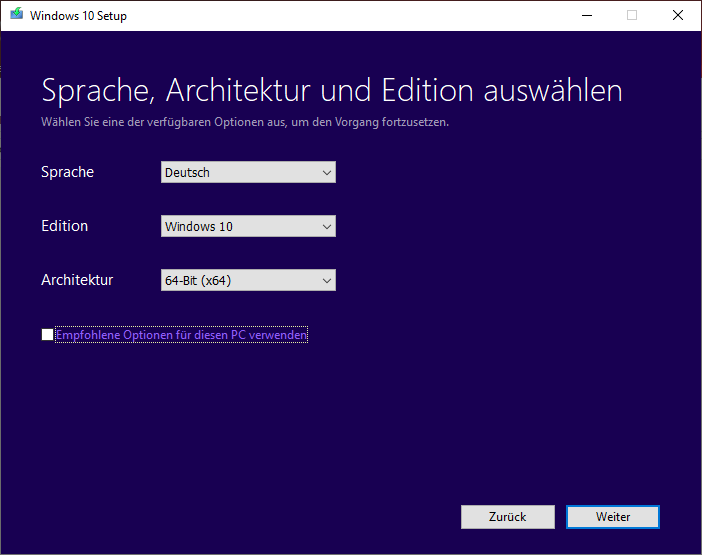

USB Stick erstellt mit dem aktuellen Media-Tool?

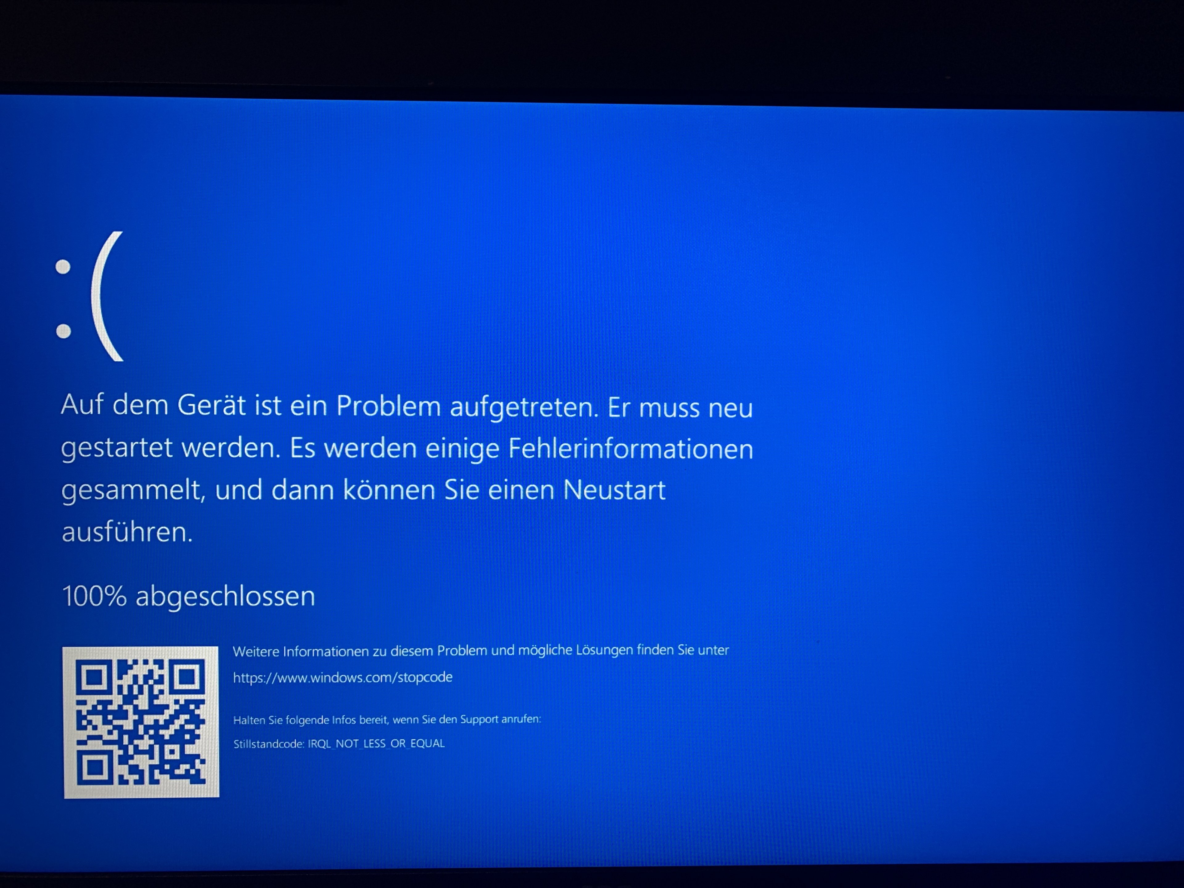

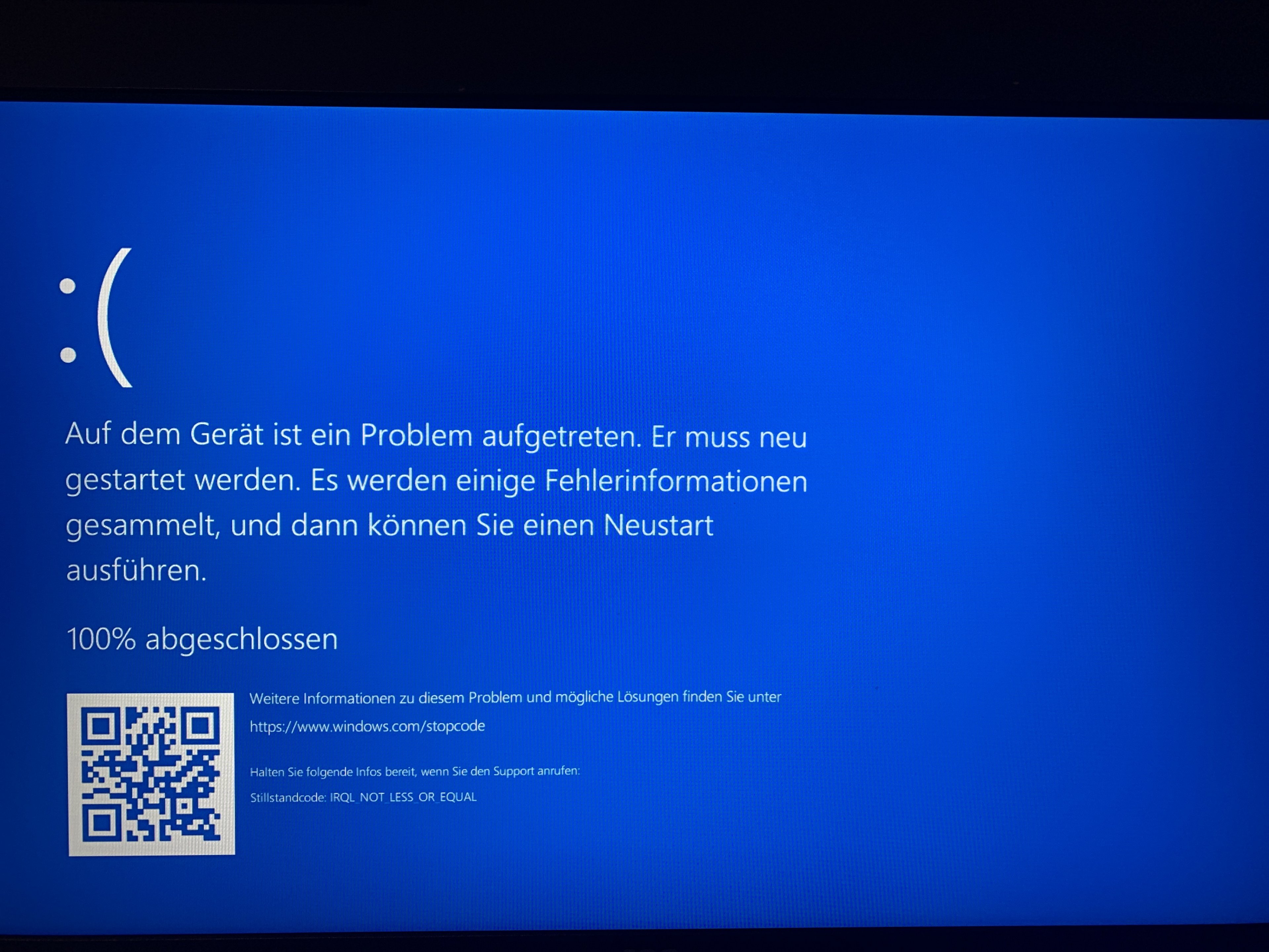

Hab ihn grade ca. 5min zum laufen bekommen, jetzt steht da das (bild folgt) und er ist eingefroren
Hab fastboot ausgestellt und an erster stelle ist die SSD

Ich probiere doch die ganze Zeit Windows neu zu installieren, aber das Bios bleibt hängen, und wenn das mal nicht passiert, kommen 3 verschiedene Fehlermeldungen oder es friert wieder ein...
Und bei Hardwareproblemen habe ich keine Ahnung/Erfahrung
