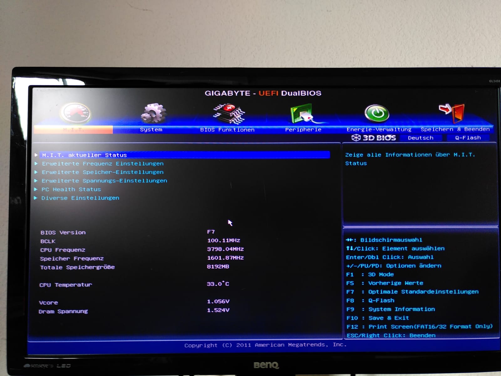

Ich werde die Grafikkarten am Sonntag an einem anderen PC testen. Was könnte ich denn im BIOS umstellen, bzw. wonach müsste ich da gucken?
Unter Peripherie kannst du z.B. unter "init Display First" quasi einstellen, worüber die Grafik ausgegeben werde soll.
Im ersten Reiter kannst du irgendwo noch die PCI Gen Einstellen. Ggf. erkennt der die Karte ja z.B. unter PCIe 2.0... der volle Slot lässt sich wohl bei dem Board nicht in einen x4, oder x8 Slot wandeln (zumindest hatte ich da im Handbuch auf die Schnelle nichts gefunden), das hätte man sonst auch noch probieren können - manchmal funktionieren eigentlich kaputte PCI-Slots dann wieder. Aber mit den anderen zwei Sachen kannst du ggf. noch ein bisschen herumspielen...
