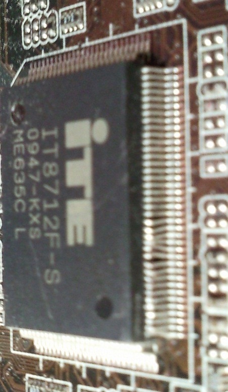

So nun hab ich das Problem gefunden.
Bei mehreren ein und Ausbau der gtx 295 blieb ich warscheinlich mal an diesem Chip hängen.
Dabei wie man hier sieht, entstand ein Schaden an den "Beinchen" und diese berühren sich nun. Es kann natürlich sein, dass die Beinchen nur für Datentransfers bestimt sind. Wenn dies so ist, steigert sich die Chance, dass das Mainboard noch nicht Schrottreif ist.
Versuche nun diese "Beinchen" wieder auseinander zu bekommen.
Lieber erst versuchen, als gleich 100euronen ausgeben.
Ich bedanke mich für die zahlreichen Posts.
lg
Matze
So nun funz die Kiste wieder, habe die Beinchen gerade gestellt.
Im BIOS wird zwar die CPU Temp falsch angezeigt mit 127C ,aber der kühler wurde nicht ungewögnlich warm.
Tests zeigten, dass auch die Spannungen im normalen Bereich sind.
Was nur etz kurios ist, ist dass der PC nun gar nicht mehr piept, bootet aber wie gewohnt.
Ich bedanke mich nochmal für all eure Posts
