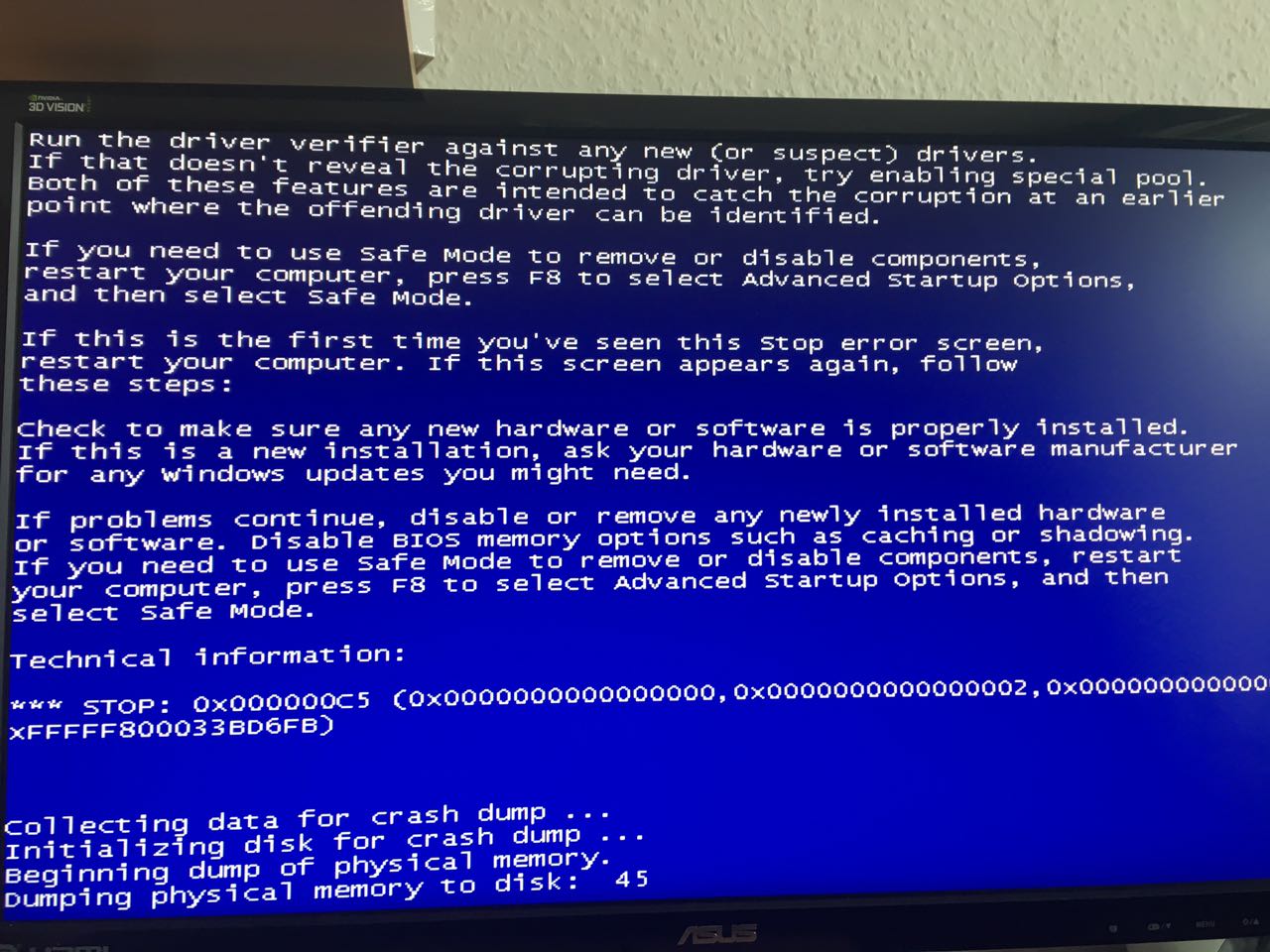

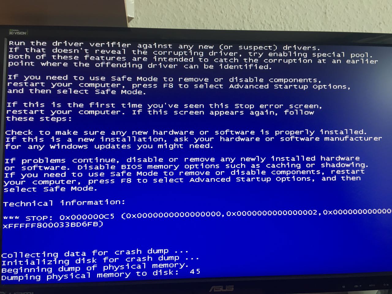

Ich habe mittlerweile herausgefunden, das der Absturz bzw. Freeze nur auftritt, wenn ich den Prozessor/RAM stark belaste, wenn ich mehrere anspruchsvolle Programme am Laufen habe...
Bluescreen ist aufgetreten, hier zu sehen :

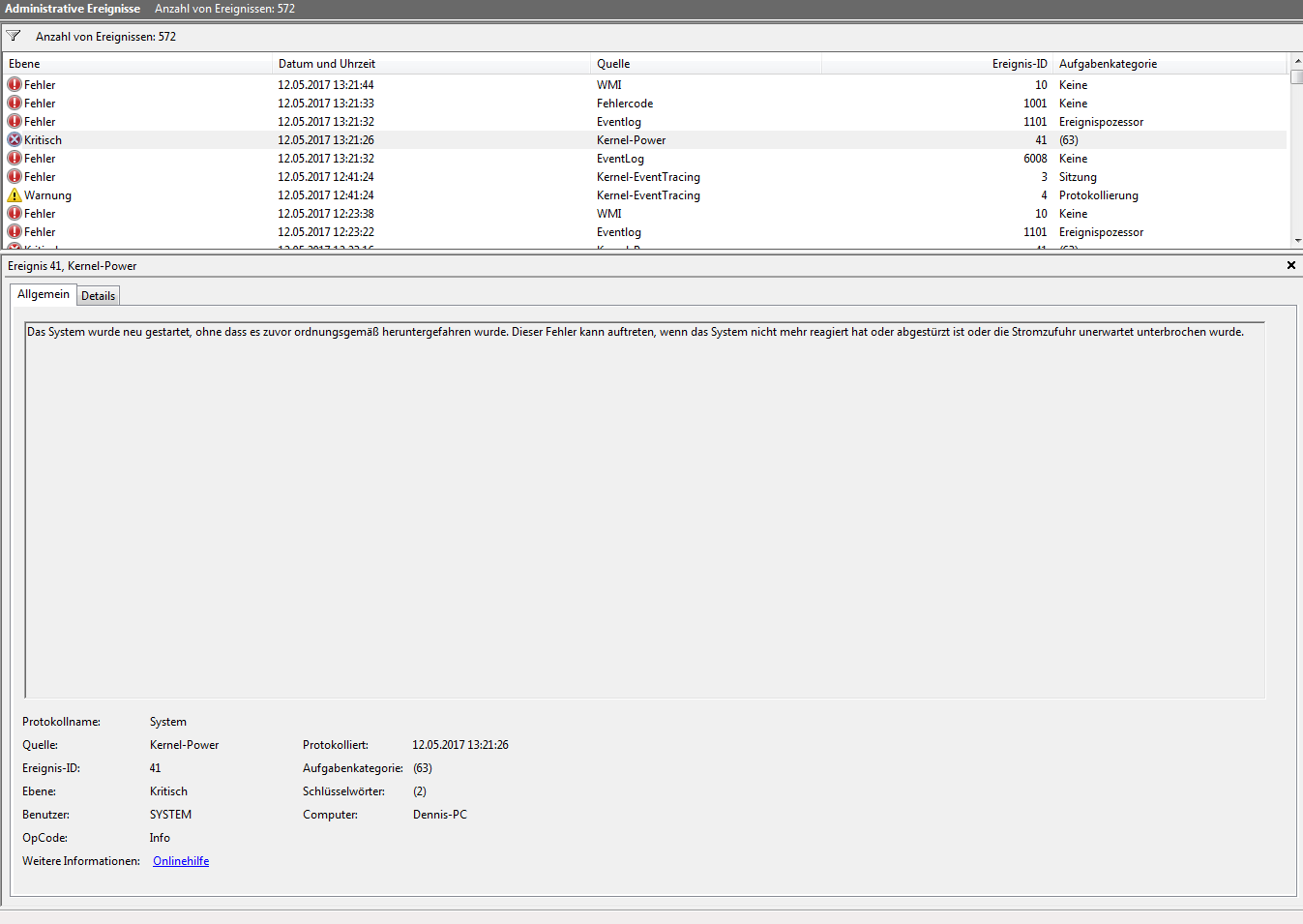

Hier ein Bild zur Ereignisanzeige:
Werde nun Driver Verifier starten wie es im Bluescreen steht, mal schauen was sich ergibt.
