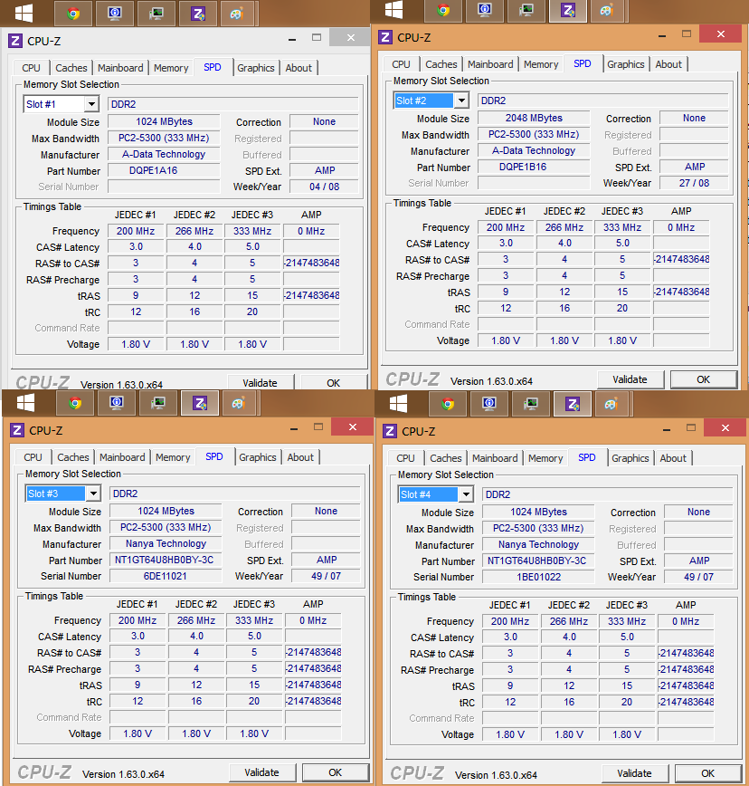

Also okay, ich habe jetzt einen Test gemacht mit Cpu-z (auf hinweise in diesem forum)
und der zeigt an das einer der neuen riegel 2gb hat.... und cpu z zeigt an das dieser im 2ten slot liegt.... sollte ich jetzt den 1# und 2# slot im dual channel mit meinen beiden 1gb riegeln laufen lassen ?
und die zwei anderen riegel 1gb & 2gb im 3# und 4# ?

Würde mal gerne ein Bild sehen von CPUZ- alle reiter der verschiedenen Ram´s.
MFG
die sind eigentlich alle identisch
War ja klar…. Ich habe nix gesagt. Da hätte ich jetzt etwas anderes vermutet.
