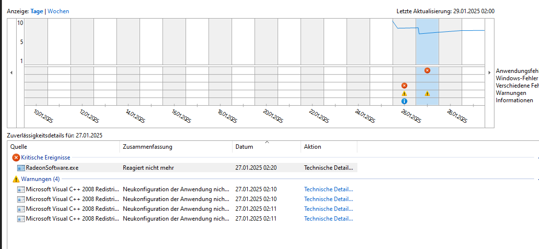

zeig mal den Zuverlässigkeitsverlauf

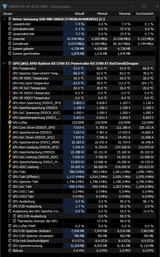

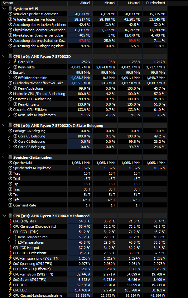

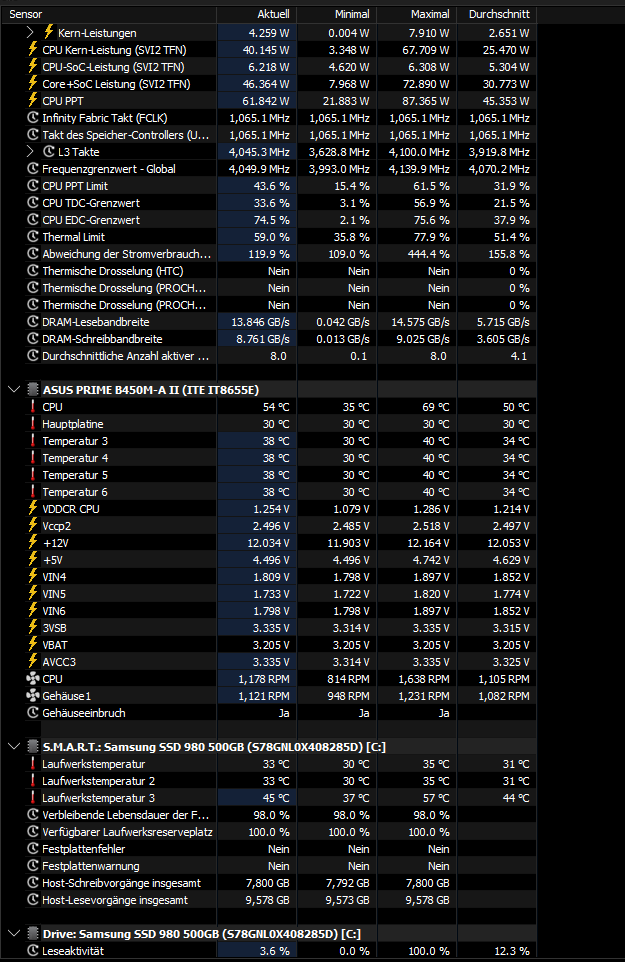

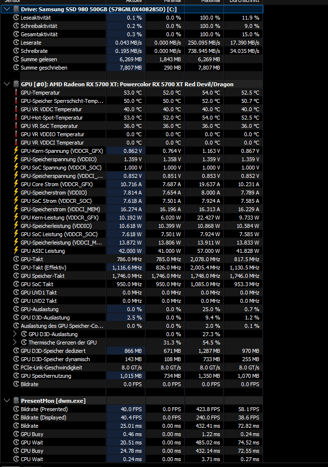

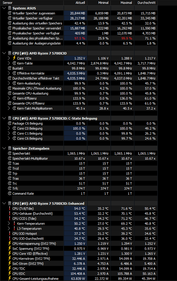

Stelle mal ein Bild von HWiNFO (Nur Sensoren) herein, führe Benchmarks aus und lasse das Programm dabei offen.

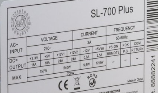

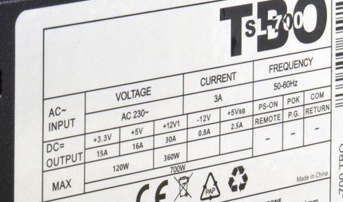

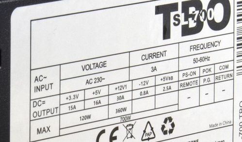

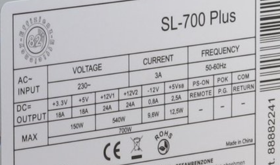

Das Netzteil gibt es ja in mehreren Versionen. Sag doch mal genau welches.
Ich finde dazu ein single Rail mit 30A auf der 12V Leitung (360W) oder eines mit 2x 24A Dual Rail mit gesamt 540W auf 12V.
Die schlechte Version (schon gewusst das 120+360+9,6+12,5=700 ist?)
oder die gute Version
Bei dem Dual Rail mit 2x 24A sollte das bei vernünftiger Verteilung der Last der GraKa funktionieren. Bei dem Single Rail sollte das zwar auch knapp klappen, aber inkl. Last Spitzen ist das NT eigentlich unterdimensioniert.

@Ned Flanders bei dem netzteil von "guter version" klingt wie hohn und spott für jedes netzteil was wirklich gute arbeit leistet. kenne dieses SL-XXX netzteil und nein ich würde es in kein PC einbauen. egal wie plausibel die wattzahl ist ( oder eben nicht)
Freezes sind auch sehr spezifische Probleme. Den RAM als ursache würde ich direkt ausschließen, da treten viel eher BSODs auf als Freezes.
Ich hab das untere mut 540w auf 12v

~20min cinebench
Ok, jetzt verstehe ich nur nicht, wie du die 5700XT Red Devil, die 2x8pin Eingänge zur Stromversorgung hat, an diesem NT betreibst, das nur 1x 6+2 (8pin) PCIe Ausgänge hat. Benutzt du dazu ein Y-Kabel?

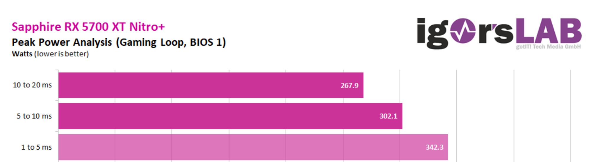

Ich würde dabei auch dieses Netzteil in den Kreis der Hauptverdächtigen bringen. Das NT bringt auf dem 6+2 Ausgang maximal 288W. Dazu kommen zwar auch noch die 75W aus dem Slot aber trotzdem.... Das Ding ist halt kein Markennetzeil.

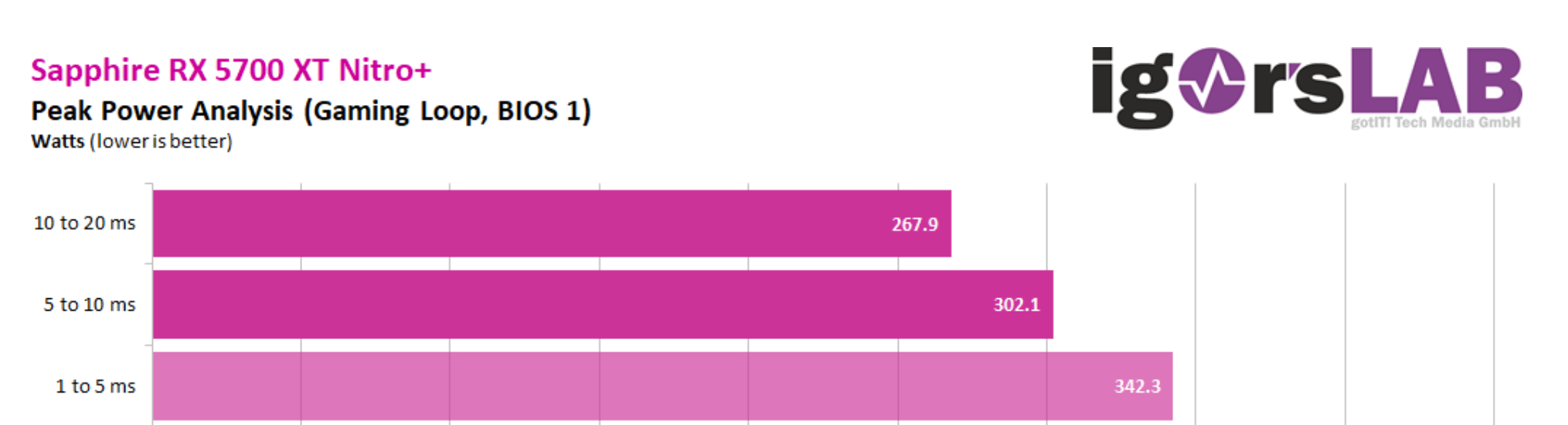

Eine 5700XT hat bei Igorslab auch Lastspitzen von über 300W verursacht.
