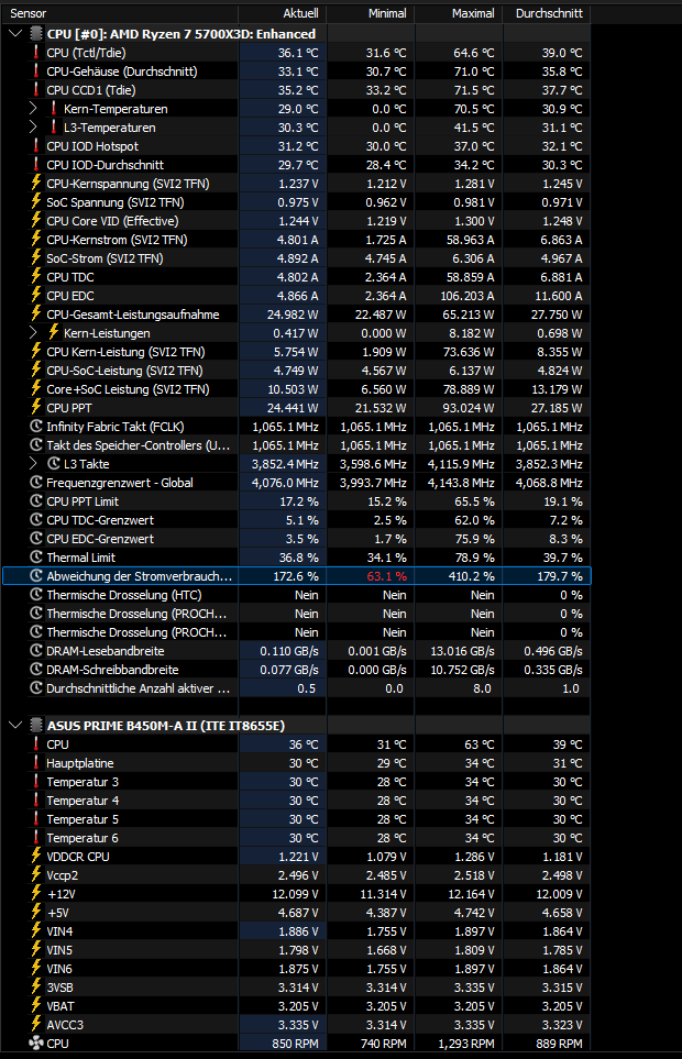

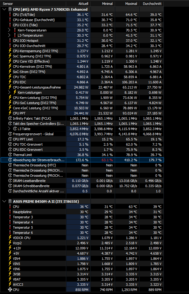

Du kannst mit HWinfo ja auch mal die 12V Spannung im Auge behalten unter Last. Kurze Spikes sieht man da aber vermutlich nicht.

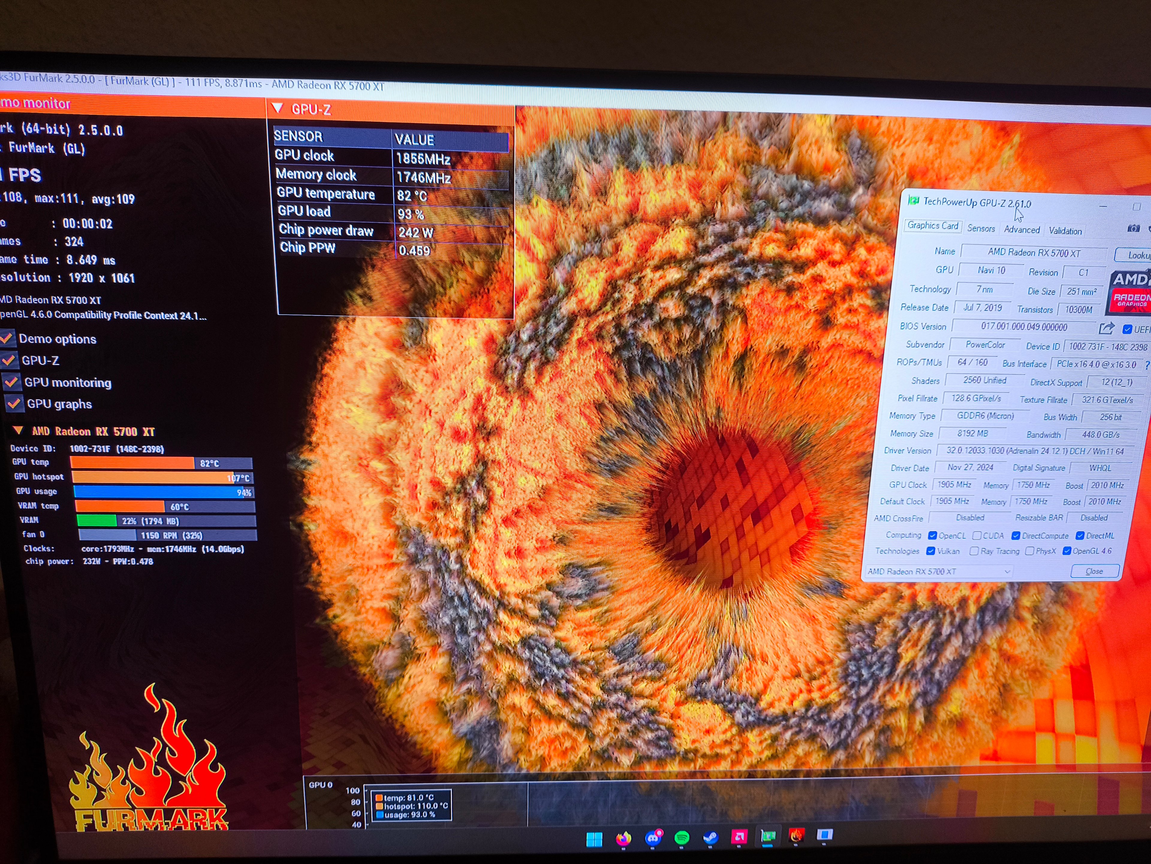

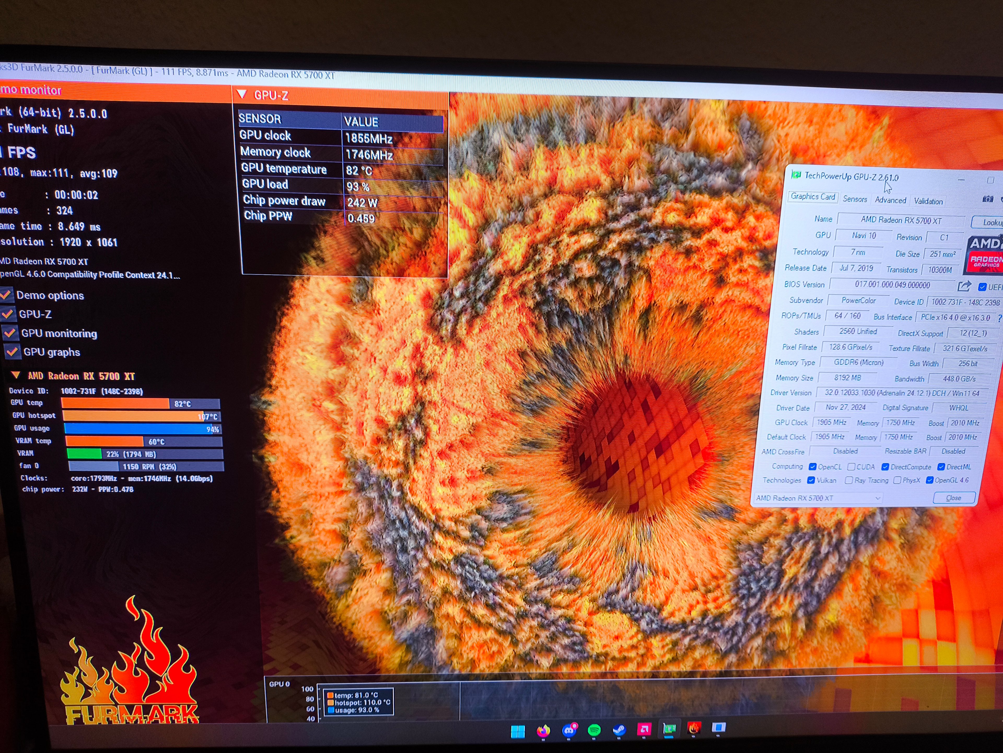

Gib doch einfach mal ca. 20 min Vollast auf CPU und GPU mit z.B mit Cinebench und Furmark und schau ob der Rechner stabil bleibt.
Also ich hab's hinbekommen das Problem wieder zu kriegen diesmal war es nur bei furmark direkt in 1-6 sec ich hab ein Bild gemacht von alles was da stand
Sind es die Temp?
Oder vlt irgendwas anderes PSU zu wenig Strom weil sie im Moment wo sie gefreeze ist auf 89 war
Wenn du bereits die Wärmeleitpaste getauscht hast finde ich die Hotspot Temp wirklich sehr hoch.
Liegt aber vielleicht auch an der hohen Leistungsaufnahme, wieso steht bei der Chip-Power 297W, die Karte hat doch 225W TDP? Das hier langsam das Netzteil auch aussteigt würde Sinn machen.
Kannst du die hohe Leistungsaufnahme auch mit GPU-Z messen?
@PeacemakerAT Direkt auch wieder gefreezed
Was ich noch erwähnen ist das ist die Red Devil version
Die GPU war leiser mit der atlen CPU wenn das was hilft
und ich frag mich halt wieso sie nicht "Crashed" mit cinebench aber mit furmark
bin mir auch sicher das ich die wärmeleitpaste richtig getauscht hab kann es aber nochmal machen vielleicht hab ich es ja nicht richtig gemacht

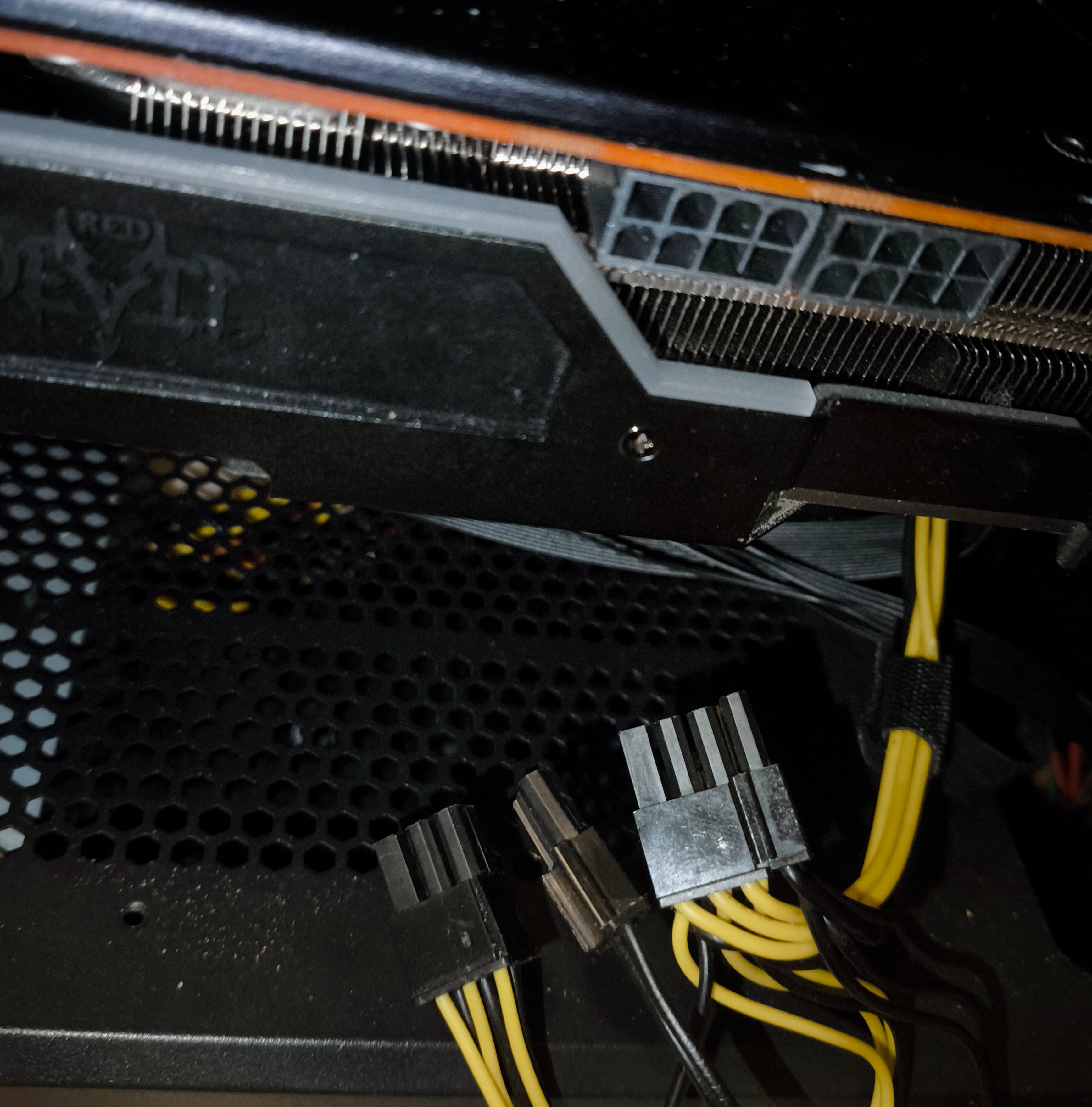

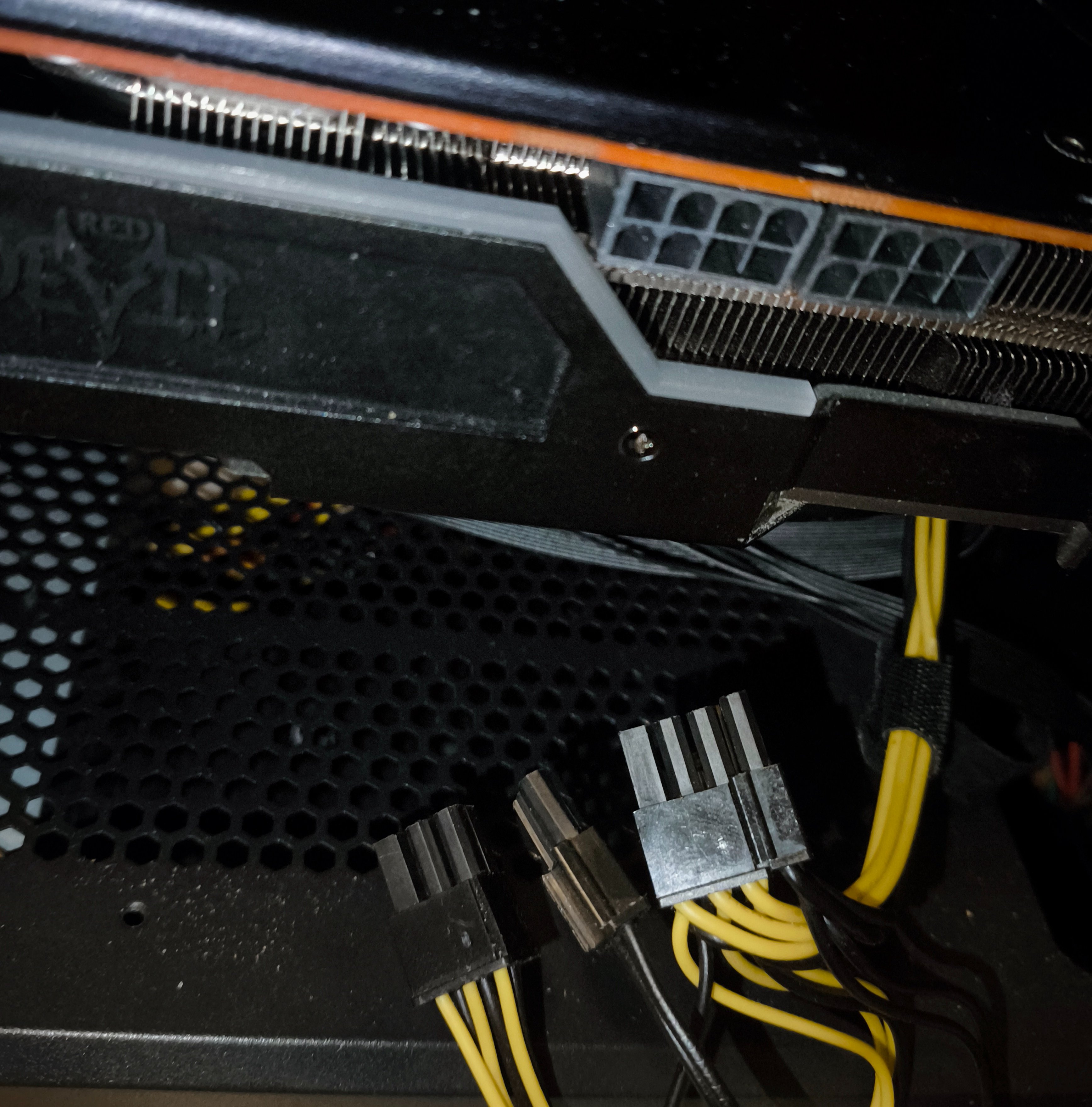

Wie ist das Netzteil eigentlich an die GPU angeschlossen mit 2 Kabeln oder einem Kabel mit Y-Stecker?
@38911 3x 1x 4er 1x 3er 1x 1er? aber der 3er und 1er sind halt wie ich es am besten sagen kann miteinerander? nicht direkt aber halt es würden man die wortwirklich in die "hälfte" geschnitten ohne schnitt spuren (tut mir leid für die beschreibung)
Mach doch bitte mal ein Foto, die Beschreibung schnall ich nicht
es ist so wie es aussieht nur ein Kabel, das Netzteil müsste noch einmal so ein Kabel haben, das dann anschließen sodas beide Kabelstränge an jeweils einen Anschluß der GK gehen.
@38911 Ja ist am Motherboard dran problem ist weil ich es am anfang wo ich den pc gebaut das kabel ist zu kurz um an die gpu angeschlossen zu werden
