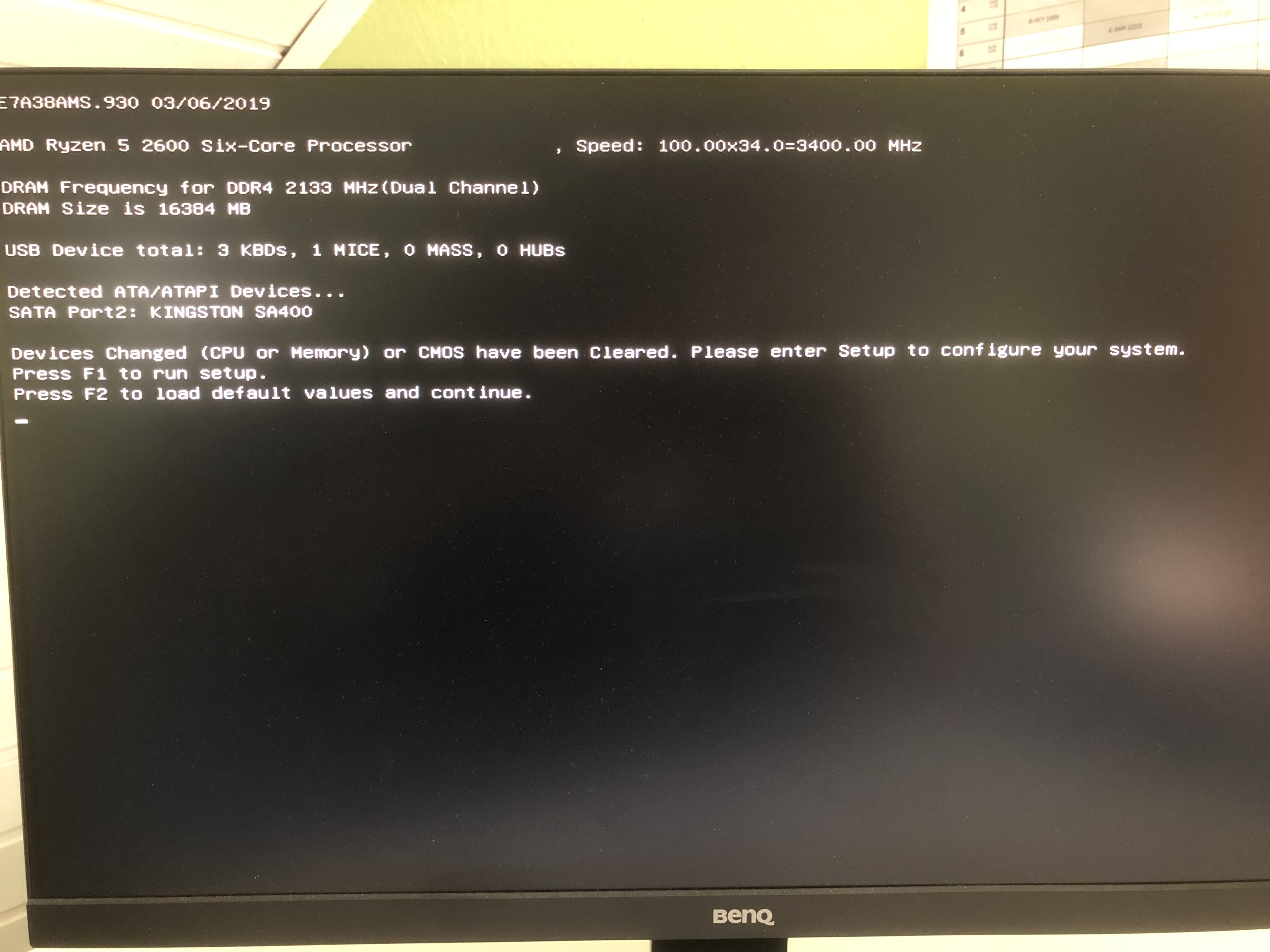

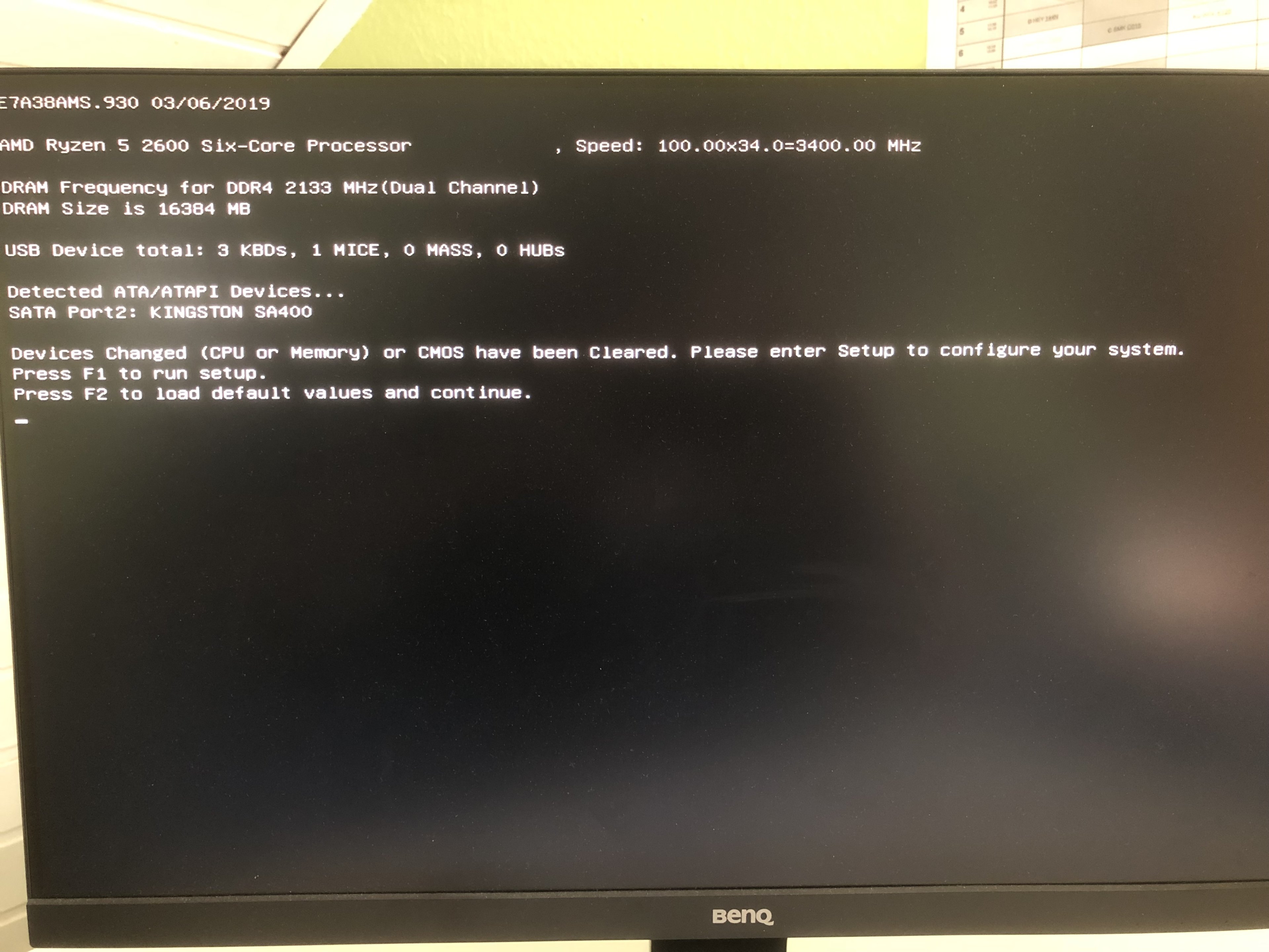

UPDATE:
Habe diesen Screen nach dem booten
(Erscheint auch wieder nach erneutem Hochfahren)
Dann ist vielleicht Dein Datenträger (SSD) defekt ...
... oder die Batterie des Mainboards ist leer und muss ersetzt werden.
Der Fehlboot könnte demnach von einem zurückgesetzten CMOS kommen.

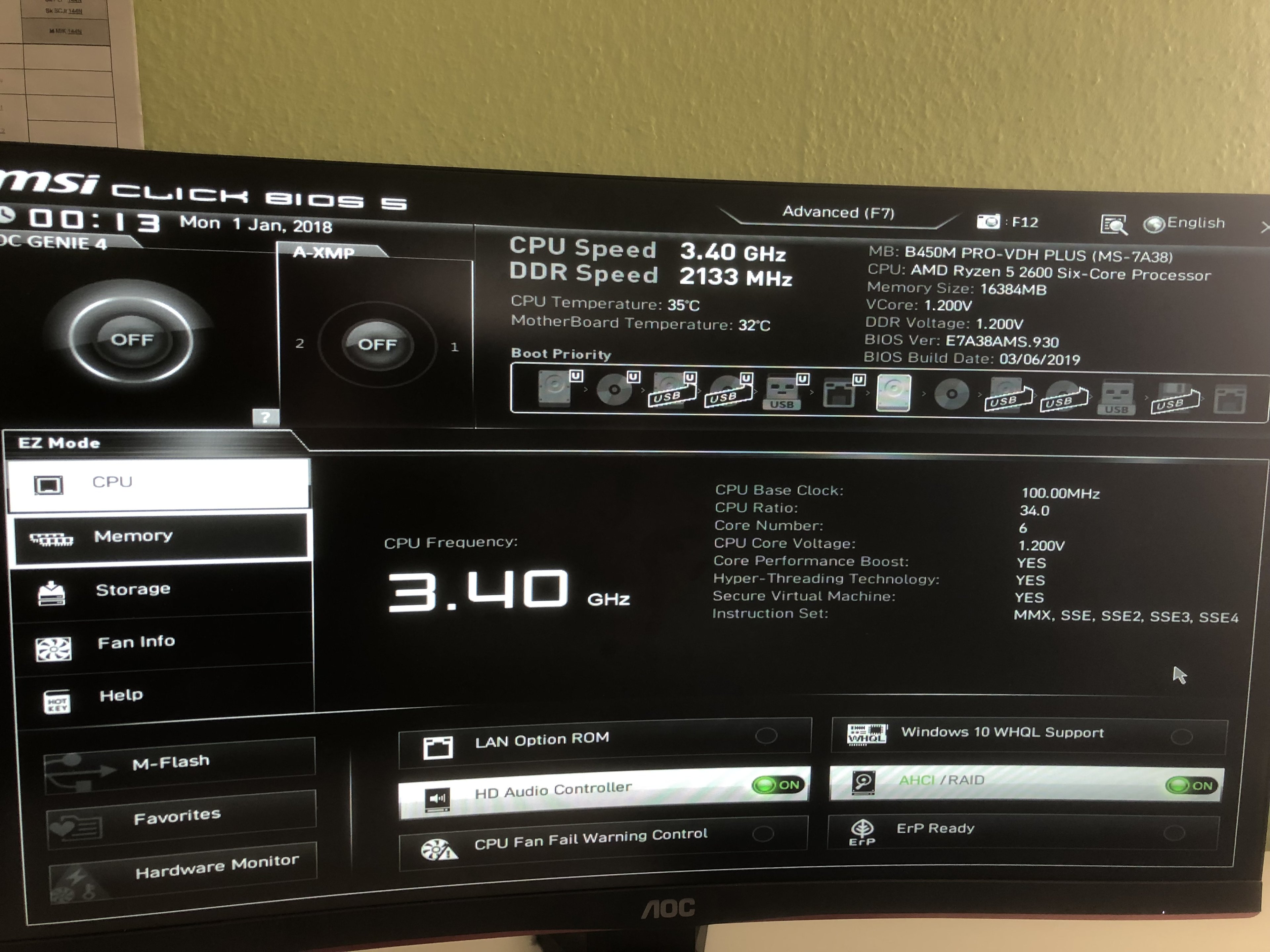

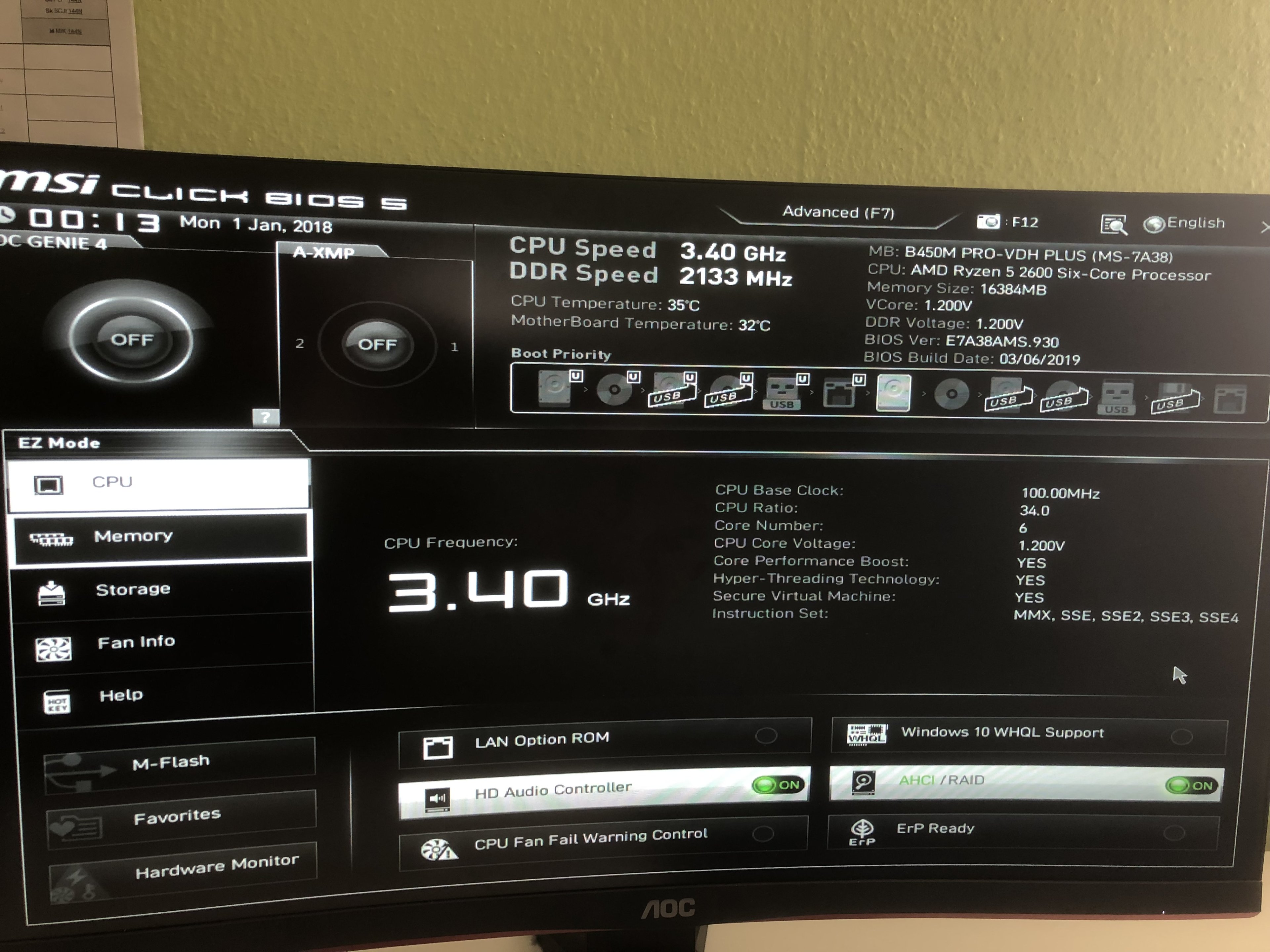

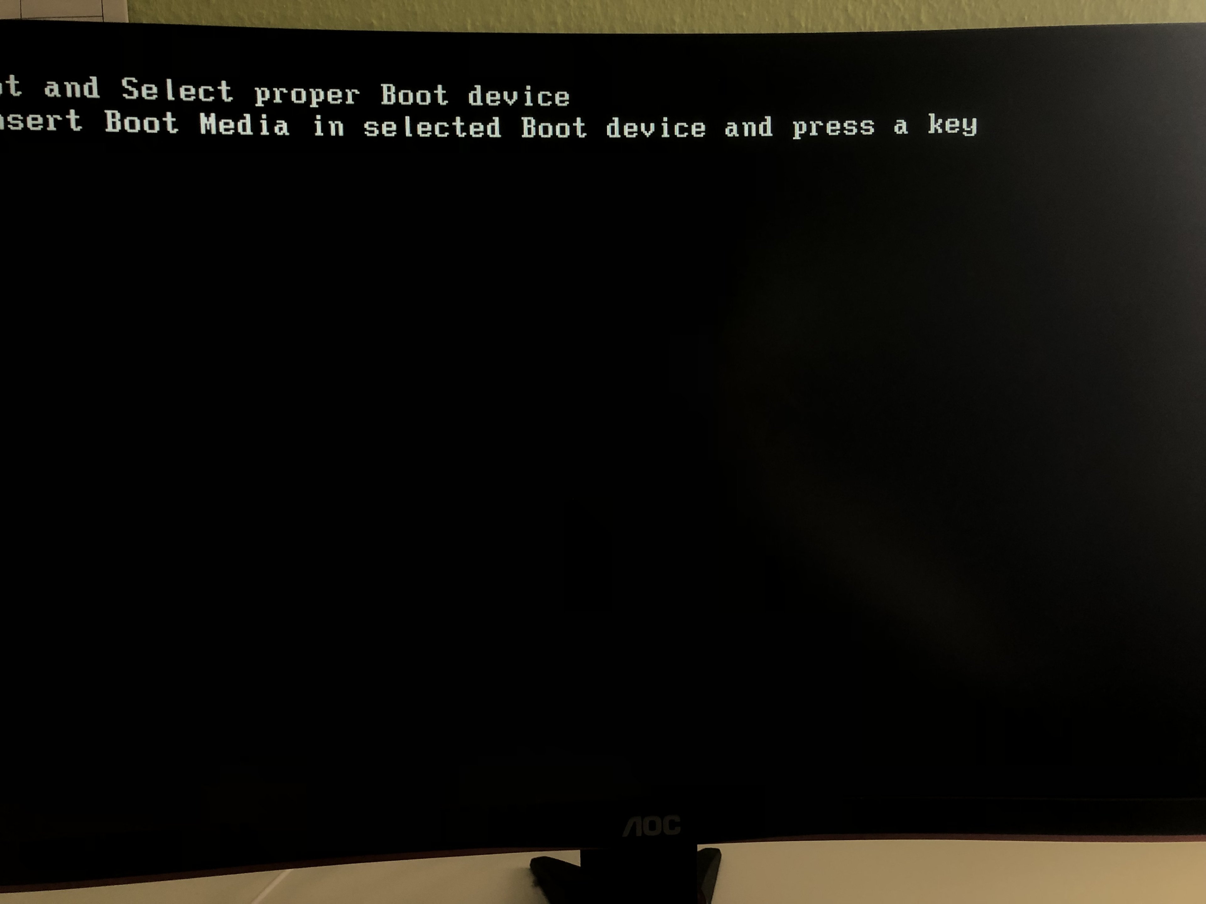

Hab die neue Batterie eingesetzt und gebootet
Windows wird immer noch nicht gefunden:(
Hier mein Bios

Das ist auch zu früh. Das UEFI teilt Dir gerade mit, dass alle Einstellungen im CMOS zurückgesetzt wurden.
Drücke [F1] ( oder [F2] ) um Dein UEFI für den Start des Systems zu konfigurieren.
Die Kingston A400 240GB SSD wird doch wunderbar erkannt (zumindest vom UEFI).
Sehr gut. Drücke jetzt [F10] zum Abspeichern der Einstellungen und lass das System neu starten.
Wird wieder kein Windows gestartet, dann drücke beim Start des PCs mehrmals hintereinander die [F11]-Taste bis das Bootmenü erscheint. Da sollte dann der "Windows Boot Manager" oder die "UEFI Kingston A400 240" erscheinen.
