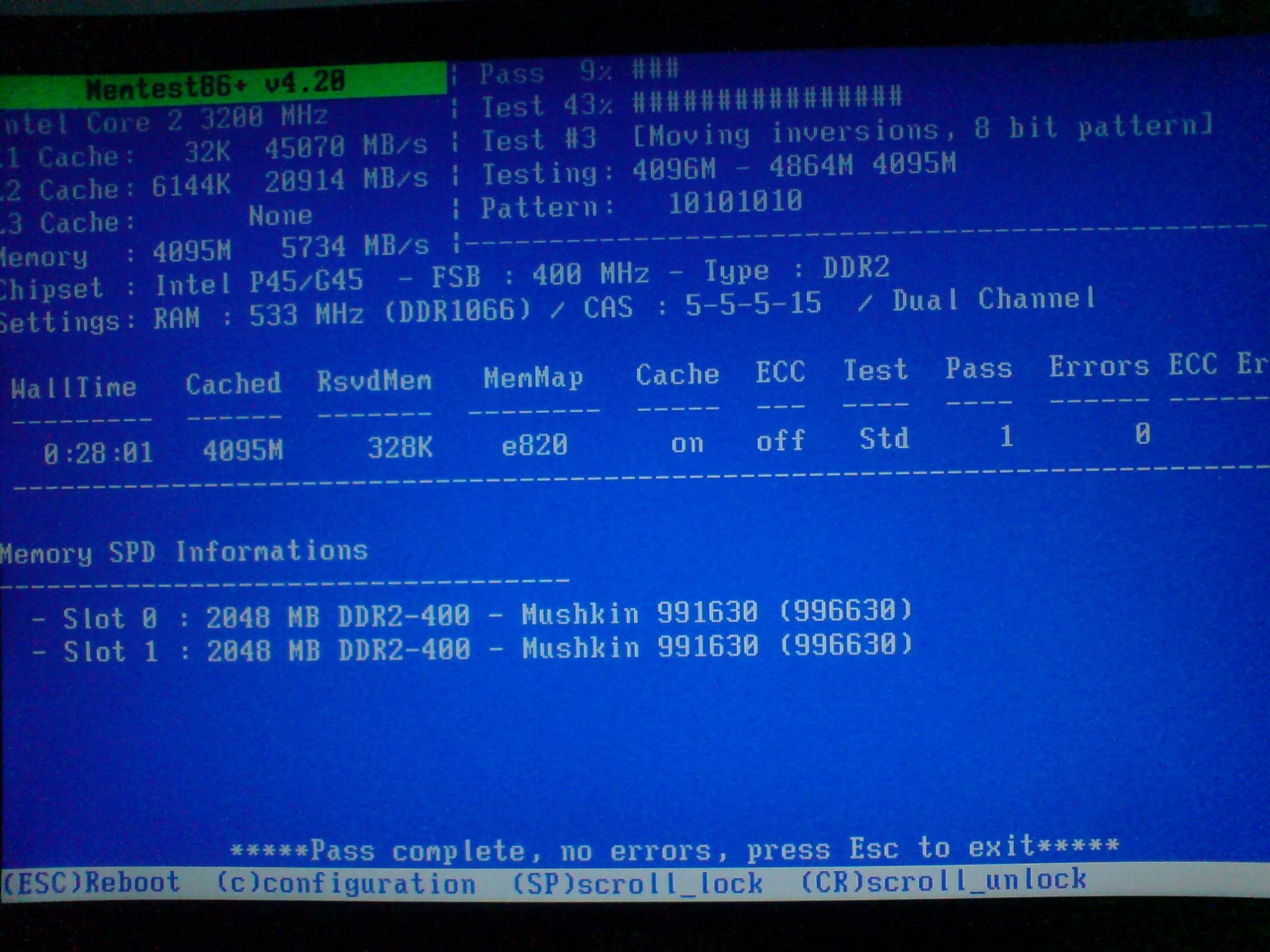

so ich hab jezt den RAM getestet mit Memtest86+ V4.20.
Ergebnis: 0 Fehler.
Prime95 Test nach 15 min. ebenfalls 0 Fehler.
Woran kanns also noch liegen? Mainboard? aber wie kann man das testen?
Screen siehe unten.

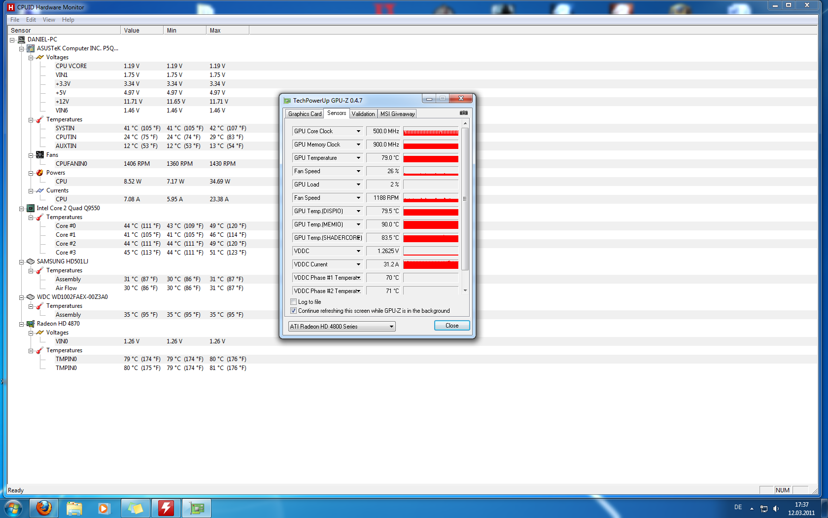

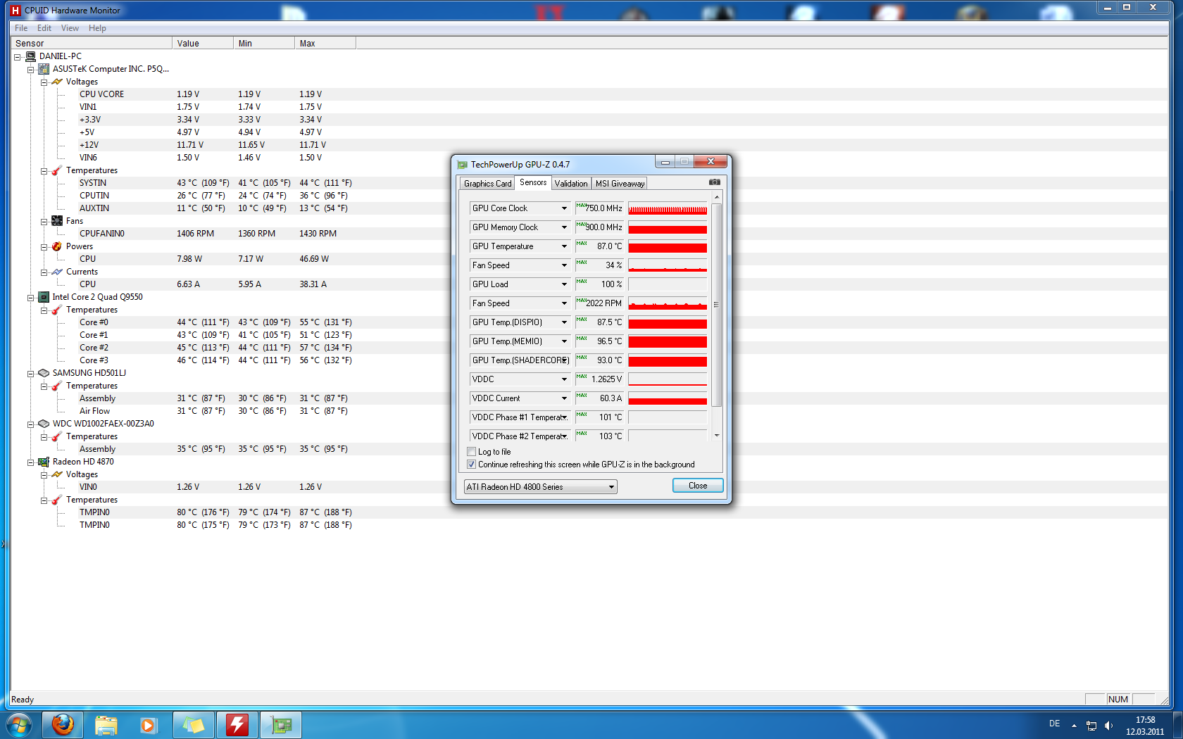

so ich habe jezt noch die Temps im Idle sowie unter Last beim spielen von Bad Company 2: Vietnam gemessen.
Mir ist aufgefallen das die max. Temp der Spannungswandler von der Grafikkarte sowie der MEMIO Temp recht hoch sind. Es sind zwar die max. Werte aber sind die noch in Ordnung?
