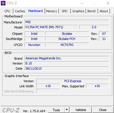

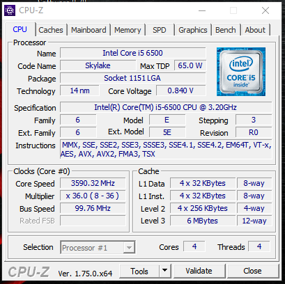

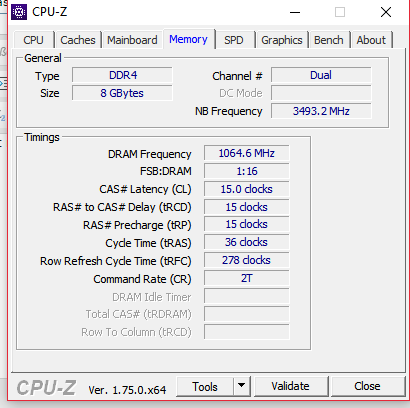

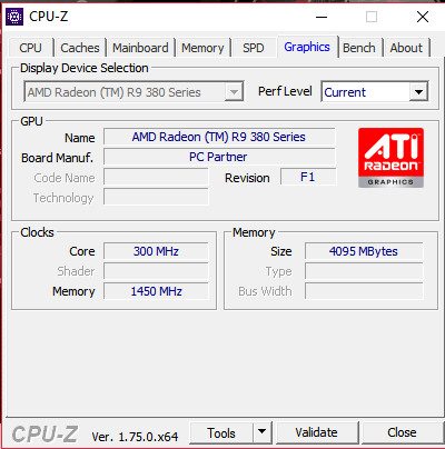

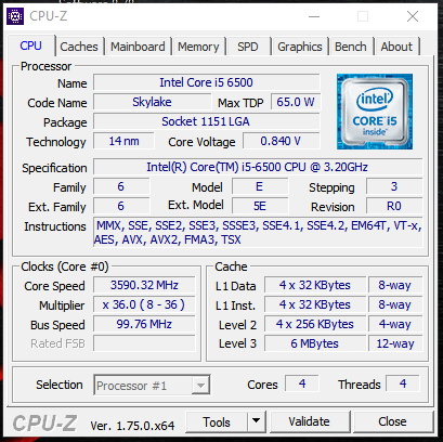

CPU Kühler richtig montiert und auch funktionsfähig (Lüfter) ?
Bilder aus CPUz (alle) wären nicht schlecht...
Ja, den habe ich sogar extra nochmal mit neuer WLP draufgesetzt....
CPU:

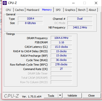

RAM:

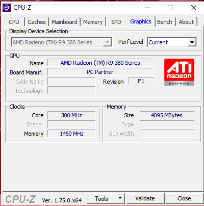

GRAKA:
Soll ich auch noch einen Stresstest drüber fahren lassen?

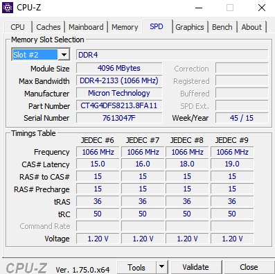

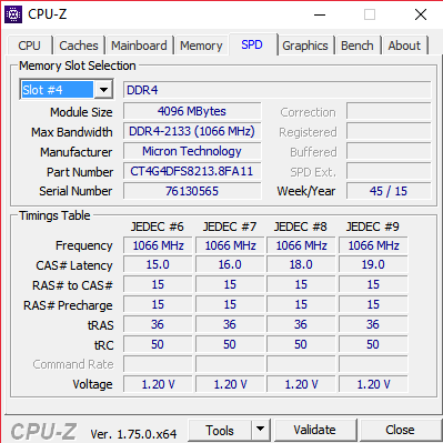

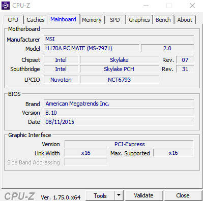

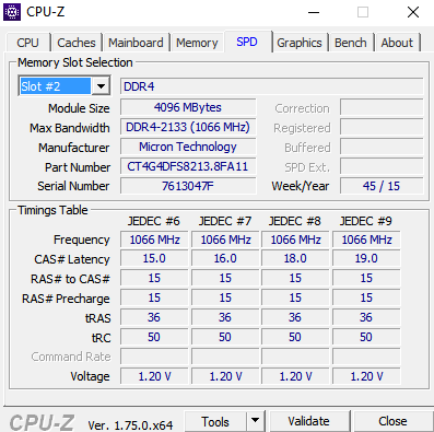

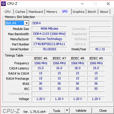

Nein, aber die Bilder von "Mainboard" und "SPD" hinzufügen.
MB:
SPD SLot 2:
SPD Slot 4:
Die anderen beiden Slots sind unbesetzt.

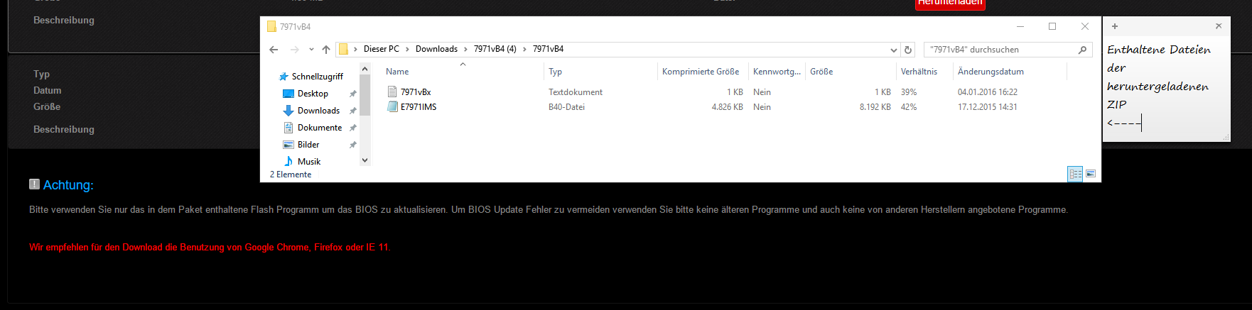

Ersteres habe ich schonmal probiert... Zweiteres auch, habe das ganze dann aber abgebrochen. Auf der Website kann man B4 zwar runterladen, habe ich auch gemacht, aber das empfohlene Flashprogramm ist nicht in der ZIP enthalten... Habe ich 'nen Denkfehler drinnen oder ist das ein Fail von msi?
S.52 im Handbuch.Für ein Bios Update brauchst du kein Programm.Am besten macht man ein Bios Update aus dem Bios selbst.Einfach das Bios File auf einen Usb Stick kopieren.

So ich denke ich habe jetzt eine Lösung gefunden: Ich habe die Mhz der RAM Module im BIOS von AUTO auf 800 gestellt. Ist zwar jetzt erstmal wenig, taste mich aber dann wieder nach oben an..
