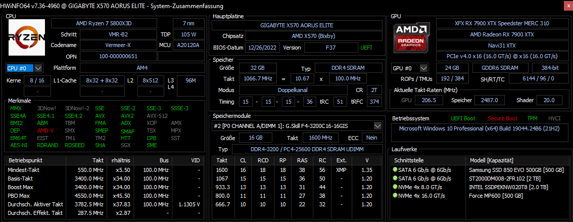

Hi, ich habe mir die 7900 XTX, R7 5800x3d und das Netzteil neu zugelegt. Seit dem habe ich freezes ingame. Der Ton läuft aber weiter.
Maus und Tastatur reagieren nicht mehr. Bis dato kam das Problem in LoL und in Hell Let Loose auf.
Ich muss den PC danach immer manuell neu starten.
Es ist nichts overclocked oder undervolted.
Im Eventmanager sind keine auffälligen Fehler hinterlegt.

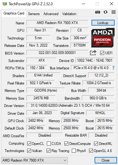

Die Werte von GPU-Z sind unauffällig. Das Vapor Chamber Problem der GPU habe ich zum Glück nicht.
Vor dem Upgrade hatte ich eine RTX 2070, R9 3900X und ein Netzteil von 750 Watt.

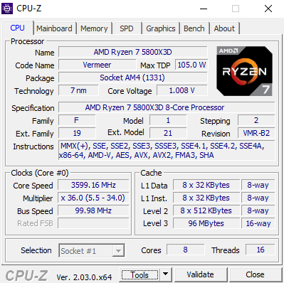

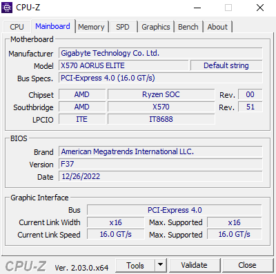

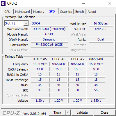

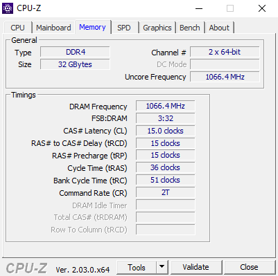

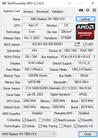

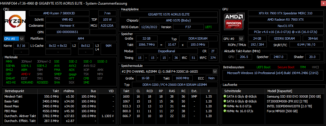

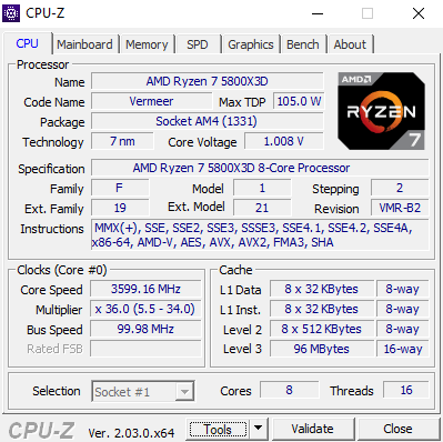

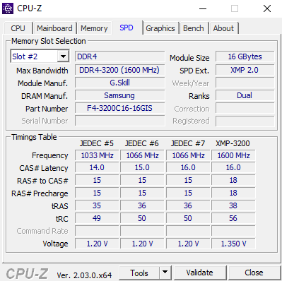

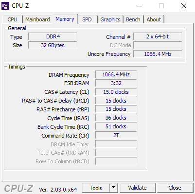

XMP scheint nicht aktiv zu sein, dein Speicher läuft nur auf 2133Mhz.
Schon mal Memtest 86 durchgeführt?

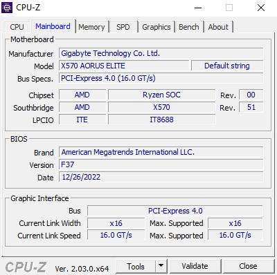

Ein cmos reset am Mainboard wäre auch zu empfehlen (neue Hardware wird anschliessend neu eingelesen)
edit: Einen CMOS RESET sollte umbedingt durchgeführt werden (wegen der neuen CPU)

Würde auch erstmal ein CMOS Reset machen und im BIOS mal nur XMP einstellen.
Nochmal testen.
Wie ist die Grafikkarte mit dem Netzteil verbunden? Fotos?

hast du die treiber für die 7000er gpu reihe installiert?
gpu mit den pcie kabeln auch richtig an das NT angeschlossen?

XMP ist jetzt aktiviert.
CMOS resetet.
Die GPU habe ich mit drei verschiedene Kabel verbunden, ohne Adapter (VGA1, 2, 3) 3x 6+2 PINs
