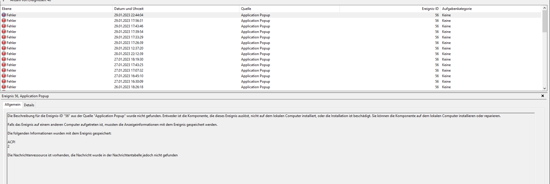

leider freezt mein PC öfters mal wen ich irgendwas darauf spiele (Zb. League of Legends oder Forza Horizon 5). und startet daraufhin neu ohne einen Bluescreen. In der Ereignisanzeige zeigt es den Fehler Ereignis 56 an.
( Die Beschreibung für die Ereignis-ID "56" aus der Quelle "Application Popup" wurde nicht gefunden. Entweder ist die Komponente, die dieses Ereignis auslöst, nicht auf dem lokalen Computer installiert, oder die Installation ist beschädigt. Sie können die Komponente auf dem lokalen Computer installieren oder reparieren.
Falls das Ereignis auf einem anderen Computer aufgetreten ist, mussten die Anzeigeinformationen mit dem Ereignis gespeichert werden.
Die folgenden Informationen wurden mit dem Ereignis gespeichert:
ACPI
2
Die Nachrichtenressource ist vorhanden, die Nachricht wurde in der Nachrichtentabelle jedoch nicht gefunden)

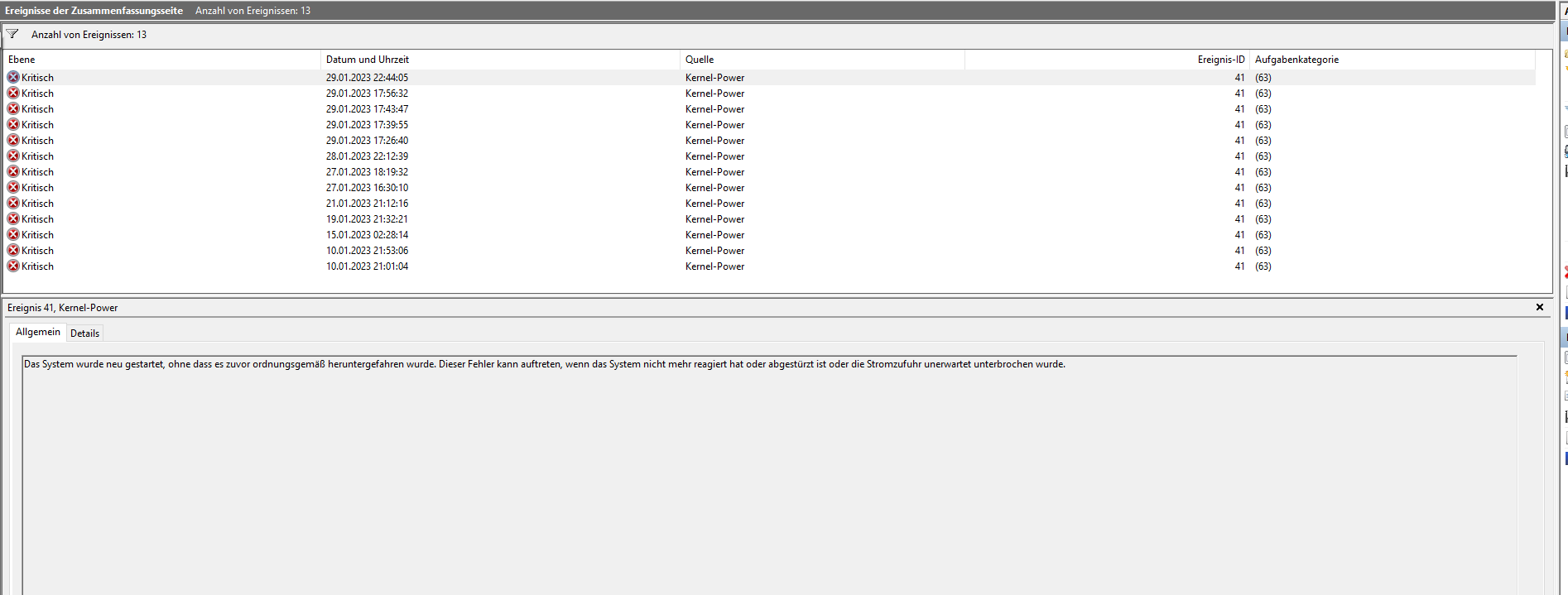

daraufhin kommt immer der Fehler Ereignis 41 aber dieser ist sowie ich es rausgelesen habe ja nur der folge Fehler.
(Das System wurde neu gestartet, ohne dass es zuvor ordnungsgemäß heruntergefahren wurde. Dieser Fehler kann auftreten, wenn das System nicht mehr reagiert hat oder abgestürzt ist oder die Stromzufuhr unerwartet unterbrochen wurde.)

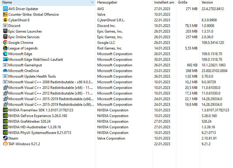

Der MSI LED Keeper, Diverse Razer Softw3are, diverse Mainboard Tools von Asus, Gigabyte, Corsair und Co und so gut wie alles an RGB Software ist leider aus Stabilitaetssicht eher mies.
Was hast du da am laufen?

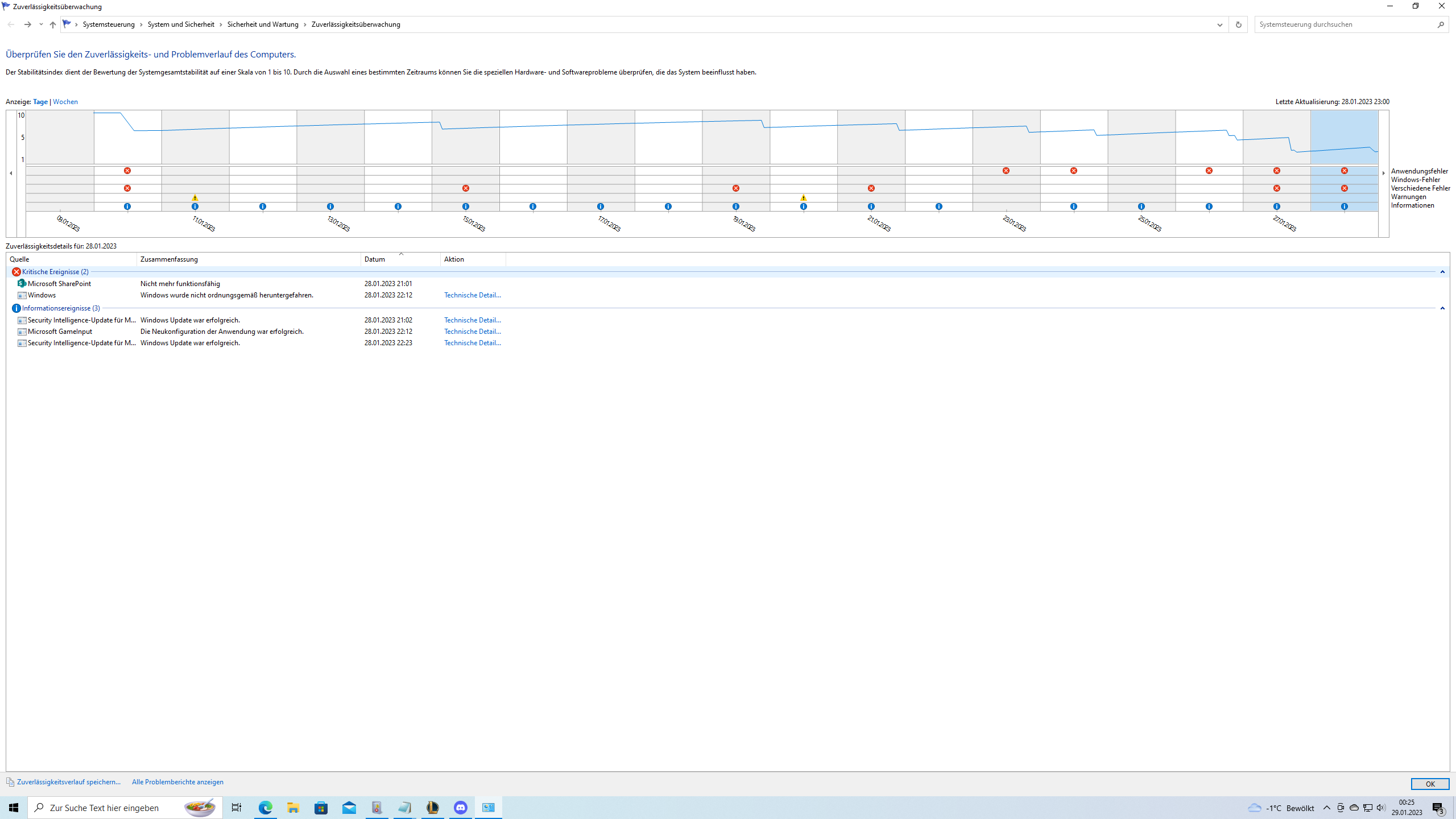

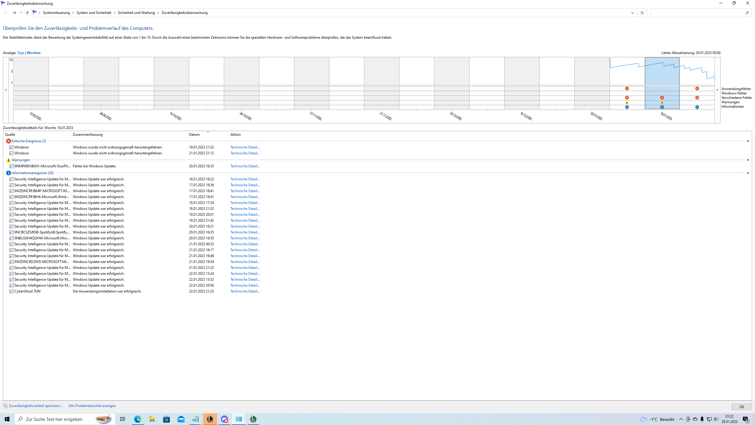

Zeig mal bitte screenshots vom zuverlaessigkeitsverklauf?
Hallo Max,
vielen Dank für deine schnelle Antwort. Ja alles wurde neu gekauft aber erst vor ca 1 nem Monat zusammengebaut. Konnte mir nicht alles auf einmal leisten :D. Nur der Ram ist schon ca 6 Jahre alt und mit diesem hatte ich auf meinem alten System noch nie Probleme. Ich kann mal versuchen 2 Ram sticks raus zu bauen vielleicht bringt es ja was. RGB hab ich bloß am Gehäuse und an 1 von 2 Lüftern, sonst hab ich keine RGB. Als RGB Software hab ich bloß das Standard RGB Programm was von Gigabyte direkt ist. (RGB Fusion 2.0)
Was meinst du mir dem zuverlassigkeitsverlauf wo find ich diesen?
Bei Suchen Zuverlässigkskeitverlauf anzeigen eingeben

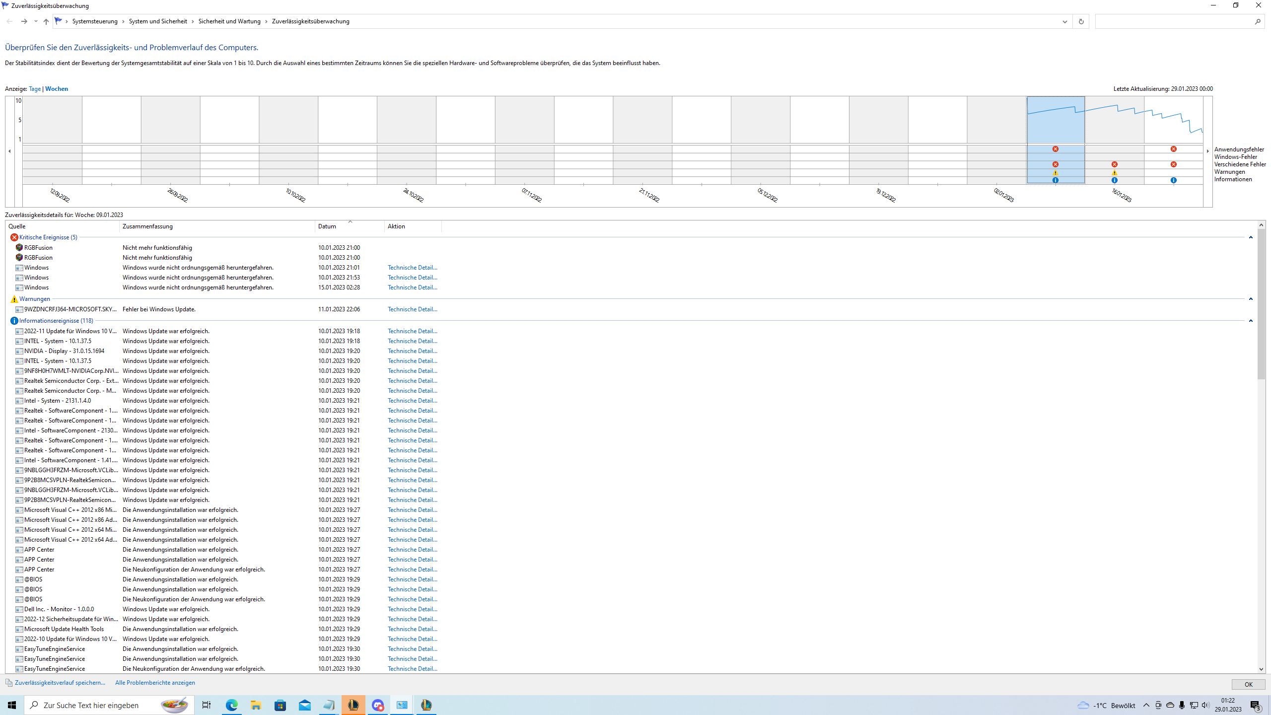

Hier sind noch die restlichen Screenshots in der Wochenansicht. Ich hab jetzt auch mal RGB Fusion deinstalliert. Hat jemand sonst noch Vorschläge?

Da hast dir ja mal einen leichten Fehler ausgesucht.
Was sagt die Ereignisanzeige beim Kritischen Fehler wenn das System abstürzt. Kommt da immer die selbe Fehlermeldung?
ACPI deutet ja eventuell auf ein Treiberproblem hin.

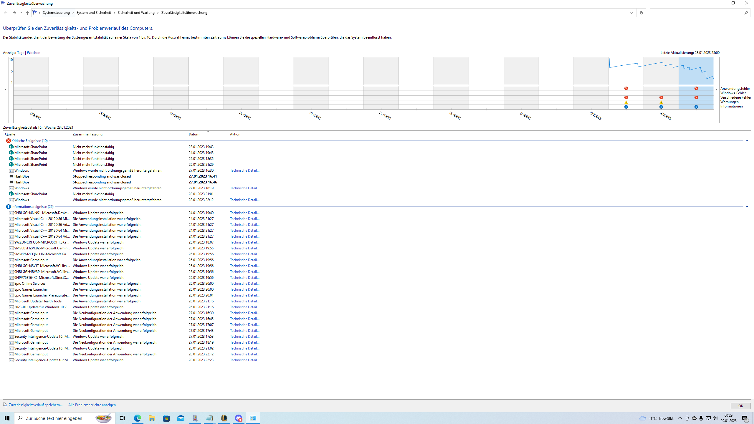

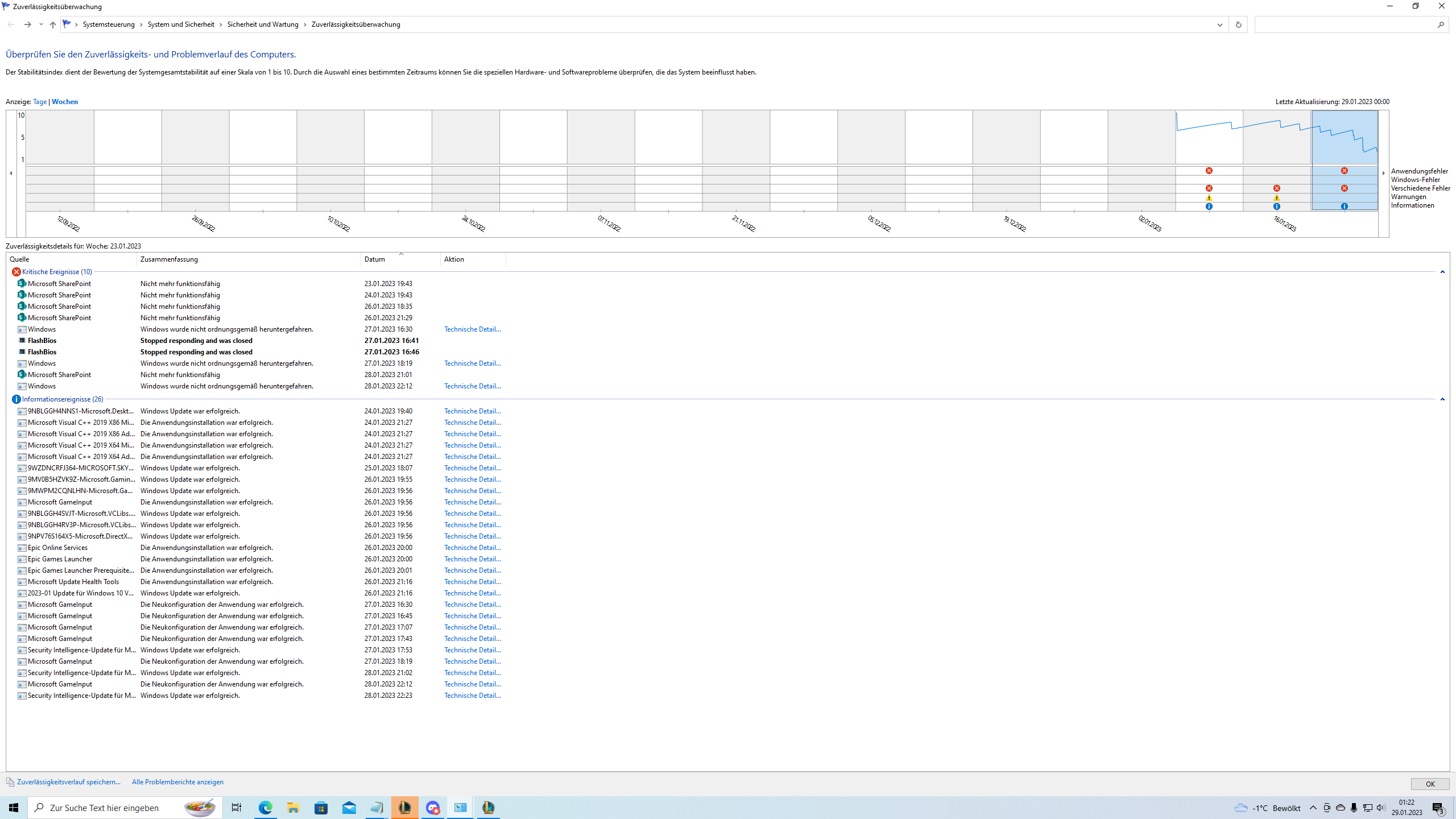

Im letzten Bild steht ja "RGB Fusion" reagiert nicht mehr.
Bitte deinstallieren und dann nochmal testen.
Selbst zwar noch nicht erlebt, weil kein RGB, aber viele hier berichten von Systemabstürzen durch die tollen RGB PRogramme.
