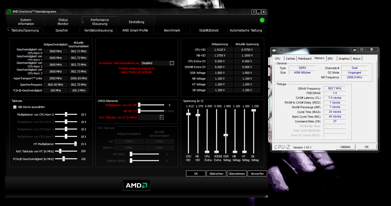

weiterhin freezes... noch ideen?
Ja,genaue Daten von CPU,Spannungen,Timings im Screen.

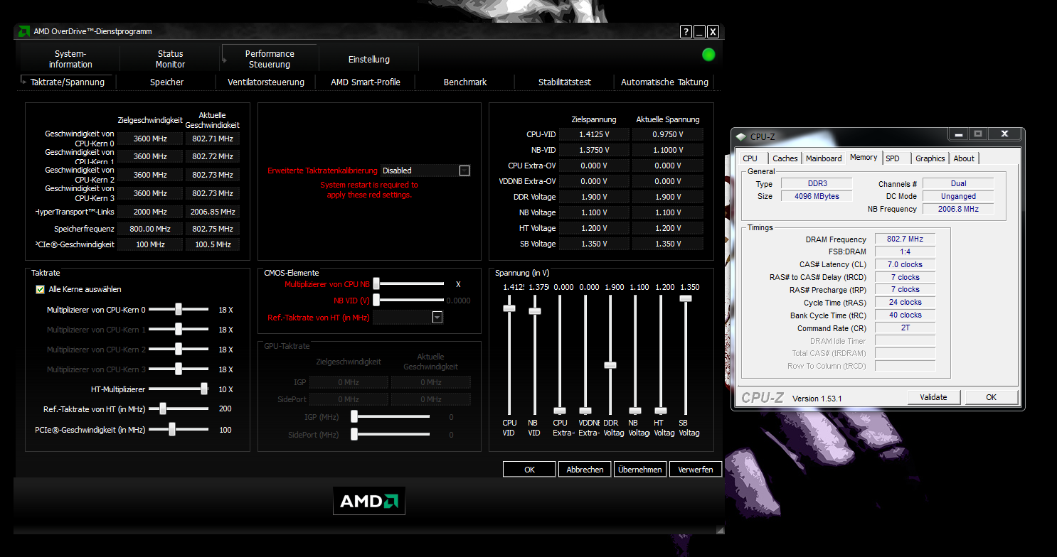

Hier sind die Daten. Wenn die Spannung des Speichercontrollers zu niedrig sein sollte.
Was genau ist denn der Speichercontroller und welche Spannung gehört zu ihm?
NB oder SB?
MfG
..und evtl. die RAMs in Bank 3+4 bei "2T" ( A2 & B2 )
ASUS empfiehlt ausdrücklich BANK A1 und B1 für meinen RAM. Auf den anderen Steckplätzen treten die selben Probleme auf.
dann stell doch mal 8-8-8-24 ( 28 ) bei 2T / 1,65V ein
oder
7-7-7-24 / 2T / 1,6V / TRFC-110 / 1600
oder
7-7-7-21 /2T / 1,65V / TRFC - 110 / 1333
und evtl. ein BIOS-Update -
Die Empfehlung von ASUS bezüglich der Bank-Belegung kannste vergessen -
funktioniert auch anders trotz dieser " Empfehlung" und meist besser
Versuch mal den Ram so einzustellen: 8,8,8,26,42,T1 alle 4 Bänke 110ns.Kenn dein Bios für die Ram nicht aber da solltest noch was mit Write Stehen,das auch mal auf 8 Stellen.Sollte es immer noch nix bringen,dann so stehen lassen und die NB-VID im AOD um 0,05V also 2 Schritte anheben und noch mal Testen.Gehts immer noch nicht dann mal nur mit einem Speicher Testen.
Also als aller erstes mal versuchen den Speicher innerhalb der Spezifikation des Prozessors zu betreiben.
Der unterstützt nämlich offiziell nur 1333er.
Ich hab mit 7-7-7-21 bei 1333Mhz die besten Erfahrungen gemacht.
