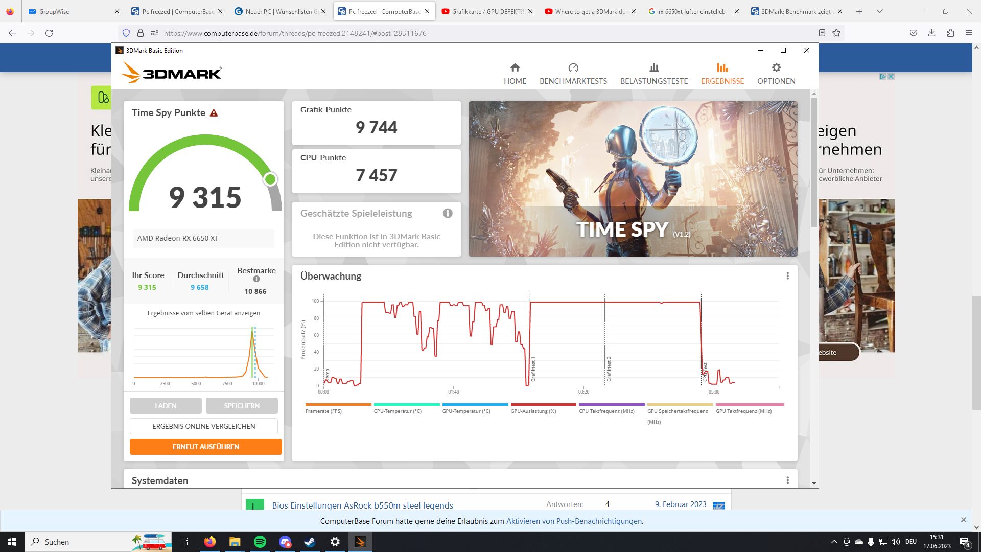

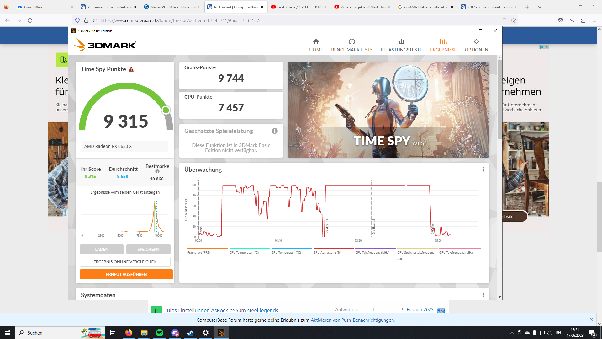

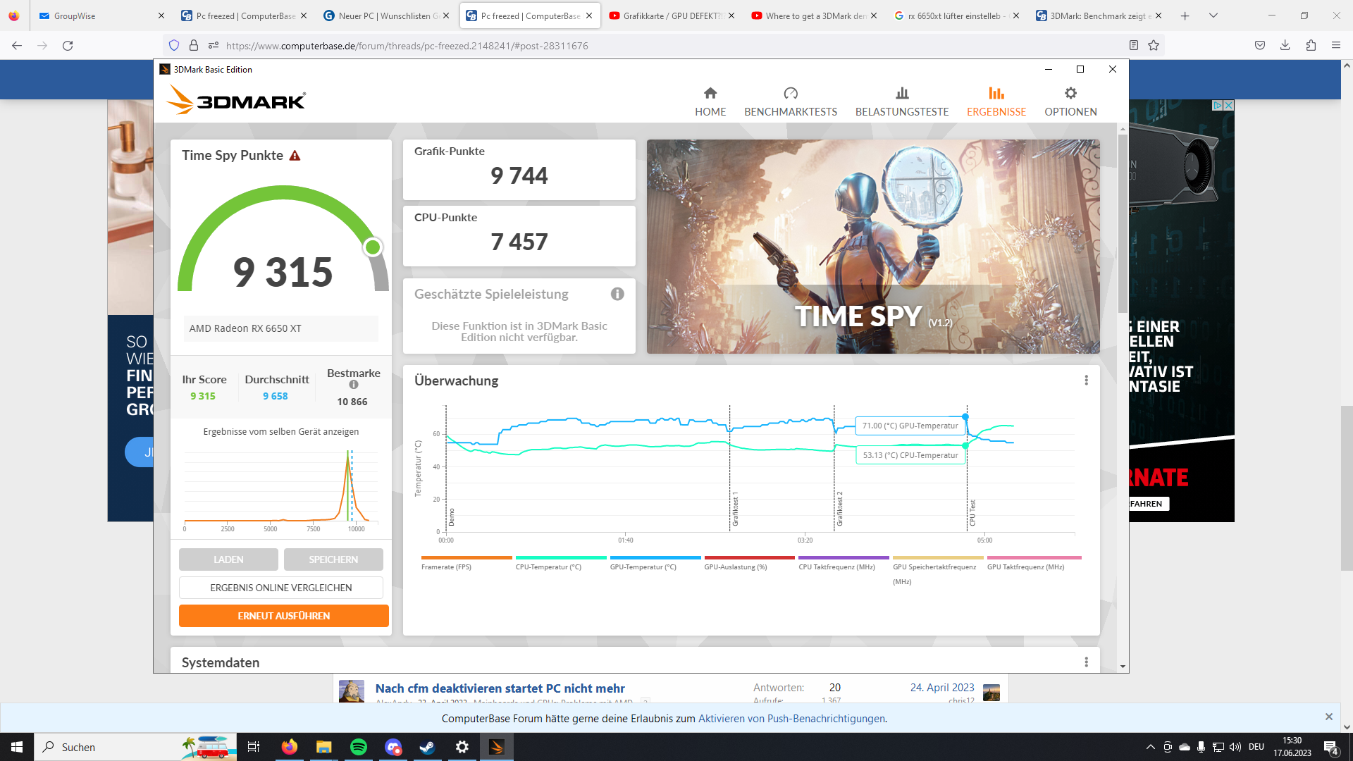

Habe jetzt gerade mal ein Benchmark durchgeführt, hier sind die Ergebnisse.
Meine GPU hatte eine Höchsttemperatur von 71°C, doch die Lüfter haben sich nicht einmal gedreht. Ist das normal?

Keine Ahnung..kommt auf deine Lüfterkurve an. Spiel doch einfach mal ein Spiel, das fordernd ist..das ist der realistischste Benchmark
