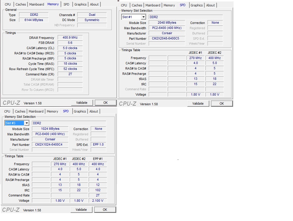

Habe nun ein Bild von CPU-Z gemacht.

Versuch erstmal, mit nur einem 2GB Riegel in Slot A1 (erster, vermutlich gelber, Slot neben der CPU), den PC zu starten. So wie ich das auf deinen Screens sehe, laufen beide Riegel bei 400MHz mit unterschiedlichen Timings.

Edit: Sind die 2,1V Versorgungsspannung auf dem Riegel in Slot 3 wirklich lt. Handbuch des Herstellers so vorgesehen?

Bring den TE nicht auf die falsche Fährte! Schau dir mal den Screenshot oben genau an. Da liegen standardmäßig schon 1,8V an, wenn er volle Leistung hat, sogar 2,1V.
@ TE: Werf mal einen Blick auf den Aufkleber, der auf dem Riegel klebt. Da solltest du fündig werden, wie hoch die Spannung max. sein darf.
