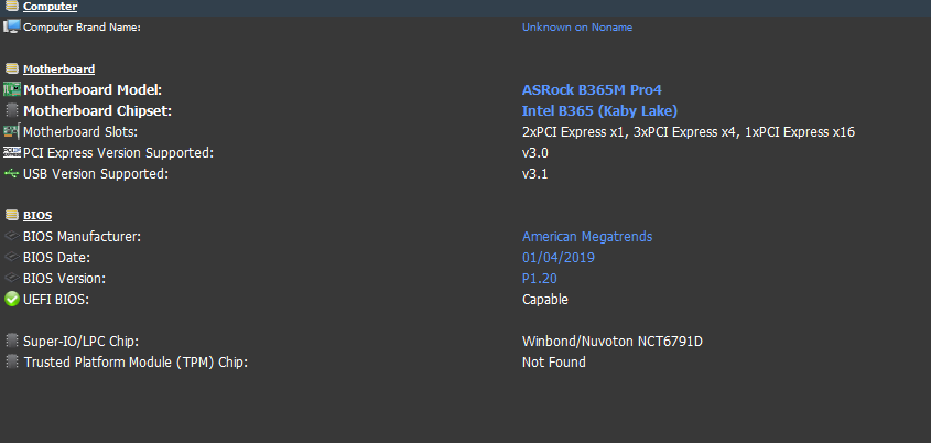

Welche BIOS ist auf dem Mainboard? Vielleicht hilft dir ein Update!

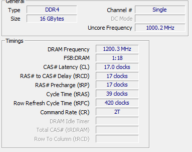

Lade mal CPU-Z und öffne das. Geh zum Reiter "Memory" und zeig uns einen Screenshot.

refolixxx schrieb:Das oder was anderes?Anhang anzeigen 1128375
Das P1.20 BIOS ist aus dem Jahr 2019. Auf der Homepage https://www.asrock.com/mb/intel/b365m pro4/index.asp#BIOS gibt es das 4.50. Wie das BIOS Update funktioniert - Handbuch bzw. Youtube Video anschauen

OK BIOS Version des MB ist 1.20, noch das erste mit dem die mal ausgeliefert wurden.
Viel Neues bringen die vielen anderen erschienenen BIOS Updates nicht.
Aus meiner Sicht ist nicht unbedingt eine neue BIOS Version nötig.
motorazrv3 schrieb:Lade mal CPU-Z und öffne das. Geh zum Reiter "Memory" und zeig uns einen Screenshot.

Dein RAM läuft nur mit 2400 MHz. Dein 8700 kann von Haus aus 2666 MHz.
XMP im BIOS aktivieren um auf die 2666 MHz zu kommen.

Nun kommt doch vielleicht ein BIOS Update ins Spiel.
Asrock erlaubt ab einem bestimmten BIOS "ASRock BFB (Base Frequency Boost) Technology".
Damit kannst du deine CPU und den RAM übertakten.
Damit könnte es möglich sein den vollen XMP Takt deines Speichers zu erreichen.

Nimm noch mal CPU-Z, hier auf den Reite SPD und wähle den Slot, in dem der RAM steckt.
Dann siehst du welches Modul verbaut ist.
