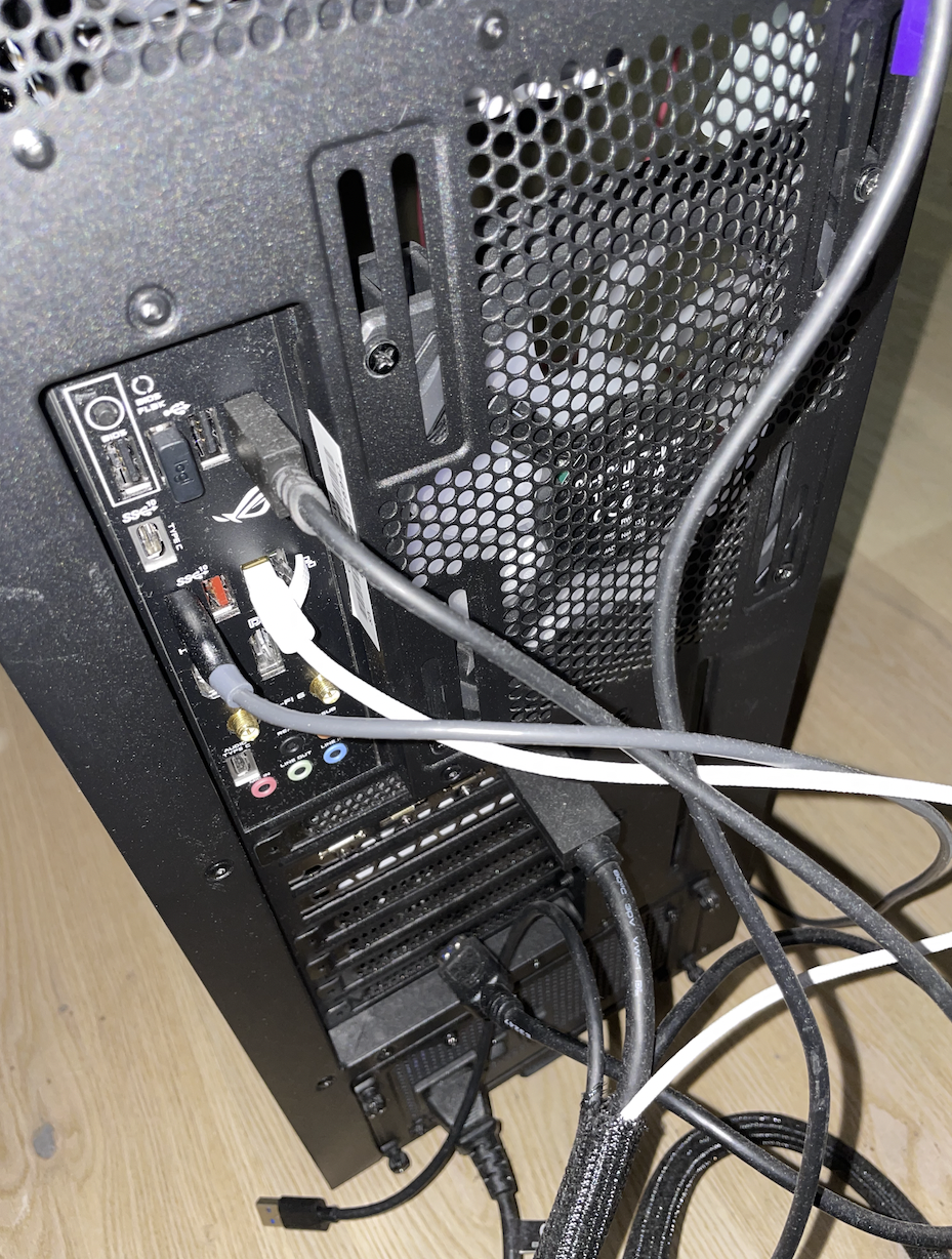

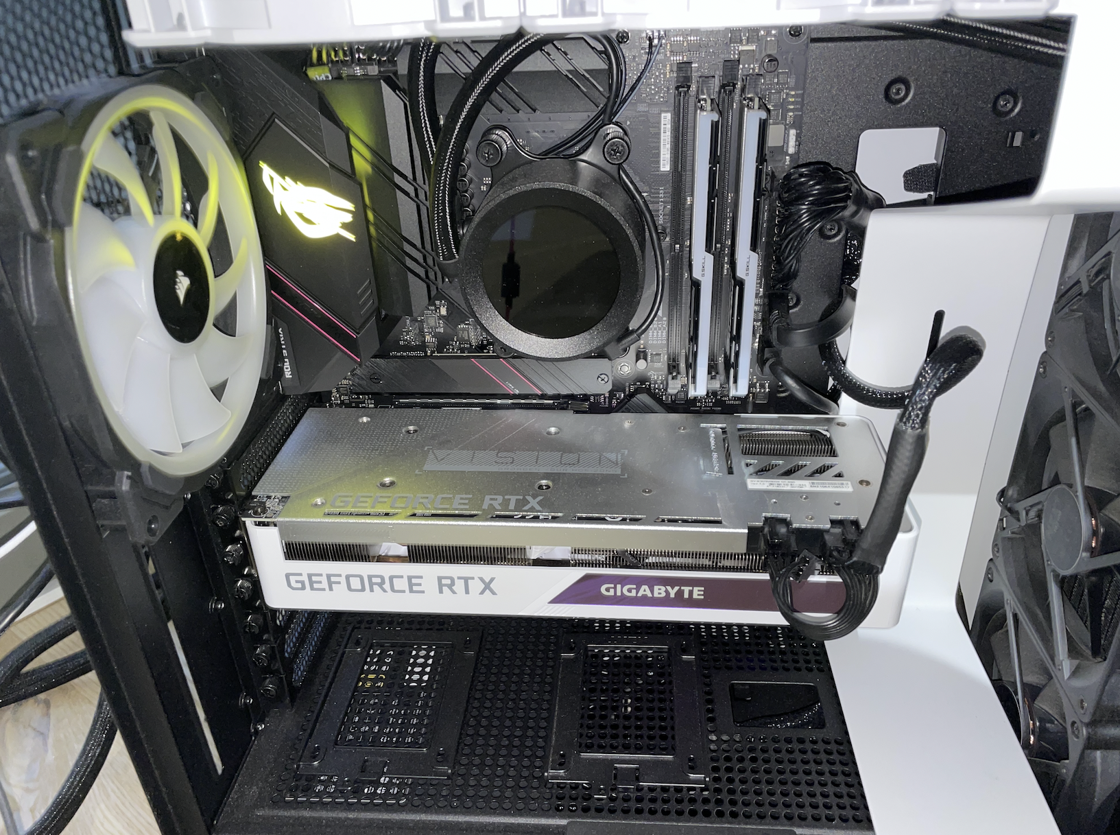

Schon recht lange, habe den PC von Paradox Customs zusammenbauen lassen, baut für den Großteil der Pro Szene, in US.
