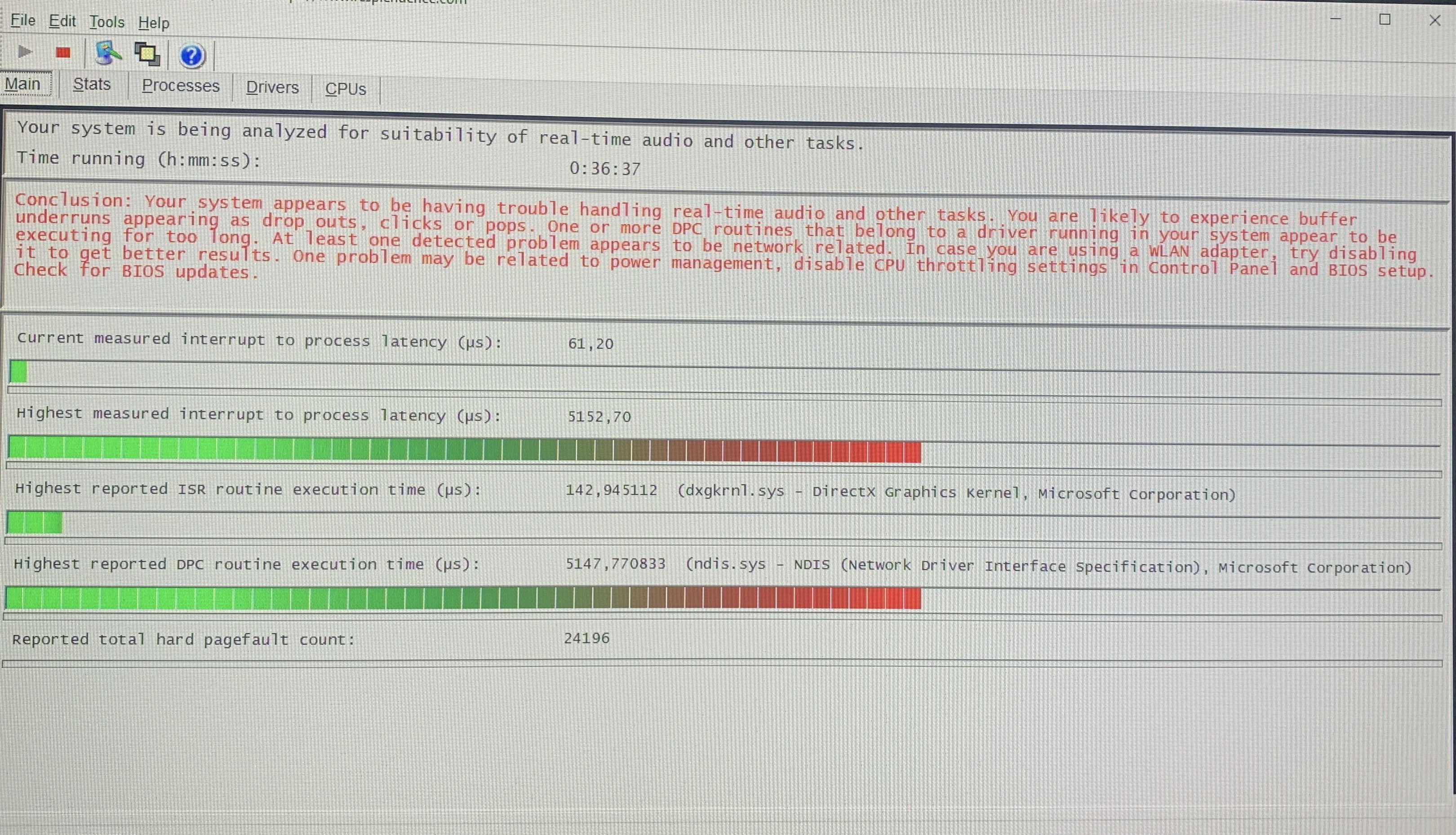

ich habe seit einige Wochen Probleme mit meinem Rechner, seitdem ich meinen mainboard und CPU gewechselt hab. Ich habe das Windows neu aufgesetzt und bios auf die aktuellste Version geflasht. Leider habe ich trotzdem Aussetzer bei csgo, wohingegen ich mit meiner vorherigen Hardware dieses Problem nicht hatte. Ich hatte vorher einen i5 10400f mit einem mainboard von asus h410m-a und da war das Problem nicht vorhanden. Temperaturen sind alle soweit geprüft und sind in Ordnung.
Ich weiß leider nicht mehr weiter und hoffe auf eure Hilfe

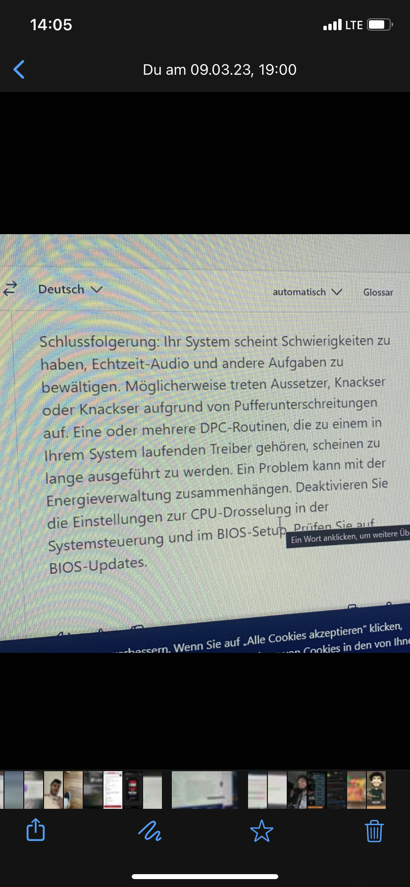

Ps: ich habe mir das Programm latencymon installiert um zu schauen, wo genau das Problem liegt wie ihr unten in den Fotos seht wurde mir exakt das Problem angezeigt, welches ich beim zocken bekomme und das andere Foto ist die Übersetzung.

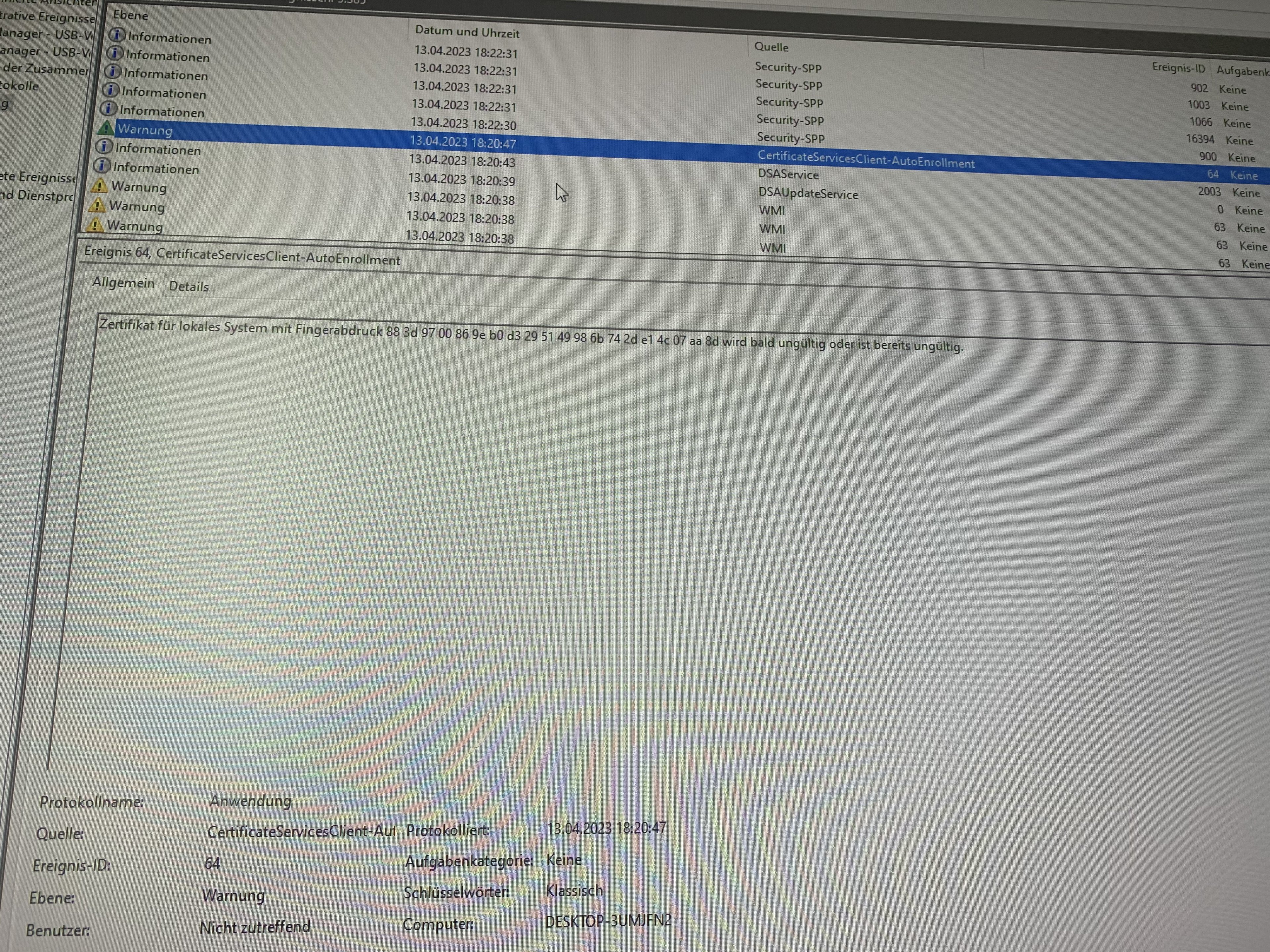

Und was sagt der Zuverläßigkeits-Verlauf ? Oder die Ereigniss-Anzeige ?
Dein "Tool" kannst du gleich vergessen, das ist "nur" eine Art Benchmark, findet aber keine ECHTEN Probleme !

Kleiner Tipp, ohne jetzt das Problem zu lösen, wenn du den originalen und übersetzten Text in deinen Post kopiert hättest, dann wäre es für die Lesbarkeit und Durchsuchbarkeit hier im Forum besser gewesen. ;)

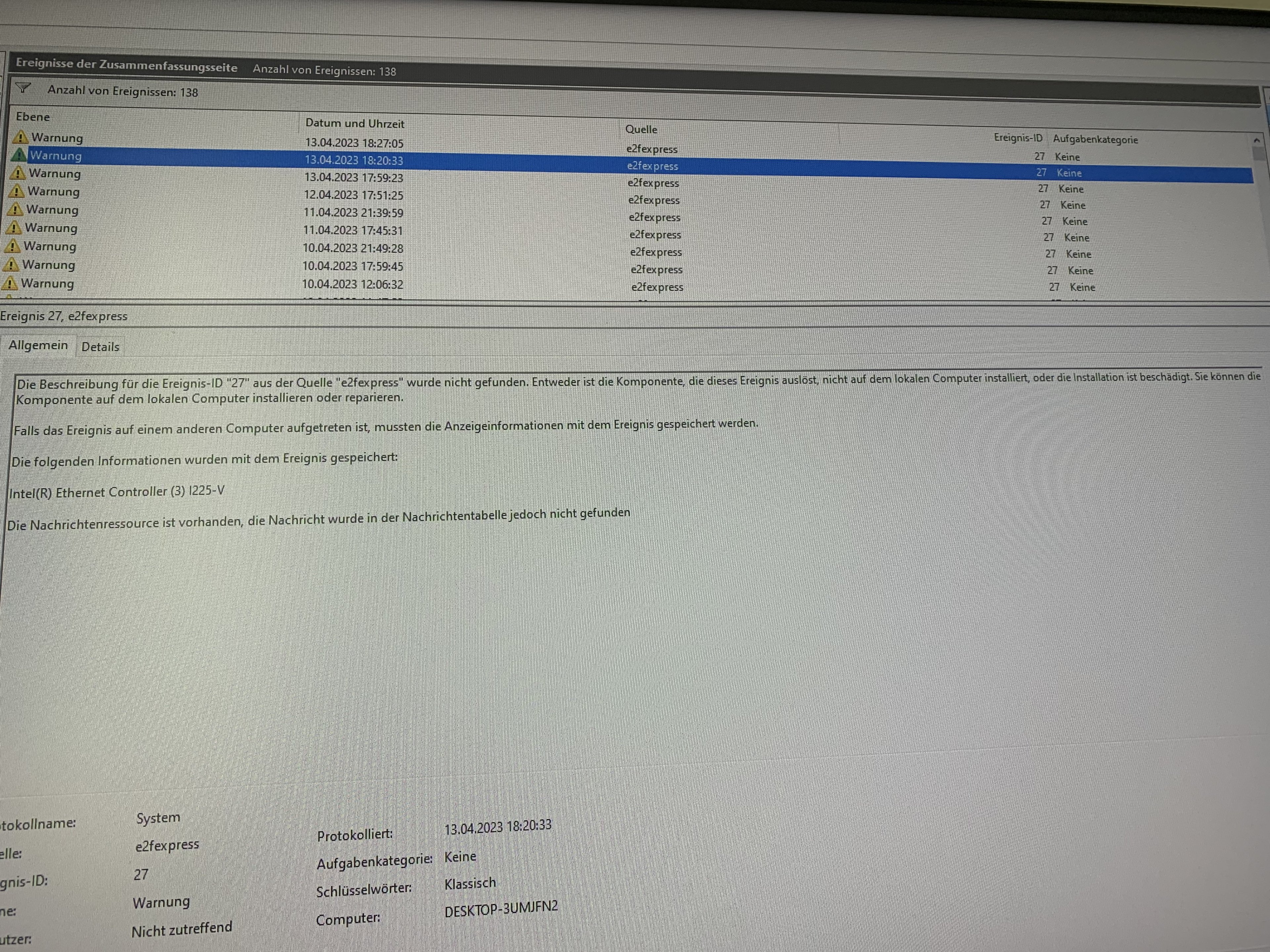

ich habe sofort nachdem mein Pc eingefroren ist in der Ereigniss Anzeige geguckt und folgendes entdeckt…. Das ich leider nicht verstehe.

Hat der Tipp mit DMI Links bei dir überhaupt funktioniert, weil rauslesen kann ich das nicht. Dann hast du den klaren Nachweis, wenn dadurch die Aussetzer verschwinden. Sind es Aussetzer in CSGO und ein Einfrieren vom PC?
Da sich NDIS.sys auf das Netzwerk bezieht, sollte der PC deswegen nicht einfrieren. Bitte mal den Netzwerk Kabelstecker vom PC ziehen, wenn der PC eingefroren ist. Problem behoben?
