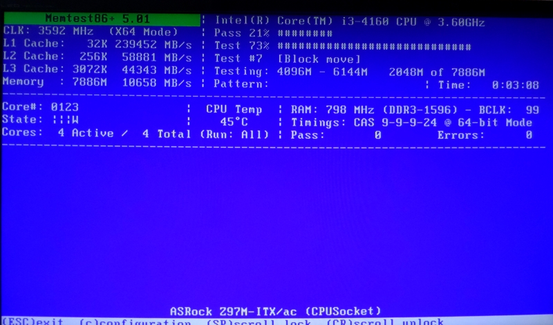

vor kurzem wurde der PC mit einem 16GB DDR1600 Ballistix Sport Kit aufgerüstet. Die vorher eingebauten 2x2GB DDR1333 liefen problemlos. Nun habe ich bei den neuen bemerkt, dass der Plasma-Desktop ständig einfriert, dies wurde immer häufiger und reproduzierbarer. Indem ich einfach Mails abholen wollte, oder Firefox offen hatte und gesurft bin. Die Maus konnte ich bewegen und zum Teil auch noch per Tastenkombination in tty1. Manchmal war nichts mehr zu machen. Unter Gnome3 hatte ich eigentlich weniger Probleme, ab und zu wurde ich aus der laufen Sitzung geschmissen.
Nun ja. Dann habe ich mit MemTest86+ 5.01 einmal beide Riegel und dann jeweils einen 8GB Riegel testen wollen. Immer wieder friert der PC an der selben Stelle ein und das bei beiden Riegeln.
Bios wurde auch zurückgesetzt, änderte aber nichts daran.
Ich gehe dann stark davon aus, dass beide Riegel defekt sind, richtig? Ist schon ein Ding, dass bei beiden das selbe passiert.
Oder könnte es sein, dass das Board, die CPU und der Arbeitsspeicher nicht zusammen passen, weil irgendwas einen Fehler hat? Bei den Intel CPUs gab es ja mal Fehler, sollten aber mit dem Biosupdate behoben worden sein.
Vielleicht kann mir jemand kurz seine Meinung dazu schreiben, ich habe ein Bild eingefügt, damit ihr euch das mal anschauen könnt.

Ratz_Fatz, das ist zwar noch nicht einmal ein PASS durch, aber es gibt keine Fehler. Wieso meinst Du also, dass das RAM defekt wäre, wenn bei beiden Riegel der Test an der gleichen Stelle einfriert? Da würde ich eher auf was anderes tippen und vielleicht auch mal mit Memtest86 statt Memtest86+ testen. Dann mal prüfen ob die CPU und deren Kühler ordentlich sitzt, denn sonst gibt es gerne wegen Kontaktproblemen der Pins im Sockel der CPU Probleme. Ein genauer Blick in die RAM Slot oder der Test in einem anderen Slot, wären auch nicht verkehrt.

Alles klar! Eigentlich ist auf dem Foto schon das Mainboard und CPU zu erkennen.
Intel I3-4160
ASRock Z97-ITX/ac
Crucial 128GB SSD M550
Der Speicher ist in der Liste aufgelistet(genau die selbe Nummer "BLS8G3D1609DS1S00.16FED"habe ich auf dem Speicher):
DDR3 1600 8GB Crucial BLS8G3D1609DS1S00.16FED DS v 2pcs
Jetzt habe ich den alten Speicher 2x2GB DDR1333 wieder drin und mir ist der Plasma-Desktop wieder eingefroren. Hmmm. Diese beiden Riegel haben den MemTest bestanden und sind nicht wie beiden 1600ern bei 21% eingefroren.

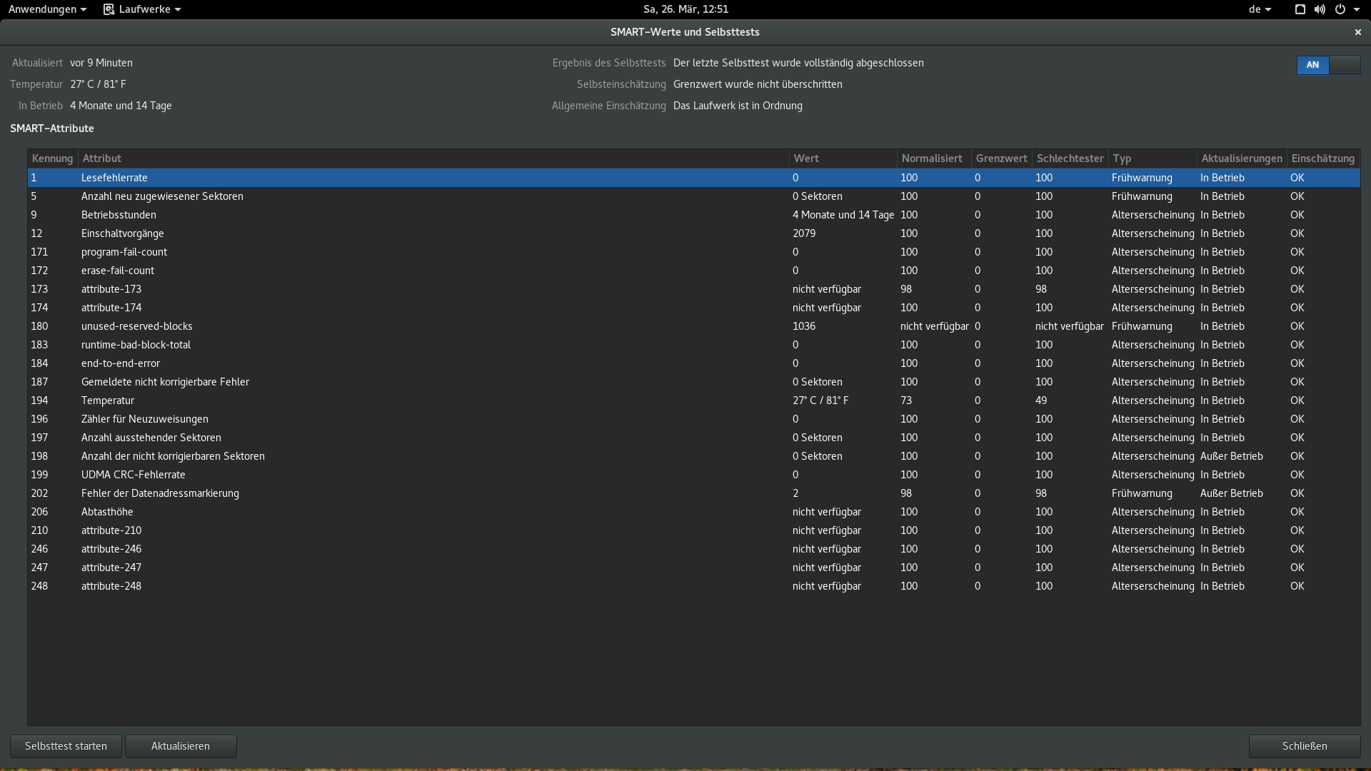

Ich habe kein Windows mehr. Ich habe ein Debian im Einsatz. Von den Smartwerten habe ich ein Bildschirmfoto gemacht.
Das Programm unterstützt die SSD offensichtlich nicht, es kennt die meisten Namen der Attribute gar nicht oder gibt falsche Namen aus, ist ist Attribut 202: "Percent Lifetime Remaining". Die Werte sehen aber gut aus und auch das SATA Kabel scheint keine Problem zu machen. Nimm künftig besser smartctl -a und poste die Ausgabe in einem

 Wie viele PASS hat Du bei memttest86+ noch laufen lassen und gar es da Fehler? Wenn Du den Test kurz nach dem Erstellen des Screenshot aus Post #1 abgebrochen hast, kannst Du ihn gleich noch mal laufen lassen, am Besten die ganze Nacht lang!
Wenn Memtest einfriert kann das 2 Gründe haben:
1) Ein Speicherfehler in dem Bereich, den Memtest selbst belegt.
2) CPU Problem
In deinem Screenshot friert memtest auf "Core #3" ein. Stell mal in den Memtest Einstellungen auf "nur Core 0" und lass den Test laufen.
Da der i3 nur 2 Cores hat könnte es, wenn es immer bei Core 3 auftritt, auch ein HT Problem sein.

Ich habe nun einige Optionen ausprobiert und dann MemTest86+ laufen lassen.
Mit 2 Kernen+HT hängt sich der PC auf, das rote Plus-Symbol blinkt allerdings noch auf, sonst reagiert nichts mehr.
Bei 2 Kerne ohne HT passiert das selbe.
Mit einem Kern + HT läuft das Programm durch, genaus wie 1 Kern ohne HT.
Das runtertakten des Arbeitsspeichers ändert nichts am aufhängen des PC(bei MemTest).
