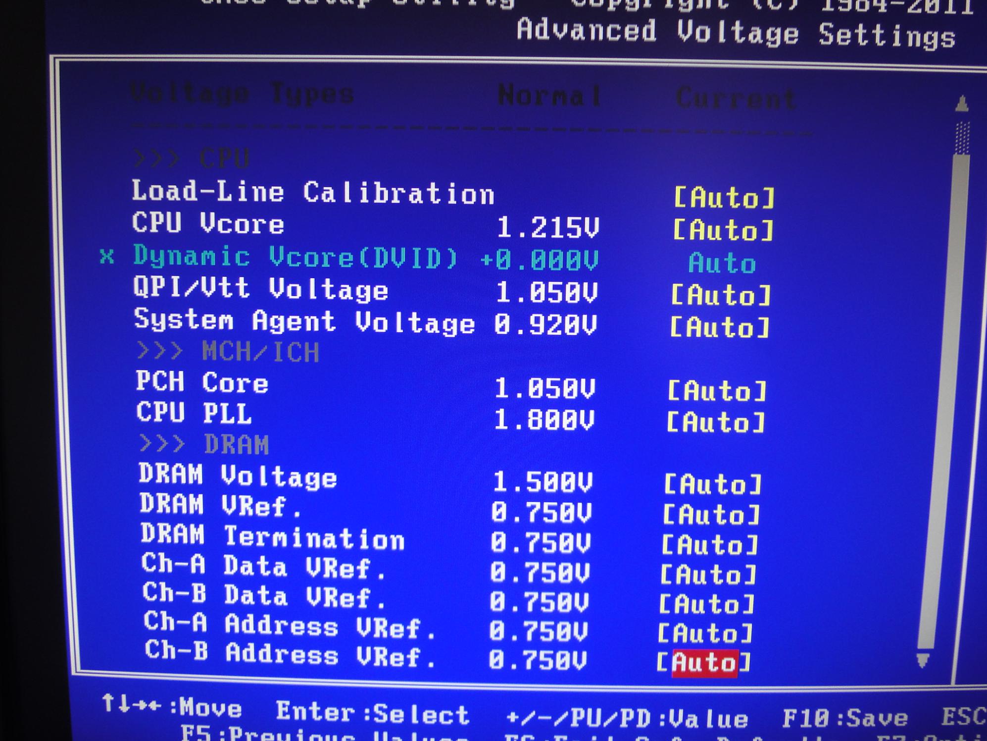

Du hast einen 116er BSOD und dies deutet auf zu geringe NB-Spannung hin. Auch die Symptome (Freezes sog. hard lock-ups) sind typisch dafür. Hebe die NB-Spannung etwas an

Spannungsabfälle des NT wirken sich eher in Form von Reboots aus. DEt TE möchte mitteilen, wie hoch er seine IOC-Spannung eingestellt hat, sodann kann näher über die frage befunden werden.
HeinzNeu schrieb:Spannungsabfälle des NT wirken sich eher in Form von Reboots aus. DEt TE möchte mitteilen, wie hoch er seine IOC-Spannung eingestellt hat, sodann kann näher über die frage befunden werden.

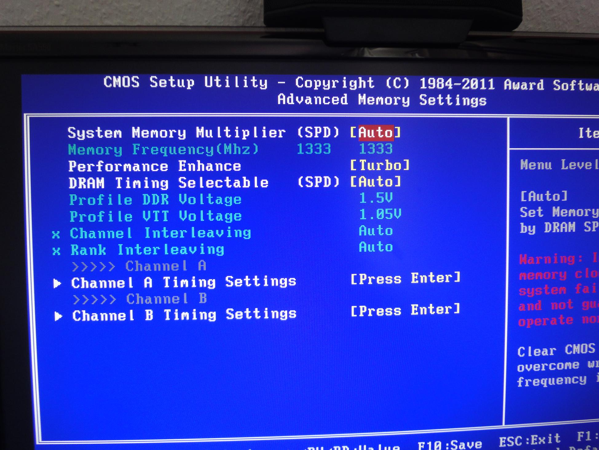

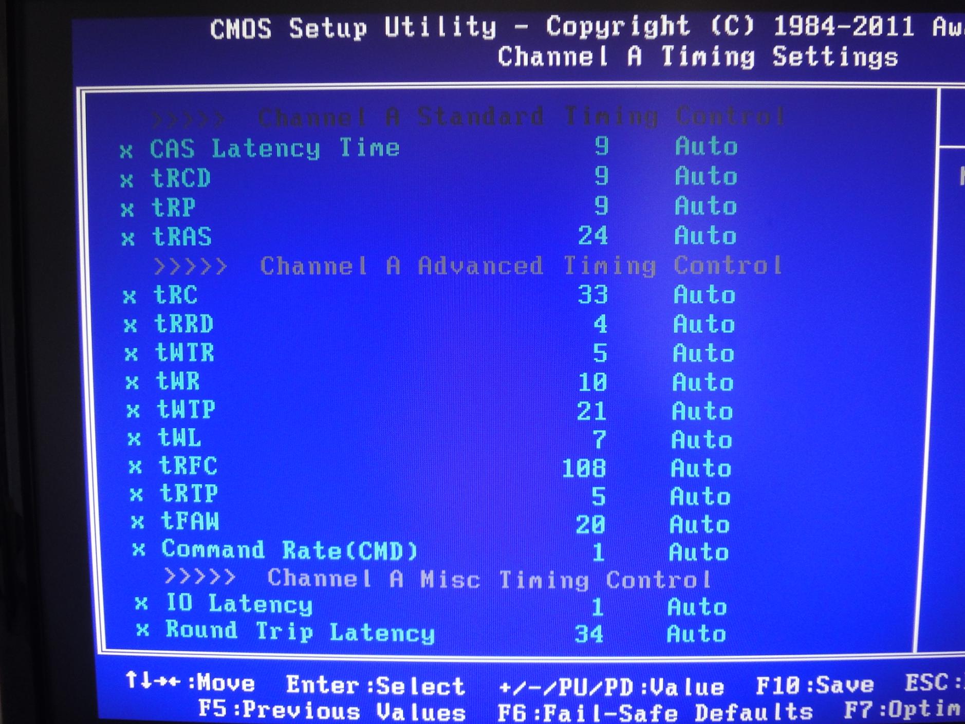

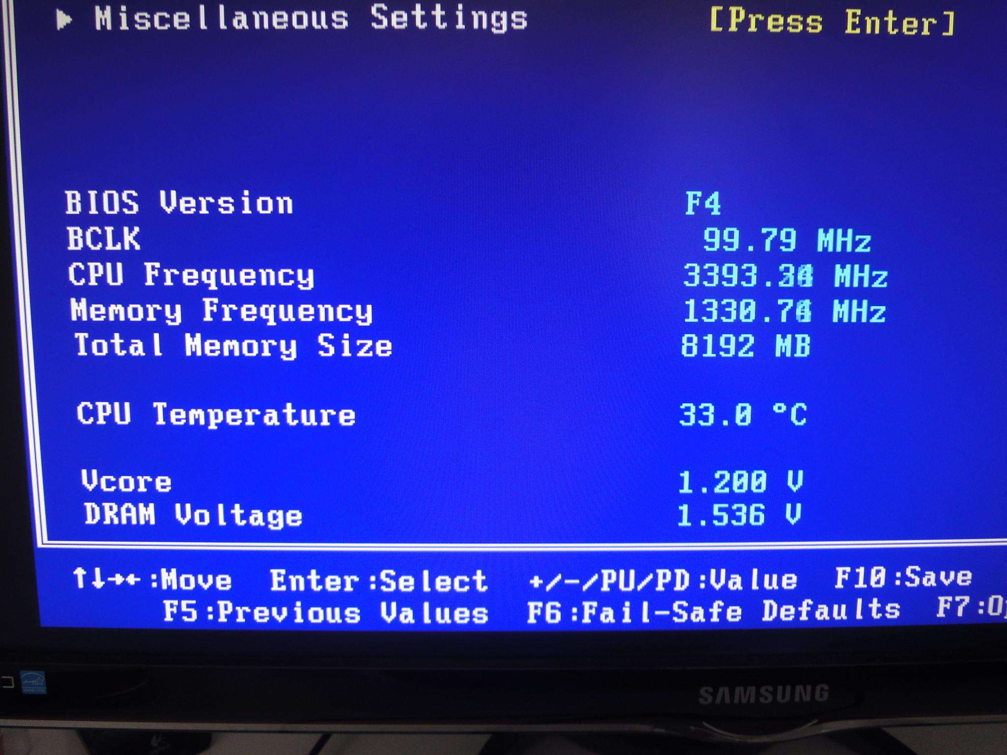

Okay, ich habe hier mal Fotos vom BIOS gemacht. So sind die Spannungen momentan (alles default hab da nix verstellt!)

Gestatte mir noch eine kurze Anmerkung zu Deinen BIOS-Einstellungen; Du hast ein gutes Board und einen guten Prozessor und lässt gleichwohl alles auf default?
Man muss sicher kein extremer OC-Freak, um aus diesen Komponenten noch tief schlummernde Leistungsreserven freizulegen.
Doch unabhängig davon, weiß ich, dass viele Boards ein sehr eigenwilliges Spannungsreglement haben. Das heißt, oft werden Spannung viel zu hoch oder eben auch manchmal zu niedrig angesetzt. Dagegen hilft eigentlich nur ein "Fixen" (feste Einstellung) im BIOS.
Dies würde ich Dir -abgesehen von Deinen Freezes- dringend empfehlen.
Jo nur das Problem ist halt, sind die Werte die links neben AUTO stehen auch die richtigen? Ich habe darüber auch schon nachgedacht das zu fixen, nur habe es halt noch nicht gemacht weil das soviele Spannungen sind wovon ich nichmal eine Ahnung habe was ich da einstelle
