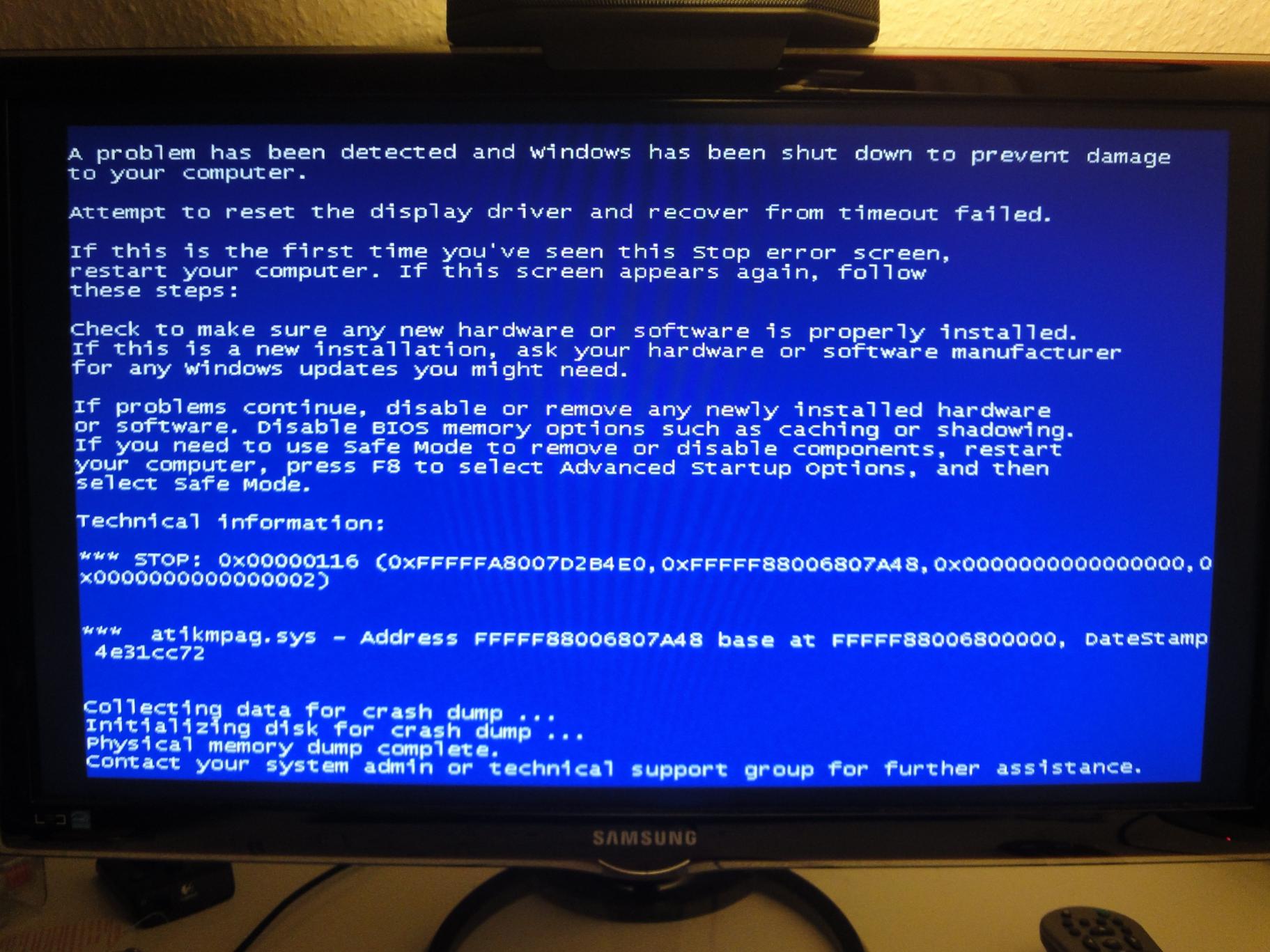

NEWS!!!
Also Netzteil, was mache ich? Ich klopfe mal so 3-4x gegen das Netzteil hinten mit dem Finger. 1 Sek. später hängt alles. 3 Sek. später BLUESCREEN!
Danach hat er sich kaum noch einbekommen. Erst nach 2-3 Minuten fuhr er wieder hoch... Mich verwundert nur warum da jetzt was mit ATI steht.

Dann ist die SSD anscheinend wieder mit von der Partie als mögliche Fehlerquelle auch wenn es bei dem Bluescreen eher nicht danach aussieht :p
Ne eigentlich nicht. Dagegen spricht das 2-3 Minuten rumgerödel im Post. Der ist ja nach dem Bluescreen erstmal 2-3 Min. überhaupt nicht weiter als bis zum POST gekommen.
Dann ging er ein paar mal an, aus, an, aus und irgendwann hat er sauber durchgestartet...
