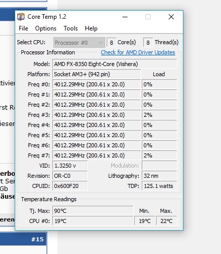

Allerdings kann ich mir nicht vorstellen, daß deine CPU Maximal 40 Grad unter Last warm wird, genausowenig lediglich 16 Grad im IDLE, es sei denn du betreibst die Mühle im Kühlschrank :D. Da kann was nicht Stimmen. Mit was wurden diese Temperaturen gemessen?
So long...
Hatte coretemp beim Spielen laufen lassen im idle und beim recorden. Die Temperaturen wurden so niedrig als ich cool and quiet und die Auto Übertaktung im BIOS ausgeschaltet hatte. Also 10 Grad weniger. Als Gehäuse habe ich ein aerocool 1000.

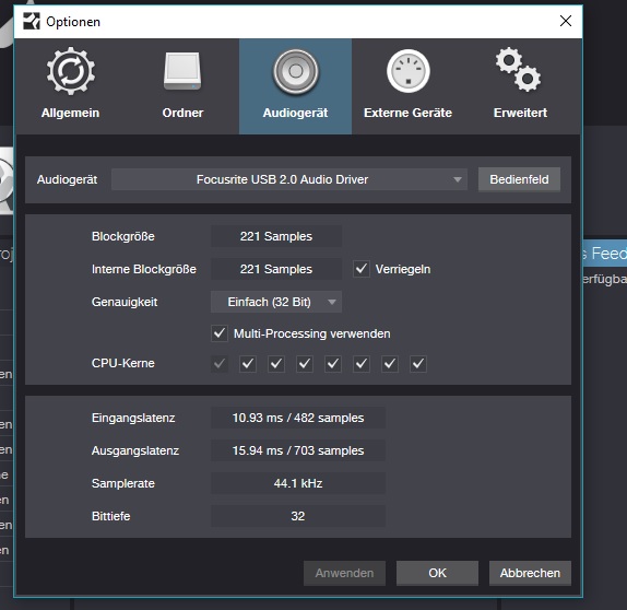

Wollte wissen ob ein Programm den PC zum einfrieren bringen kann. Vielleicht hat das Probleme mit dem CPU Wechsel? Unter Einstellungen kann man auch CPU Einstellungen vornehmen.

Aus meiner Sicht ist es sogar relativ wahrscheinlich, daß die Abstürze in dem Programm durch den CPU-Wechsel bedingt sind. Möglicherweise hast du in den Einstellungen desselben eine Option aktiviert, die jetzt durch die Neue CPU anders angesprochen wird. Sowas kann zu Abstürzen Führen.
In welchem Spiel kamen diese Temps denn zustande? Selbst 16 Grad im IDLE sind nicht normal, erst Recht bei dieser CPU. Die ist grundsätzlich als Hitzkopf bekannt, auch im IDLE. Cool`n Quiet aktiviert ja die Stromsparmechanismen, insofern ist es noch viel unlogischer, daß die Temps nach Deaktivierung dieser niedriger sind. Da stimmt eindeutig was nicht.

Einstellungen habe ich so gelasse man kann da nur eine Multicore Funktion einschalten und die Kerne anwählen also 8 haken. Hat das Programm selbst gemacht.
Bei call of duty bo 3 waren es 40 Grad. Beim surfen max 24

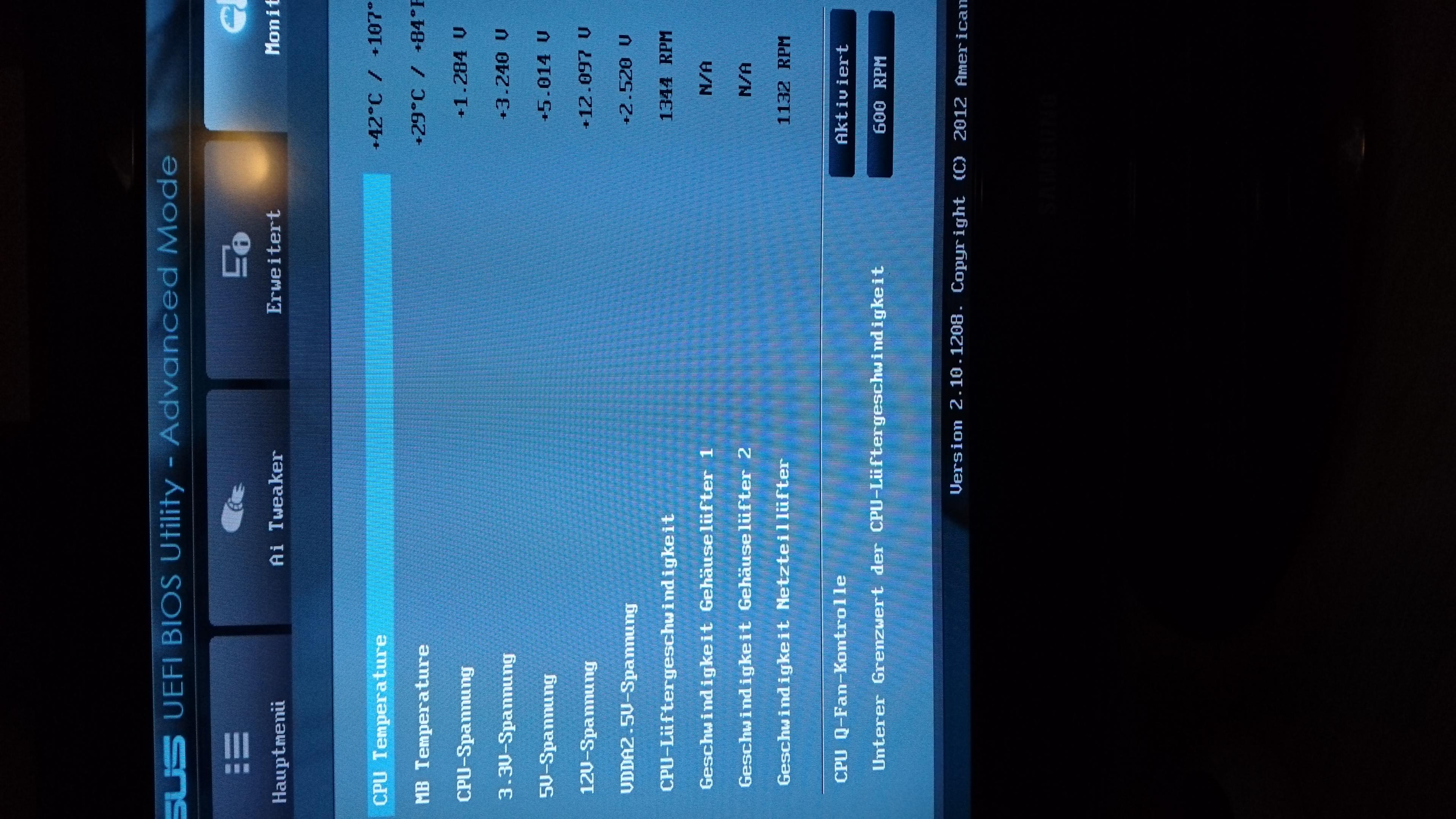

bei auto takt und turbo modus im Bios läuft der konstant auf 4,1 GHZ und hat 10 grad mehr.
Muss mann alte Cpu treiber irgendwo vieleicht deinstallieren? oder ist zwinged eine neu installation von windows sinnvoll?
Steht im Bios die korrekte Temp?

Wenn du da im Bios bist, bedeutet dies, daß du im IDLE bist. Und die angezeigten 42 Grad im IDLE sind deutlich realistischer für diese CPU. Allerdings auch zu Hoch für den IDLE Betrieb.

hatte vorher den cpu-z stresstest an, vielleicht kommt daher die Temperatur? Warum gibt core temp andere temps aus?
