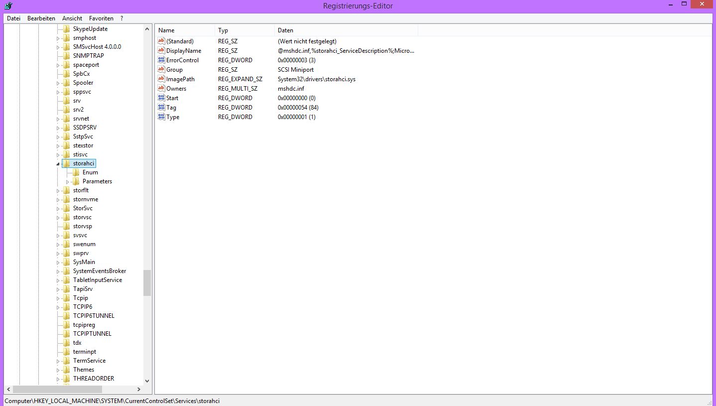

Hab's gemacht und es war über cmd erfolgreich, davor sah es so aus
Nun hab ich einen extra ordner bekommen mit dieser Datei drinnen
ist das so richtig?

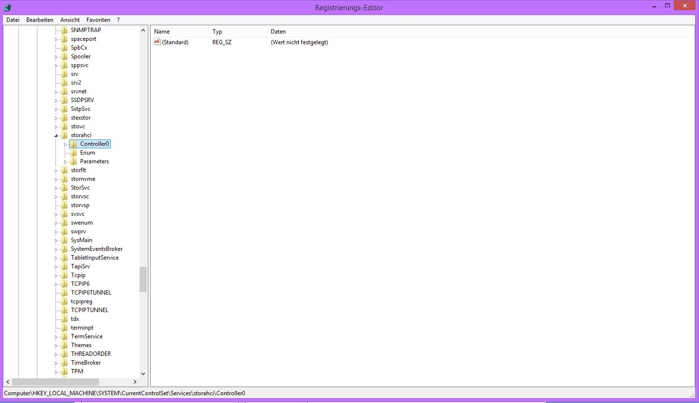

Wieso hast Du nicht einfach den Befehl so ausgeführt wie ich ihn geschrieben habe? Dann sollte der Werte korrekt angelegt werden mit allen nötigen Unterschlüsseln. Ob es mit dem storahci noch geht, kann ich nicht versprechen beim msahci ging es noch so.
ich hab es so eingegeben wie du es aufgeschrieben hast. Von reg.exe bis zur 01 mit all den leerzeichen darin und am ende hat mir die cmd.exe gesagt es war erfolgreich ._.
Gibs ne möglichkeit damit ich das eben nochmal resete und neu eingebe? ich bin mir zwar ziemlich sicher ich habs genauso eingegeben aber vielleicht war da ein fehler.

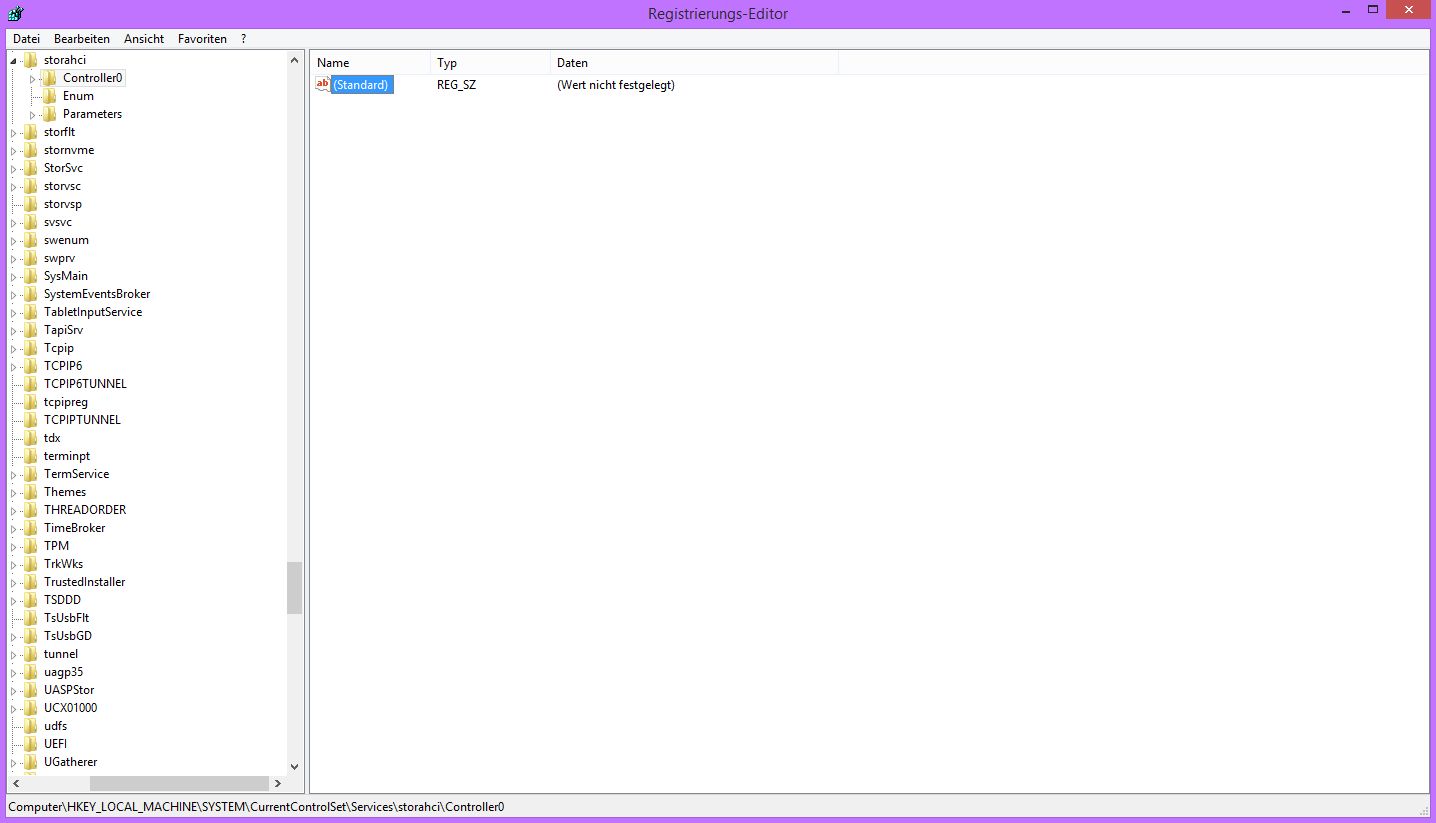

Wieso gibst Du von Hand ein, Copy + Paste ist hier nicht verboten und vermeidet Fehler! Also einfach mit Copy + Paste noch mal probieren und dann auch links den Schlüssel Controller0 mal aufklappen! Man sieht ja schon an dem Dreieck, dass es noch Unterschlüssel gibt.

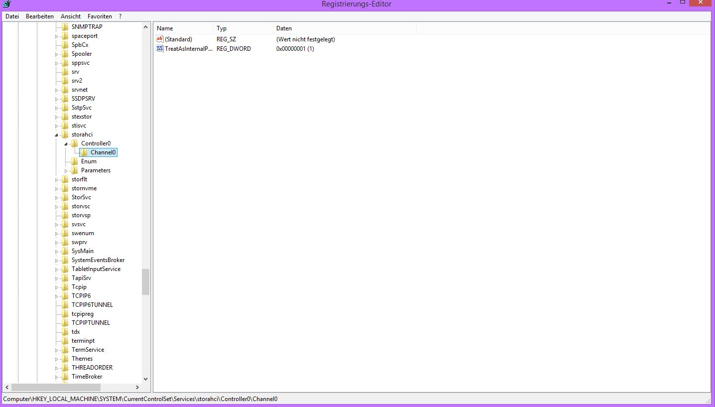

Nvm...mit der normal tasten funktion für Copy & Paste gab es mir nur ^v anstatt dem befehl, hätte es mit der rechten maustaste versuchen sollen...
EDIT::.
Yoah sieht genauso aus wie davor
Hab wohl vergessen aufzuklappen, sry mein fehler ^^

Dann klappe doch mal den Schlüssel "Controller0" weiter auf, das musst Du auf der Linken Seite machen!
Ich bin zwar noch vorsichtig aber soweit scheint es endlich zu funktionieren, hab Chrome die ganze zeit an und wechsel zwischen seiten und lass Youtube laufen und bislang ist nichts passiert. Werde noch die Tage sehen ob das nun alles einwandfrei funktioniert oder eben nicht...
Bis jetzt vielen herzlichen Dank Holt für deine Zeit und Hilfe ^^
