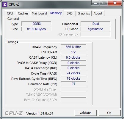

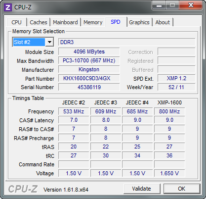

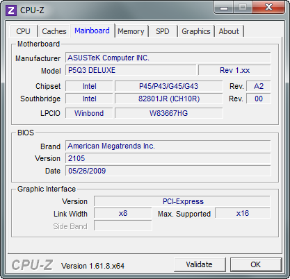

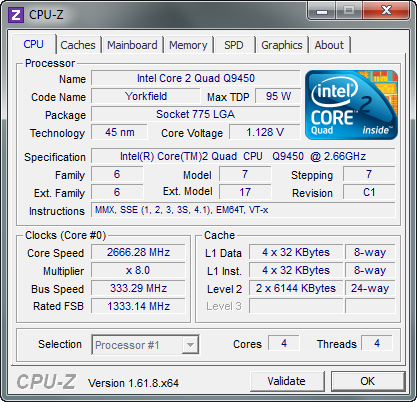

Ein paar Screenshots.
Der Screenshot vom Karteireiter "SPD" fehlt.
Ist es zwingend notwendig dass die Grafikkarte im 2. PCIe x16 Slot steckt ?
Hast Du die Spannung runtergedreht, die kommt mir etwas niedrig vor, wenn ich mir das Datenblatt ansehe?
Max 1.3625V
http://ark.intel.com/products/33923/...z-1333-MHz-FSB
Hebe doch mal die Spannung um 0,1V auf 1,218 V an.
Einfrieren ist eigentlich typisch beim undervolten.
Du meinst die Core Voltage? Die ändert sich ständig und schwankt zwischen 1,1 und 1,3 Volt.
Im BIOS habe ich derzeit die Standardeinstellungen (Auto). Undervolted habe ich manuell nichts.
Ja, wegen der Kühlung.
Hier der Screenshot von Slot2. Im Slot 4 steckt nochmal derselbe Riegel.
