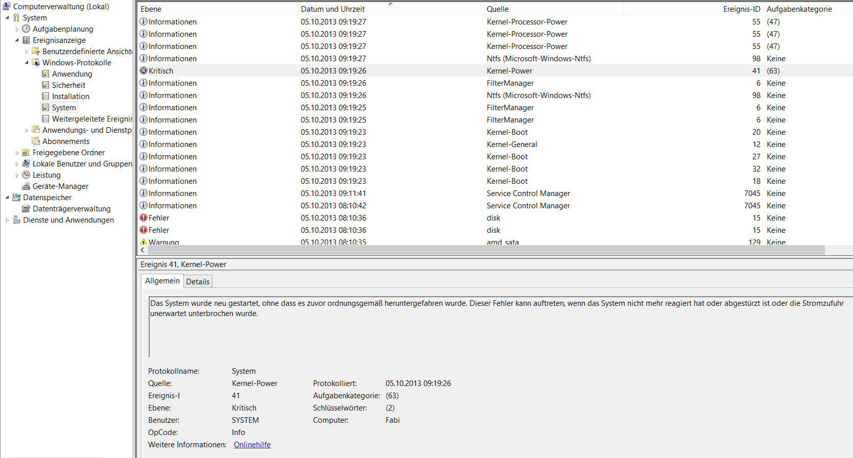

Im Anhang noch ein Screenshot. Um 9:14 war der Freeze und ab 9:19Uhr war wo ich Reset gedrückt habe

Wenn man deine Eregnissanzeige sich anschaut steht da unten was mit Warnung und Fehler bei Disk ...
da kann schon ein leicht loses SATA Kabel der Auslöser sein .

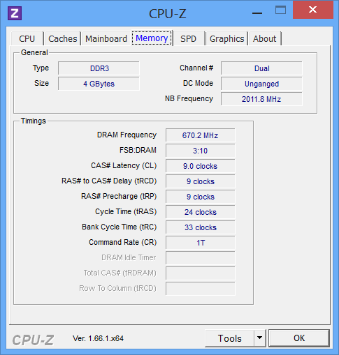

Auch würde ich empfehlen, im Bios/Uefi in den Einstellungen für den RAM die Command Rate auf 2T zu stellen, falls sie bei 1T ist.

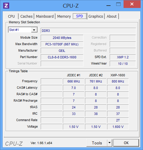

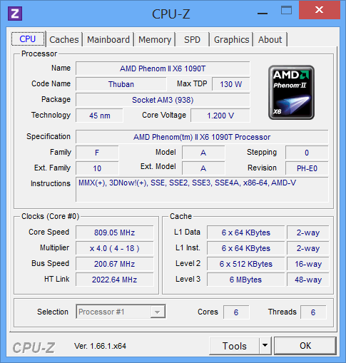

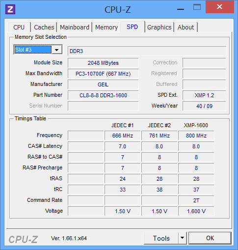

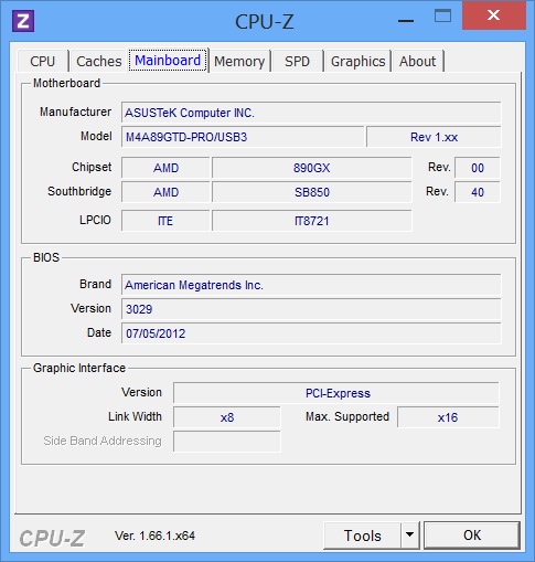

Ansonsten mach mal Screens von CPU-Z von den Reitern CPU, Mainboard, Memory und SPD. Beim letzten jeweils den Slot links oben auswählen und für jeden Speicherriegel, der drinnen ist, einen zusätzlichen Screenshot anfertigen und hier anhängen.
In Slot1 steckt nun der RAM-Riegel, der beim Absturz gestern nicht dabei war, also der muss heil sein, oder es sind zwei kaputt, was ich nicht hoffen will:freak:. Das ein Mainboard-Slot beschädigt sein kann, daran habe ich noch gar nicht gedacht.
