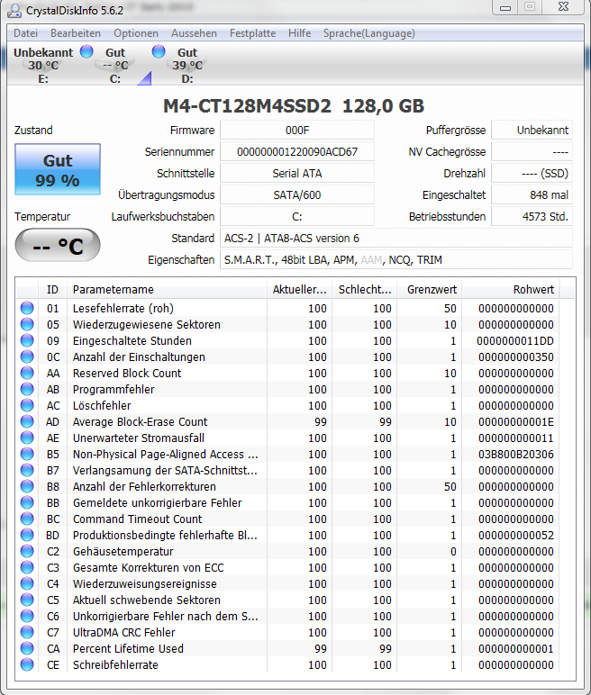

Noch eine Sache zur SSD. Diese zeigt "99%" bei CrystalDiskInfo an (siehe Screenshot). Kann das damit zusammenhängen?
*edit*
Ok, die 99% beziehen sich wohl auf den "Lifetime used" Wert, der in meinen Augen jetzt nicht sooo kritisch ist.
Nein die SSD ist ok - das ist nicht die Ursache mMn.

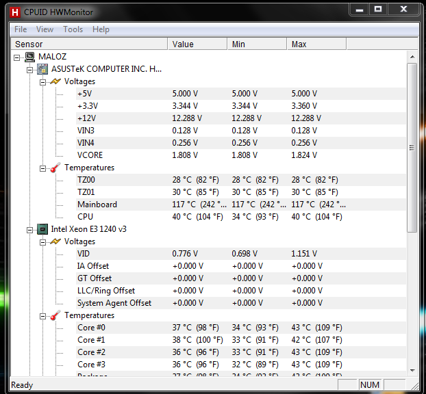

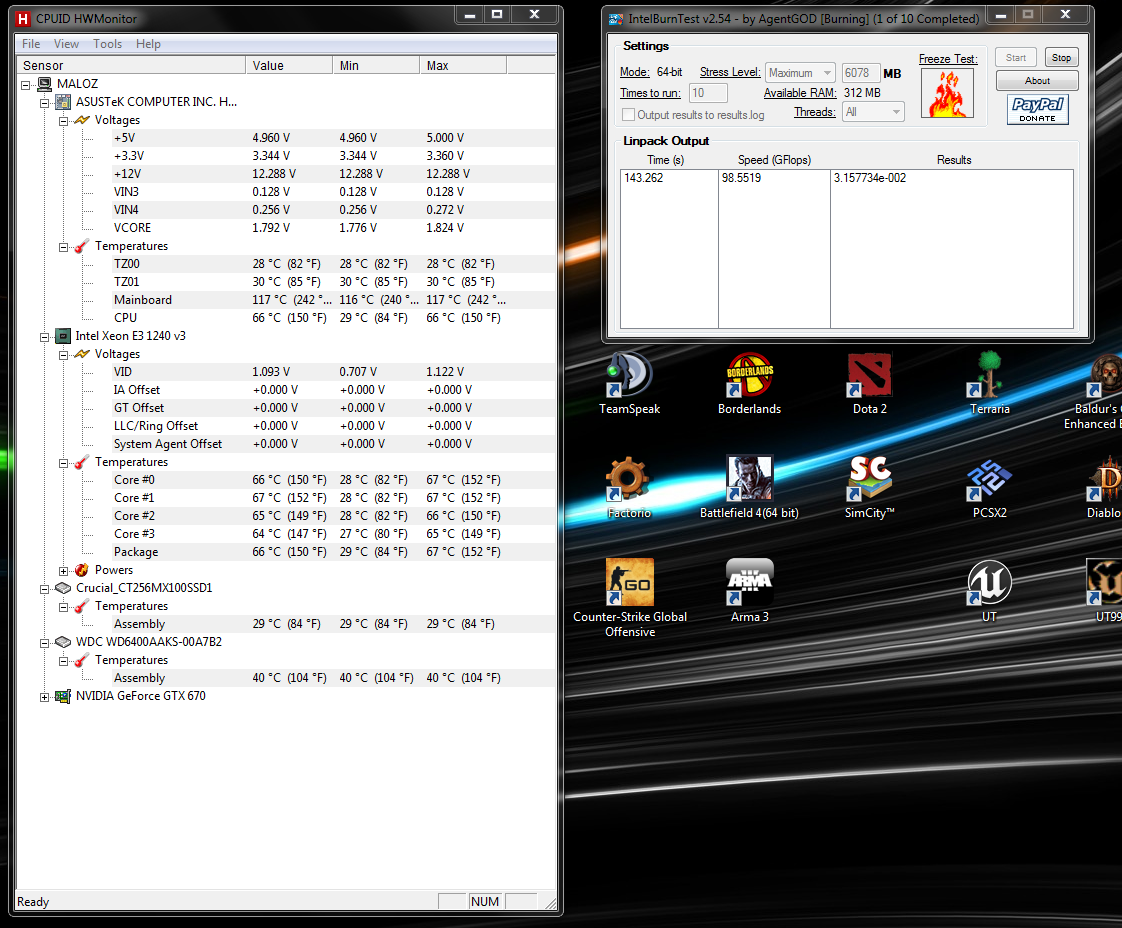

Das mit dem NT kann ich nicht glauben, da auch die Spannungswerte unter Last hervorragend sind. Und der Freeze tritt sporadisch auf, nicht nur bei hoher Last.
ein freeze muß n icht bei hoher Last auftreten. Wieviel Spannung liefern den die 12V / 5V und 3,3 V Schienen unter Last bzw. Idle? Kannst du mit HWInfo auslesen (im programm auf sensoren klicken) ... aber mach mal erstmal des Firmewareupdate ;)
Wie siehts denn mit der Ram-Spannung aus ?
Bei 2x4 GB sollte man schon ein bisschen mehr Saft auf die Leitung geben.
Mal ausgehend von meinen, die zertifiziert sind für 1,500V, brauchen aber 1.585V um in der 2x4 GB Config stabil & fehlerfrei zu laufen - da würde ich mal ansetzen.
Idle:
Last:
