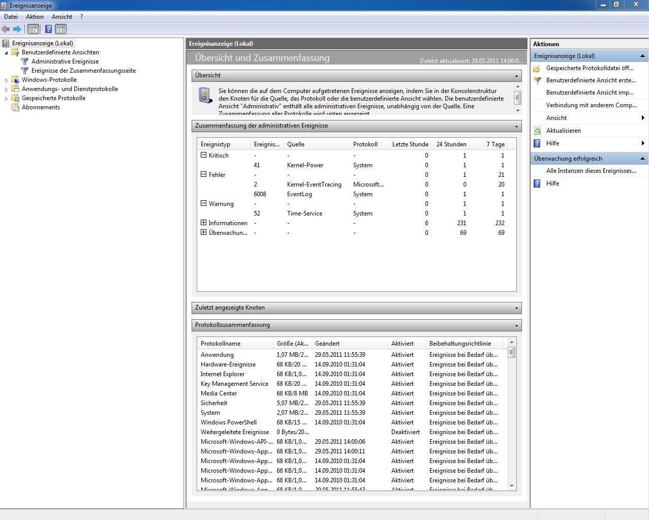

so richtig ?
Ja das passt mal

Der 0xC0000188 bedeutet übrigens nur, das der Speicher für das Logfile des ETW (Event Tracing for Windows) Events for ReadyBoot zu klein ist.
Als Lösung wird in social.technet.microsoft folgender Registryeingriff angeboten:
"HKEY_LOCAL_MACHINE\SYSTEM\CurrentControlSet\Control\WMI\Autologger\ ReadyBoot
The MaxFileSize key is a DWORD with a default decimal value of 20. Increase this to, say 60, and the problem will go away."
how to:
Start/ausführen "regedit" eintippen, mit [Strg]+[Umschalt]+[Enter] bestätigen (=Admin)
In der Registry sich entlang des Pfades zum Entrag hangeln, in der rechten Fensterhälfte auf den Eintrag rechtsklicken "ändern", und nur den Wert 20 durch 60 ändern, ok, übernehmen.
Zum 41 Kernel Power: liegt meißt an übertakteten CPU oder grenzwertig eingestellten RAM Timings in zusammenspiel mit leistungsfähigen Grafikkarten.

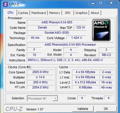

was genau soll ich jez machen? ich hab den pfad mal mit C:\ eingegeben ->findet er ned ^^^ hab ihc was falsch gemacht `?
ups 2.8 ghz und 1.4 volt das kommt mir aber schon viel vor.
soviel volt brauchste nur wenn du übertaktest
ka mit wieviel Volt standart der CPU mit 3.2 ghz läuft.
haste die Volt selbst eingestellt oder läuft der auf AUTO?

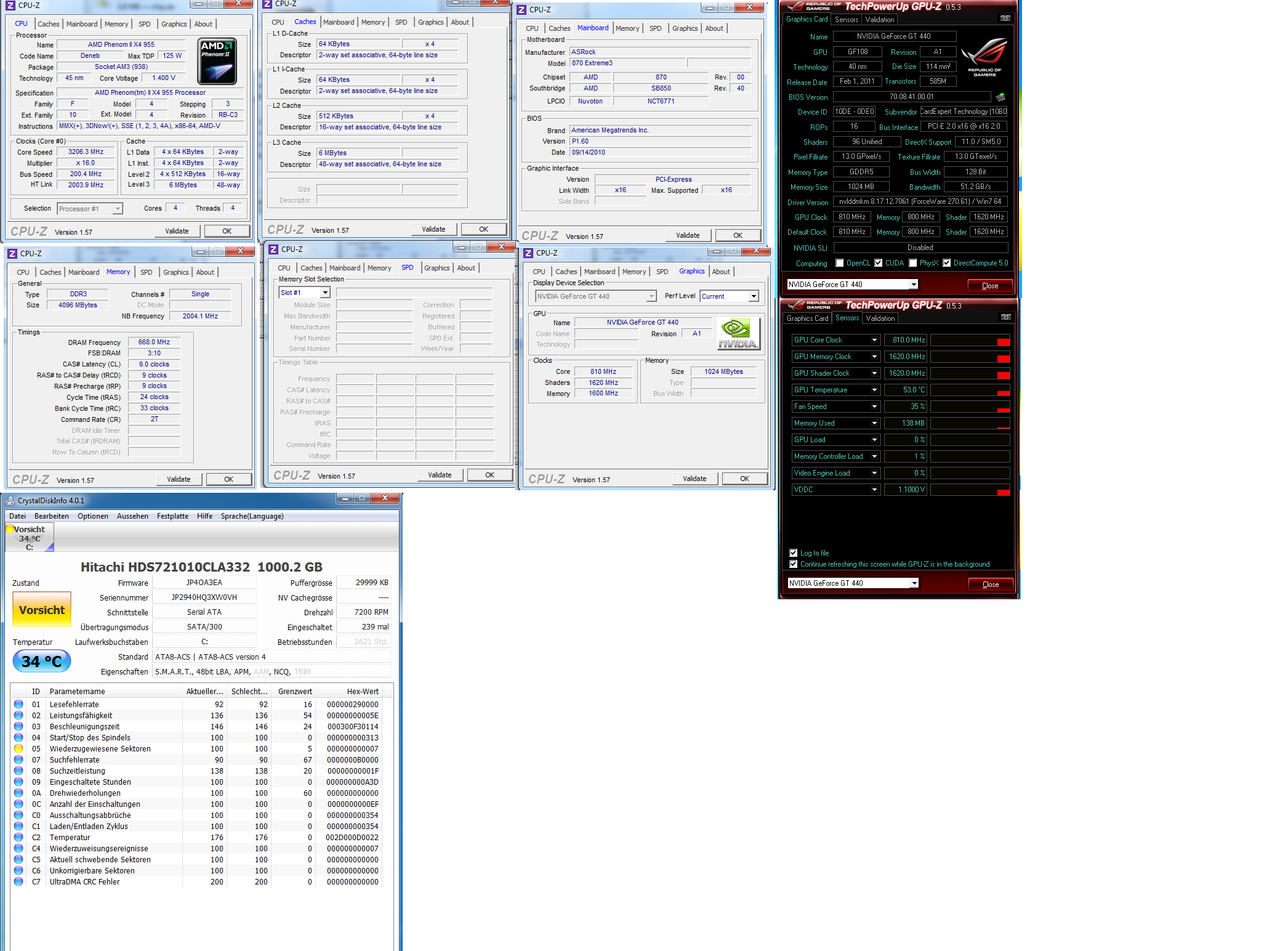

screens kommen
screens und txt dateien von gpuz,cpuid,crystaldisk und p95
Spd ^^
keiner ne ahnung was es sein könnt :/ ?

Am auffälligsten ist der Zustand der Festplatte. Hier werden bereits Reservesektoren eingesetzt (fehlerhafte Sektoren werden ersetzt). Das allein könnte schon der Grund für deine Freezes sein.
Die hohe Lese- und Suchfehlerrate lassen ebenfalls auf Oberflächenprobleme schließen.
Tausche die Festplatte aus. Da die Festplatte gerade mal rund 3 Monate alt ist, dürftest es keine Probleme mit der Reklamation (Garantie) geben.

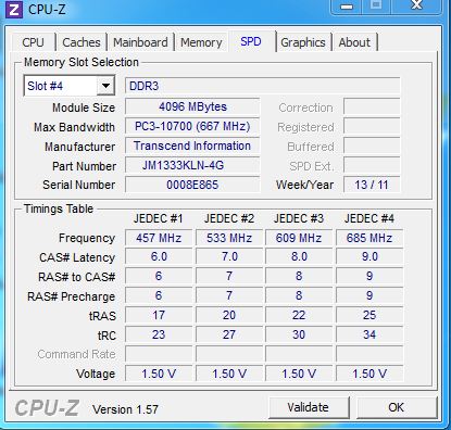

Des weiteren laufen die RAM nur im Single Channel Modus (was aber nicht der Grund für die Freezes sein sollte). Eine höhere Leistung kann im Dual Channel erreicht werden. Stecke den RAM dazu in die RAM Bänke A1 und B1 (blaue Bänke) oder A2 und B2 (weiße Bänke). Die RAM Einstellungen im Bios zunächst noch auf AUTO lassen.
Mache danach bitte noch mal ein Screenshot von CPU-Z (Reiter Memory).
is nur ein riegel deshalb single :D

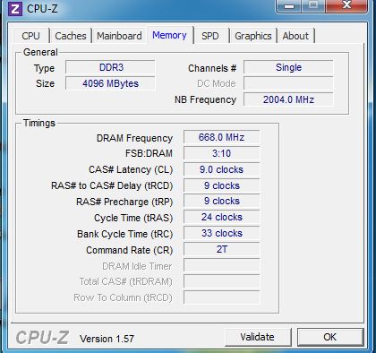

nochma der mem

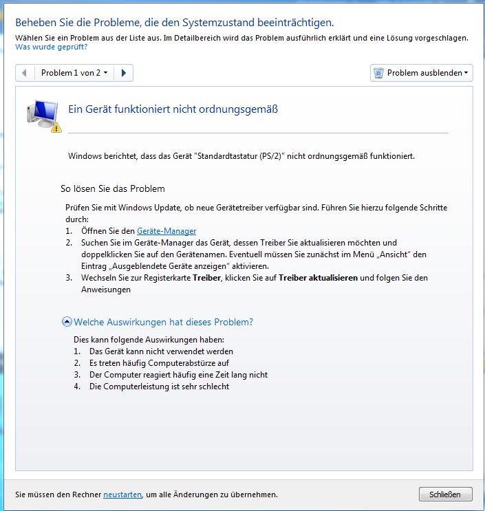

okay ich habe keine ps2 tasta am pc hängen
(auch keine ps2 maus ^^ )
im gerätemaneger passt allles äiwelche ideen =? :/
