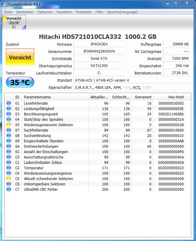

In der Fehlermeldung wird "nur" mitgeteilt, dass der PC abgestürzt ist (Event ID 41, Absturzcode "BugcheckCode">0<".
Findet sich vor dieser Meldung noch ein Hinweis in der Ereignisanzeige? War es wieder ein Freeze?
Bei welcher Aktion ist das Problem aufgetreten?
Mache bitte nochmal einen neuen Screenshot von CrystalDiskInfo.

so er is wieder gefreezt (nach ca 2 std sc2 spieln )

und @simpel1970 ich werde jez eine andere festplatte verwenden wenn dann nochmal ein chrash auftaucht -> screen
DANKE für die hilfe /Zeit
Kein Ding! Ich drücke die Daumen, dass mit der neuen Festplatte nun endlich Ruhe ist.
