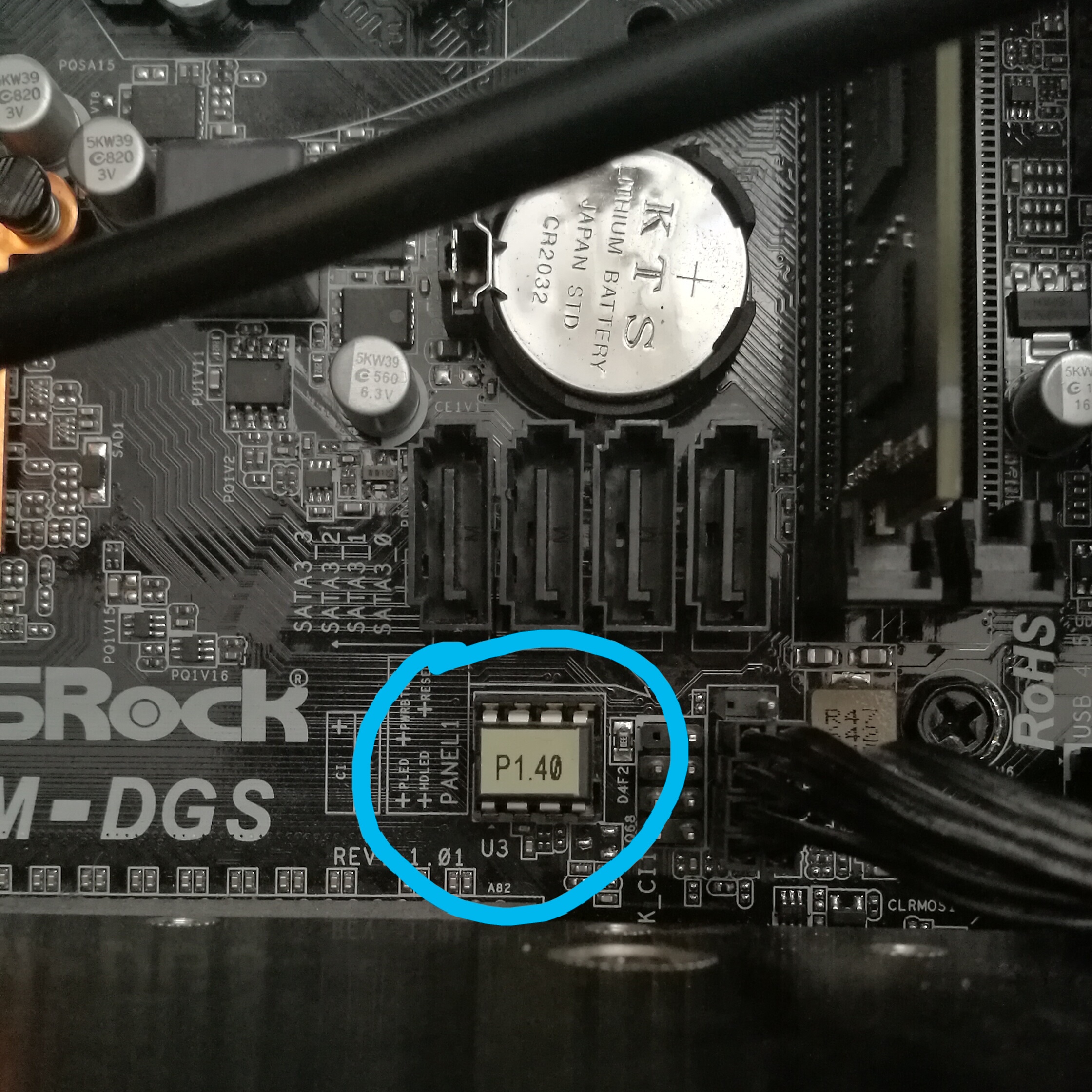

HA ! Du Glückspilz, dein BIOS ist gesockelt, heißt Du kannst einen BIOS Baustein mit aktuellem BIOS irgendwo
nachbestellen für paar Euros natürlich.
"Platzhirsch" ist da biosflash.com
Jaa... Ich Glückspilz :heul::heul:
Doofe Frage aber wo ist denn dieser BIOS Baustein ?
Und Danke für den Tipp :)
Edit:

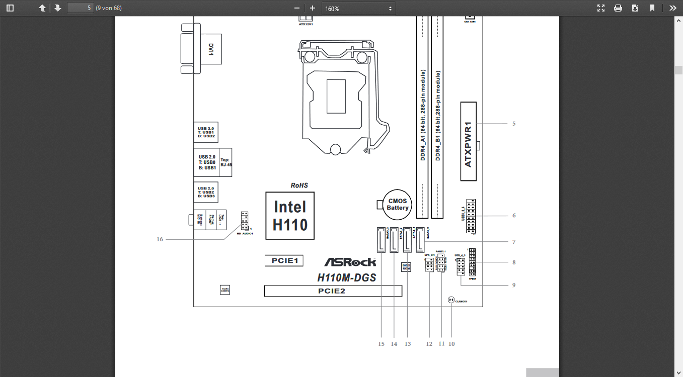

Ist das besagter Baustein ?

@emeraldmine:
Würdest du denn vermuten, dass der BIOS-Chip einfach hin ist? Grundsätzlich sollte der I5 6500 ja auch auf dem ältesten UEFI einwandfrei laufen lau Kompatibilitätsliste von ASrock.
ICH weis schon mal gar nix, :lol: , aber ist die günstigste Variante aus dem Schlamassel noch was brauchbares zu machen.
Reaktionen: PRAXED
So ist es.... einfach mal probieren. Wenn es dann nicht geht, kann man sich ja noch nach einem neuen/alten MoBo umschauen.
