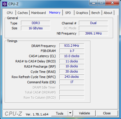

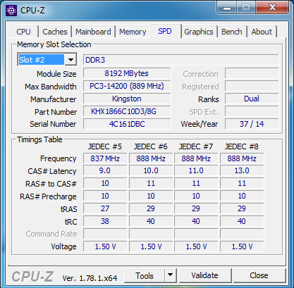

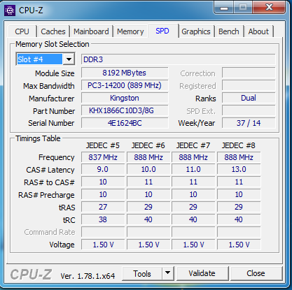

Downloade einfach dieses Programm https://www.computerbase.de/downloads/systemtools/cpu-z/
Dann mach ein Screenshot von"Memory" und einen weiteren von "SPD". Da können wir dir dann sofort sagen ob die Timings richtig sind.
So habe die Screenshots mal gemacht.
Aber sowas wie command-rate taucht bei meinem Bios garnicht auf.

Nur um sicher zu gehen: Die Optimized Defaults sind geladen?
Und Command Rate s. S. 42 des Handbuchs (englisch jedenfalls)
Genau Optimized Defaults sind geladen.
Und wie im Handbuch steht ist alles auf "Auto" gestellt. Nur das halt im Handbuch keine Werte hinter "Auto" stehen bei mir aber schon.
Also habe die Command Rate auf Auto stehen. Habe aber auch CR 1/2 und 3 getestet. Bei allen ist der PC eingefroren. Macht also keinen Unterschied. Wenn ich den Windows-Leistungsindex laufen lasse hängt er sich jedes mal bei Windows-Media-Decodierung auf.
