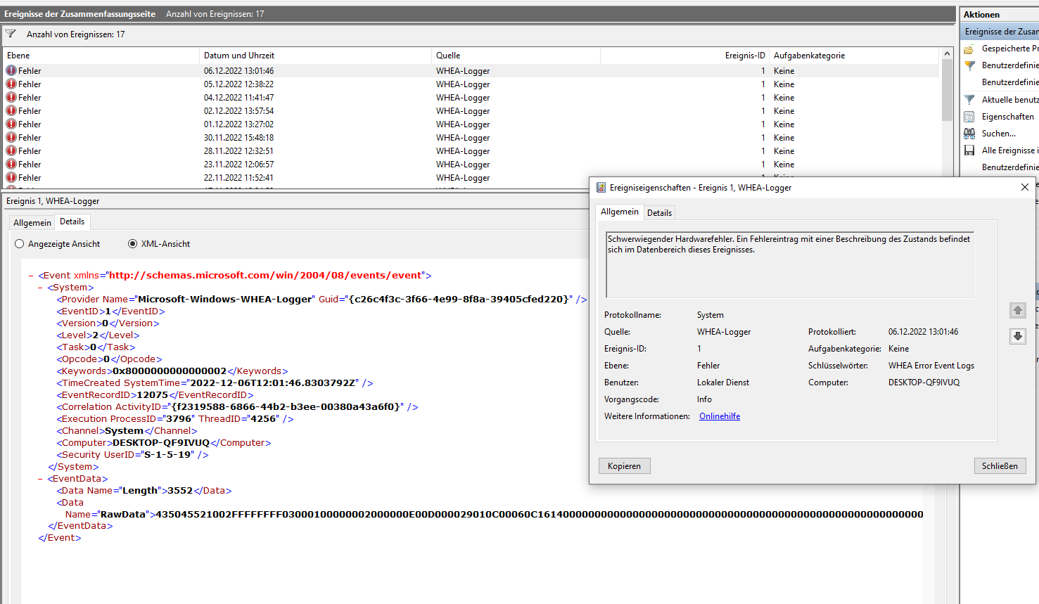

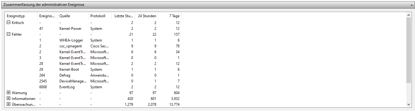

Dann nochmal, was soll ich in der Ereignisanzeige sehen und erkennen? Da steht ziemlich von dem ich keine Ahnung habe. Aktuell beispielsweise das folgende im screenshot:

So. Da ist schon mal ein WHEA Fehler. Der steht für "Windows Hardware Error Architecture".
Das kann ein Treiberproblem sein oder ein Hardaredefekt.
Klicke da mal drauf und zeige was da im Reiter noch steht.
Die anderen Fehler zeigen nur, dass er nicht korrekt neu gestartet wurde.

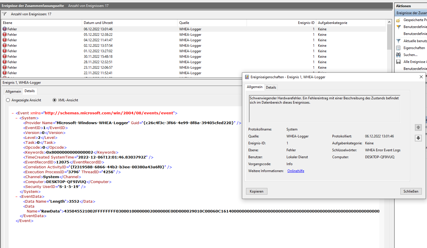

Ich hab mal einfach was gescreenshoted von heute, wie man sieht ist der Fehler was häufiger, kommt grob hin, dass das immer recht kurz nach dem erst einschalten ist

Gem. meinem Post #5 tippe ich auf den Arbeitsspeicher.
Hier im Forum wurde der Aegis RAM schon sehr oft als Bösewicht ausgemacht. Die Ripjaws kosten nur ein paar Euro mehr, laufen aber problemlos.
Es kann natürlich auch was ganz anderes sein, was beim dauernden Aus- und Einschalten der Steckdosenleiste kaputtgegangen ist-->z. B. das Netzteil.
