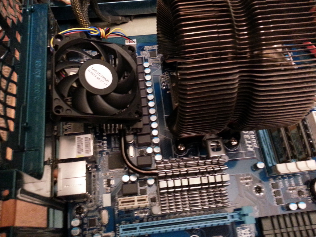

Bevor man alles Umbaut würde ich zuerst noch eine aktive Kühlung der Spannungswandler mit einem 60 oder 80mm Lüfter versuchen. So ein Lüfter ist schnell installiert und kostet in Verhältnis nur ein Bagatelle.
Im Hardforum ist genau so eine Lösung von einem User vorgestellt worden.
