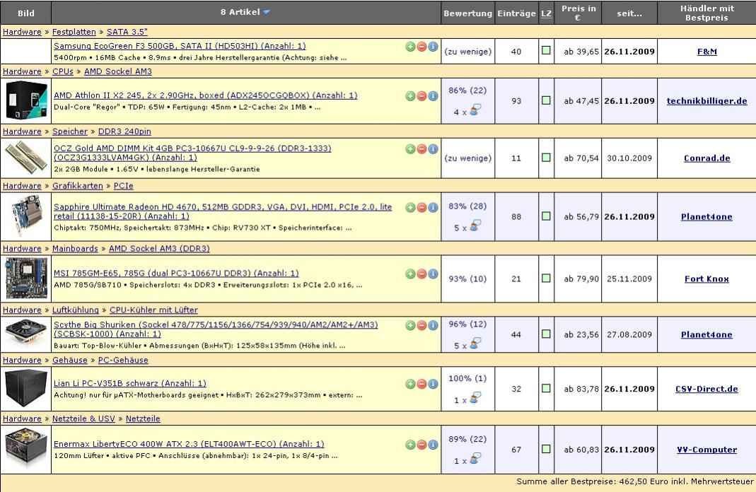

hier mal eine Zusammenstellung, wie ich sie mir zulegen werde.
@ dorndi
Danke für den Hinweis, werde es in meine Überlegungen mit einbeziehen.
Die Platte soll als Systemplatte diesen und nur einen Platter aufweisen. Für den Wohnzimmerbetrieb ist mir die niedrige Geräuschkulisse schon wichtig. Deshalb viel die Wahl auf eine Platte mit 5400 U/min. Da ich aber auch noch etwas spielen möchte, sollte sie auch nicht zu langsam sein.
