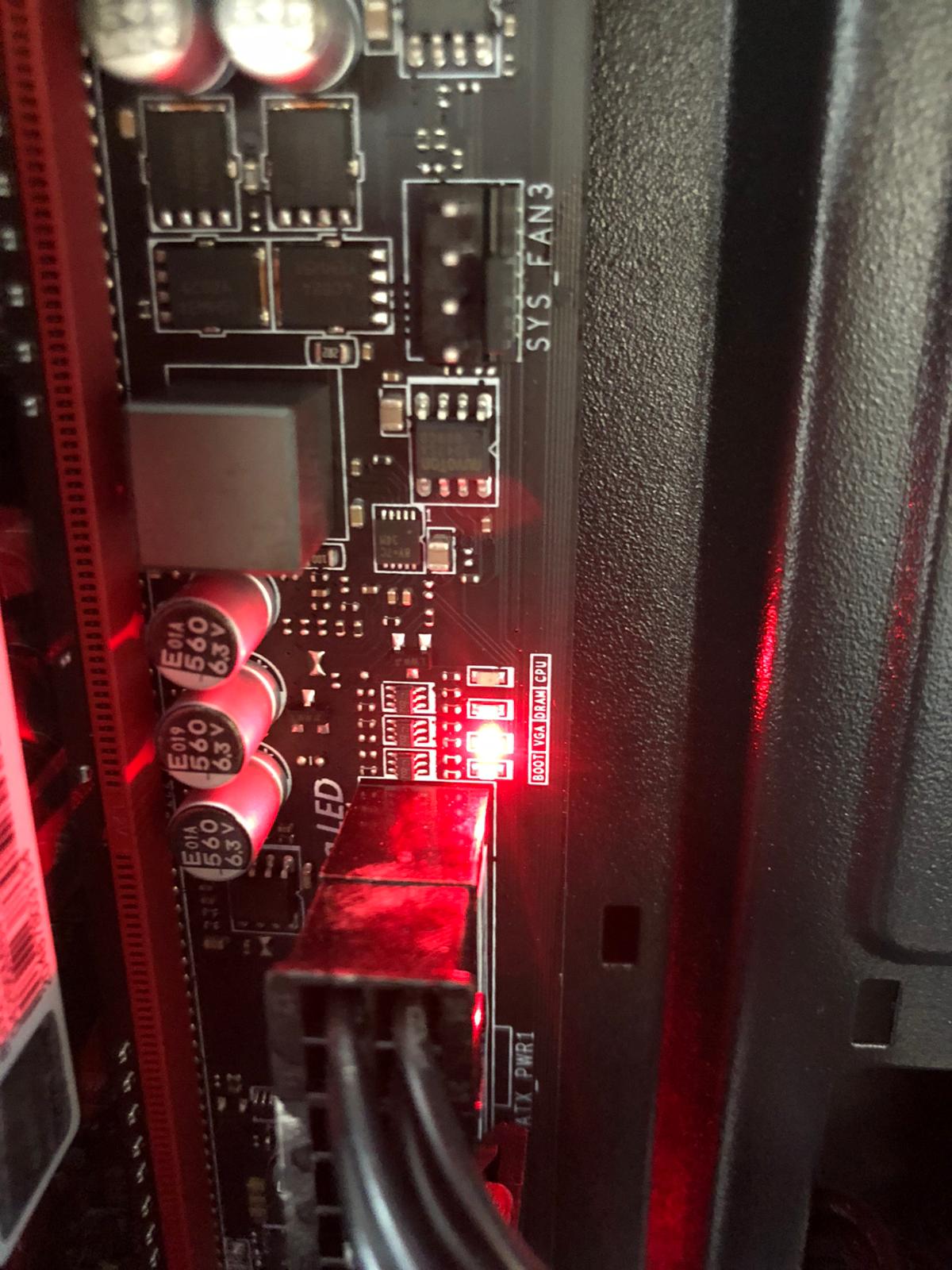

Laut deinem handbuch leuchtet die Gpu debug LED

Nicht böse gemeint, aber gerade der Tipp mit dem Monitor macht 0 Sinn wenn die VGA Debug LED leuchtet, weil dann die Grafikkarte nicht korrekt vom Board erkannt wurde. Das kann durch den Transport schon mal passieren.
Entweder mal drücken und schauen das die wieder einrastet oder mal ausbauen und neu einbauen.

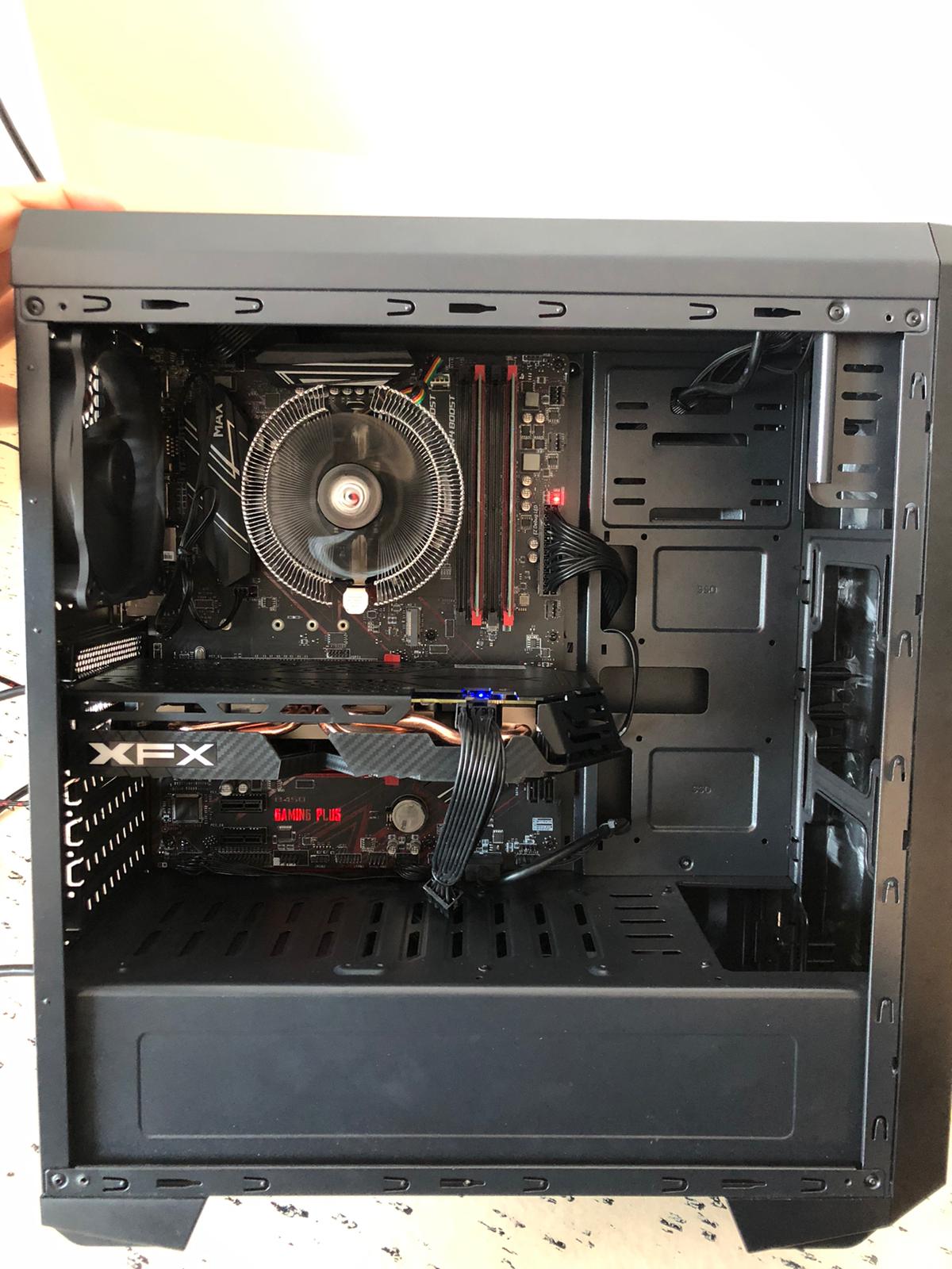

Mach mal ein Foto vom ganzen PC.
Ist auch das PCIe Stromkabel an der GPU angeschlossen?

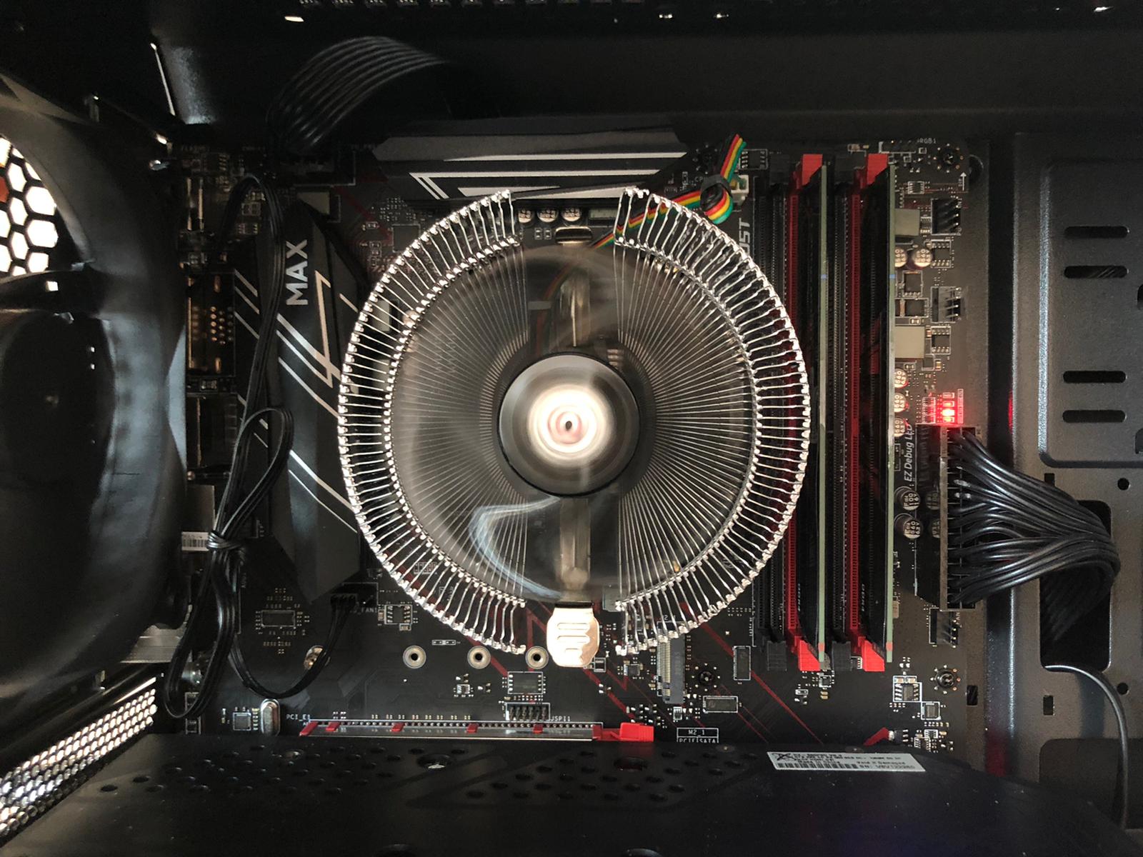

Was sind das eigentlich für weiße Flecken am Netzteilstecker und ggf. bei den beiden RAM-Riegeln?
nr-Thunder schrieb:
War es Absicht dass in beiden Fotos das PCIE Kabel nirgendwo eingesteckt ist,
Jop ist so, weil die Grafikkarte nur einen 8pin Anschluss hat und da steckt das Kabel drin.
Der zweite 8pin wird halt nicht benötigt und hängt da halt rum
Ich glaube das ist Wärmeleitpaste, kam so geliefert

Die Debug LED am Mainboard bedeutet, dass das BIOS die GPU nicht initalisiert bekommt.
Du kannst hunderte Sachen versuchen, es wird nicht gehen solange diese LED brennt ;)
