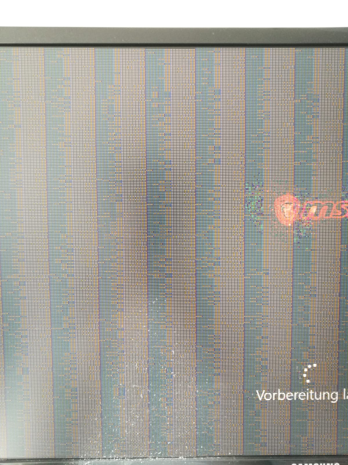

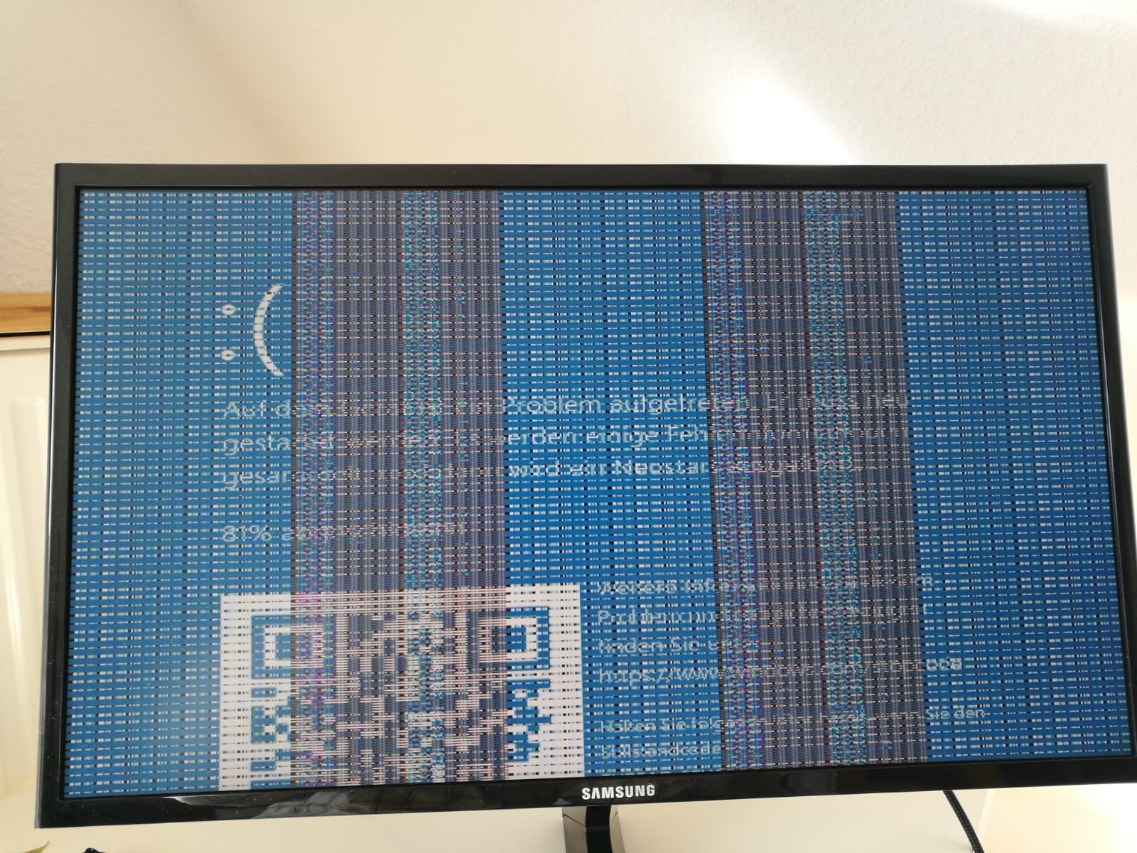

Danke erstmal für die vielen Antworten. Ich habe den PC zum laufen bekommen. Scheinbar war das PCIe Kabel hinüber. Jedoch folgt direkt das nächste Problem. Die Grafikkarte hat einen Hdmi Anschluss und 3 Display Port Anschlüsse. Von diesen vier Anschlüssen, funktioniert jedoch nur EIN DP Anschluss, welcher einigermaßen Bild zeigt (siehe Bilder).
-Außerdem kommen andauernd Bluescreens und der PC fährt immer wieder neu hoch.
Habe die Bilder auch Dubaro zukommen lassen. Die wollen mir jetzt eine neue Grafikkarte zuschicken.

Was meinst du mit "PCIe Kabel hinüber"? Kannst du mal bitte ein Bild davon zeigen oder genauer erklären?
Aber ja: bei dem Bild würde ich auch nicht lange rummachen und das gleich wieder reklamieren.
Da kann man nur hoffen, dass nicht das PCIe-Kabel die Schuld am frühzeitigen Tod der Grafikkarte trägt.
Alles in Allem war das am Ende kein gutes Geschäft für Dubaro. Schön aber wenn sie schnell reagieren und dir eine neue Grafikkarte zusenden. Hoffen wir, dass das Thema damit aus der Welt ist.
